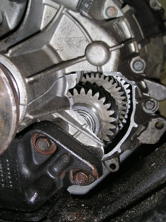

DaButcher Skrevet Desember 30, 2005 Rapporter Share Skrevet Desember 30, 2005 s90r skrev: Nei, gjør ikke det. Med en riktig størrelse på turboen, så er ikke det noe problem. Desverre er det sånn at hvis man vil ha MASSE HK og NM, så flytter man bare registeret oppover på turtallsskalaen. På motoren min med største T04 turboen, så har jeg over 300 NM allerede ved 2500 NM :D da kan du vel kalle den girkassedödare? m90'en dør vel av eksoslukten :p Siter Volvo Power Team Volvo "S90 T6" S: Volvo 242R6 3.0 24V TwinTurbo S: Volvo 780 Bertone Coupè Turbo X: Volvo 240 Stasjonsvogn Lenke til kommentar Del på andre sider More sharing options...
s90r Skrevet Desember 30, 2005 Rapporter Share Skrevet Desember 30, 2005 Sånn gikk det med den første: M90 Open Air:D Siter Lenke til kommentar Del på andre sider More sharing options...
DaButcher Skrevet Desember 30, 2005 Rapporter Share Skrevet Desember 30, 2005 s90r skrev: Sånn gikk det med den første: M90 Open Air:D fikser det med macgyverteip og glassfibersparkel. Siter Volvo Power Team Volvo "S90 T6" S: Volvo 242R6 3.0 24V TwinTurbo S: Volvo 780 Bertone Coupè Turbo X: Volvo 240 Stasjonsvogn Lenke til kommentar Del på andre sider More sharing options...
maxis Skrevet Desember 30, 2005 Rapporter Share Skrevet Desember 30, 2005 m90 er oppskrytt,til og med inngående aksling ryker jo av. Siter Lenke til kommentar Del på andre sider More sharing options...
Volvo240R Skrevet Desember 30, 2005 Rapporter Share Skrevet Desember 30, 2005 Da skjønner jeg meg ikke på folk som betaler opp til 10.000kr for en m90 kasse når de får en getrag 262cr/265 kasse til under det halve og som tåler tre ganger så mye... Siter Lenke til kommentar Del på andre sider More sharing options...
s90r Skrevet Desember 30, 2005 Rapporter Share Skrevet Desember 30, 2005 Med moderat effekt, vanlig clutch og "fornuftg" kjøring går det bra med en M90. Siter Lenke til kommentar Del på andre sider More sharing options...
Volvo240R Skrevet Desember 30, 2005 Rapporter Share Skrevet Desember 30, 2005 Men er det slik det skal låte da s90r? :P Siter Lenke til kommentar Del på andre sider More sharing options...
s90r Skrevet Desember 30, 2005 Rapporter Share Skrevet Desember 30, 2005 Nope! :D Hehe.. Men åssen kasse skal man gå for da? Som passer i en 700 - 900 bil? Har selv en Getrag V-160 som skal inn. Må bare monteres sammen først...;) Siter Lenke til kommentar Del på andre sider More sharing options...
