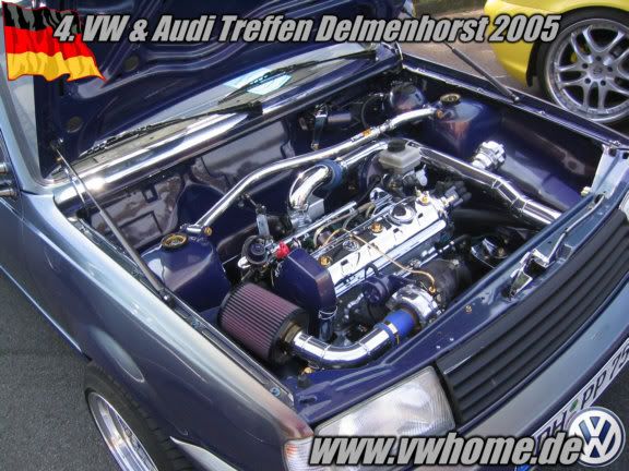

Har desverre ikke noe erfaring med g40...men det hadde vært veldig fint om dere som har no gromt der ute kunne kommet med noe specs på disse. Gjerne med bilder av motorrom osv happyhappy
Runars 190 hk G40 turbo. Std G40 med Rothe manifold og K04. G60 dyser
