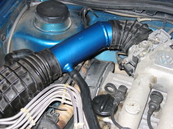

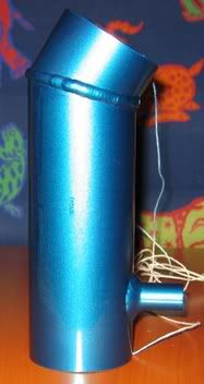

Fikk tak i et brukt powerrohr for slik og en ingen ting:)
Var stygt som juling i lakken og tilsølt med dritt, men etter litt gnukking med silikonfjerner og et par monzablå lakkstrøk + klarlakk så ble jeg ganske så fornøyd med sluttresultatet. Skal montere det på imorgen da jeg har tilgang til varm garasje.
Før:
Etter:
:thanks
Lakk-koden er LD5Y
