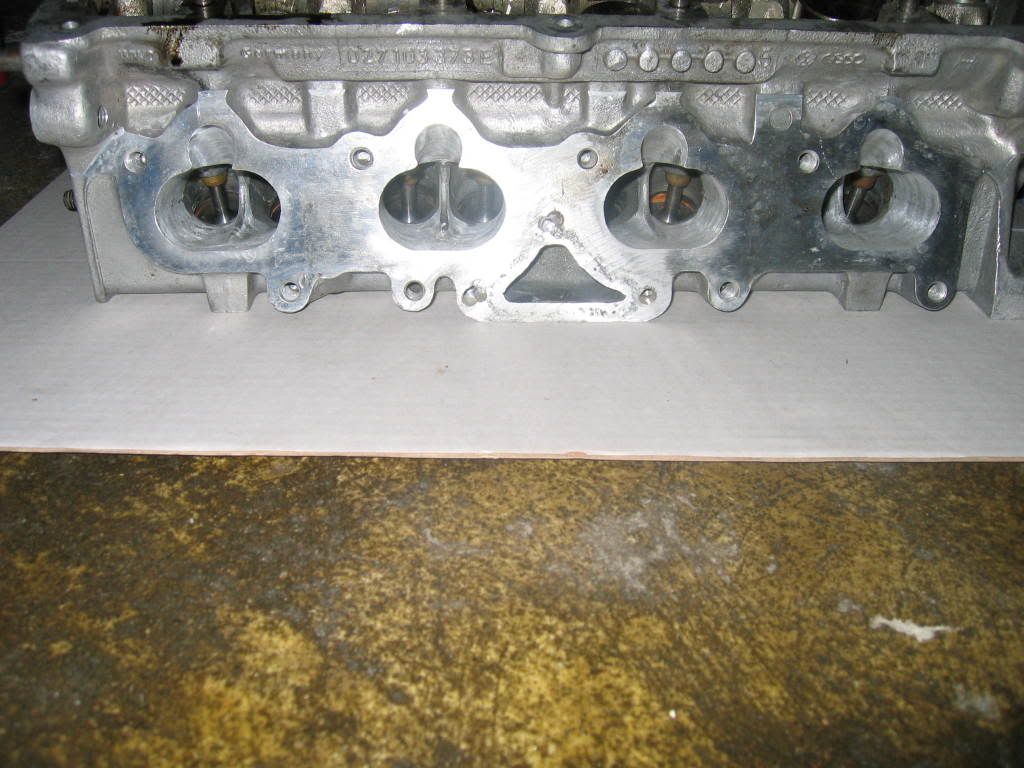

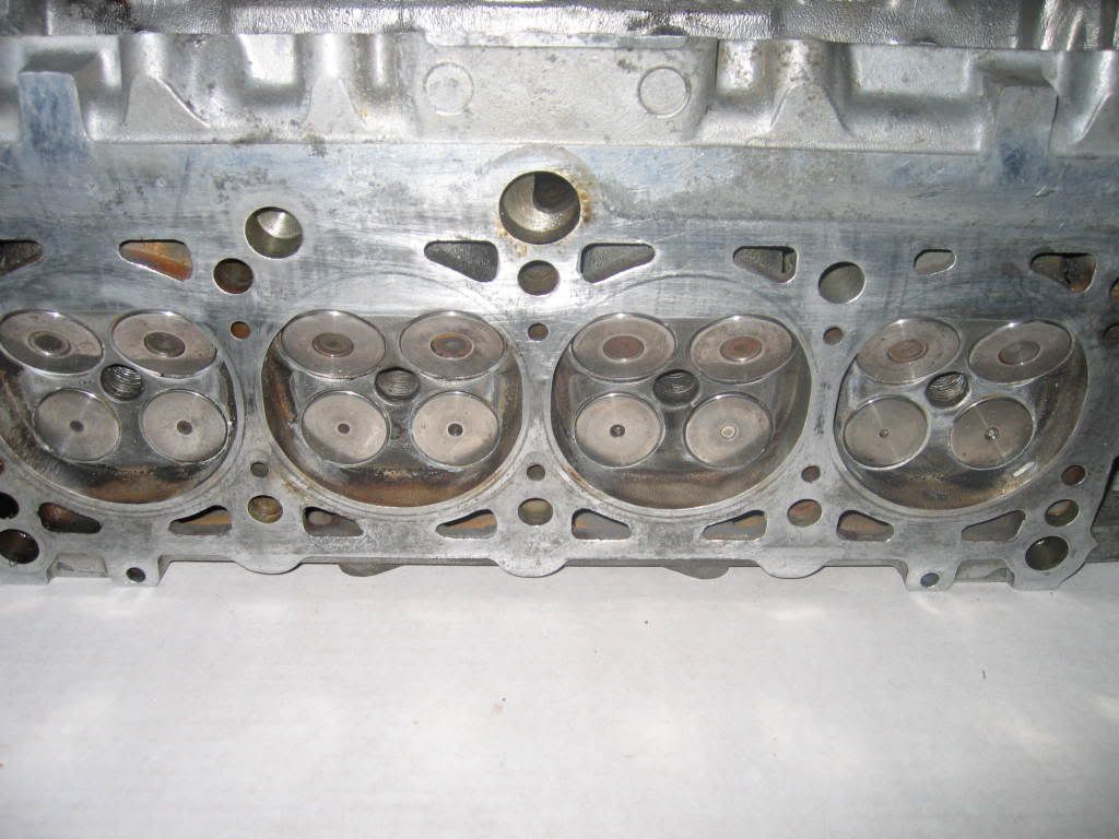

Har fått tak i en porta KR topp. Er en entusiast i tyskland som selger den til meg, toppen er også overhalt med ny ventiler og tetninger:)
Men den er ganske hardt planfrest med snaue 13:1 i komp. Da bør jeg vel ha en litt vassere topp-pakkning? Er det noen som vet om et godt valg? Tenkte på stålpakkning som helst senker kompen nærmere 11-12. Har s4 råder, og en kompis har en balansert G60 veiv som jeg regner med å kjøpe. Stempler har jeg ikke bestemt meg for enda, men nye smidde stempler koster svinmye så hvis noen har noen gode ideer der så fyr løs. Regner med å få toppen i "posten" om ei drøy uke :)

ok, har hørt mye bra om topp-pakkning i bronse selv... skulle vist nicket til vedkommende, betaler glatt 1k for en skikkelig pakkning da :) Han har også kanskje så du kan variere tykkelsen?
var det ikke høyere komp du ville ha da?
hvor mye klaring er det mellom ventilene og stempel på topp da? ca null? hvist ikke blir jo kompen høyere hvis toppen senkes mer da..
hadde man hatt noen "formel" eller utregning på dette, kunne man jo prøvd å frest større/dypere ventil kammer i stemplene...
om dette er mulig veit jeg ikke da.. men om det er det.. forklar meg hva som ikke går her?
Stemmer det med kompen ulf, men fra 10 til 13 tror jeg er litt voldsomt?
Mulig jeg er helt på jorde, men hvis du har en komp på 13:1 med vanlig topp-pakkning og orginale stempler, så setter du for eks på g60stempler som da har lavere komp igjen... kan du få for eksempel en komp på 10:1 11:1??
Beste hadde sikkert vært med en litt tykkere pakkning så kompen ble 11,5:1.

Fikk pakke fra tyskland idag :) Endelig kom toppen jeg har kjøpt fra tyskland. Fikk den billig + frakt så jeg er veldig fornøyd. Den er porta og plana med nye ventiler og tetninger og løftere. Sport kam og sport ventilfjører blir egen bursdagsgave til meg selv. :)

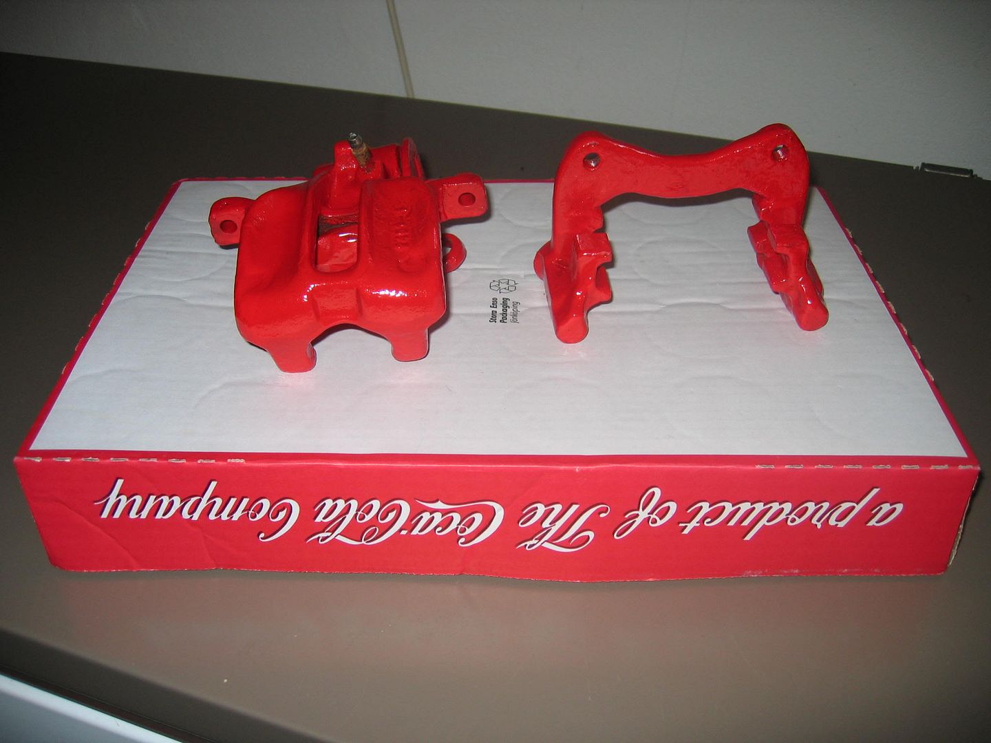

Ellers driver jeg å overhaler hjullager og bremsene bak. Har stått å pussa callipere idag til jeg så mænn med jåen, men det måtte bare fikses. Skiver og klossene var helt ødlagt. Skal lakkere imorgen så kommer med bilder da.

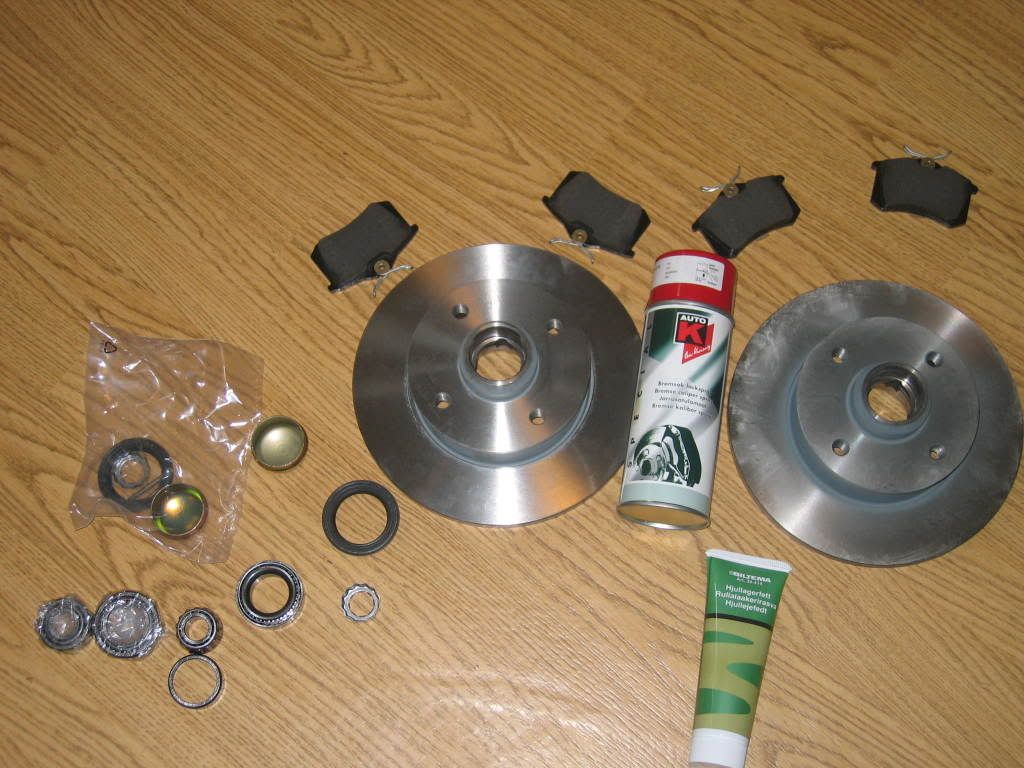

Har som smått kommet igeng med litt restaurering på golfen. Mens jeg leter etter motordeler jeg har råd til så har jeg begynt å fikse litt slitedeler. Fant ut at det simpleste var og begynne bak, så jeg fikk tak i nye klosser skiver og lagre. Planen var og ta ett hjul om gangen, da jeg trengte bilen på jobb osv. Selvsagt var det mye tull som skjedde, fikk deler hvor det mangla en bit (fikk den igjen men) men fikk det på plass. Så viste det seg at ene callipern var totalt død så fikk tak i ny.
Så luerer jeg på en ting? Den tykke bremseslangen som er snaue 20cm som går fra opphenget og til callipern, Skal den egentlig kunne skrues ut, uten at slangen vris. Vurdere sterkt nye slanger siden jeg har overhalt bremsen såpas bra nå :) . Har noen bilder av åssen calliper lakkeringen ble + div. deler

Vurdere å kjøpe vassere bensinpumpe, kan dette gi litt mere effekt eller? Noen som vet om man kan porte opp 50mm innsuget til KR? Og eventuelt hvem som kan gjøre dette?
