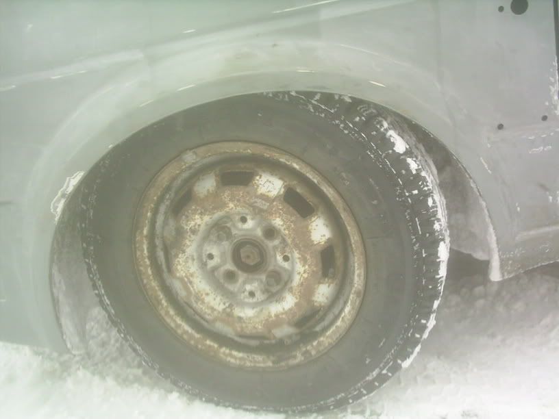

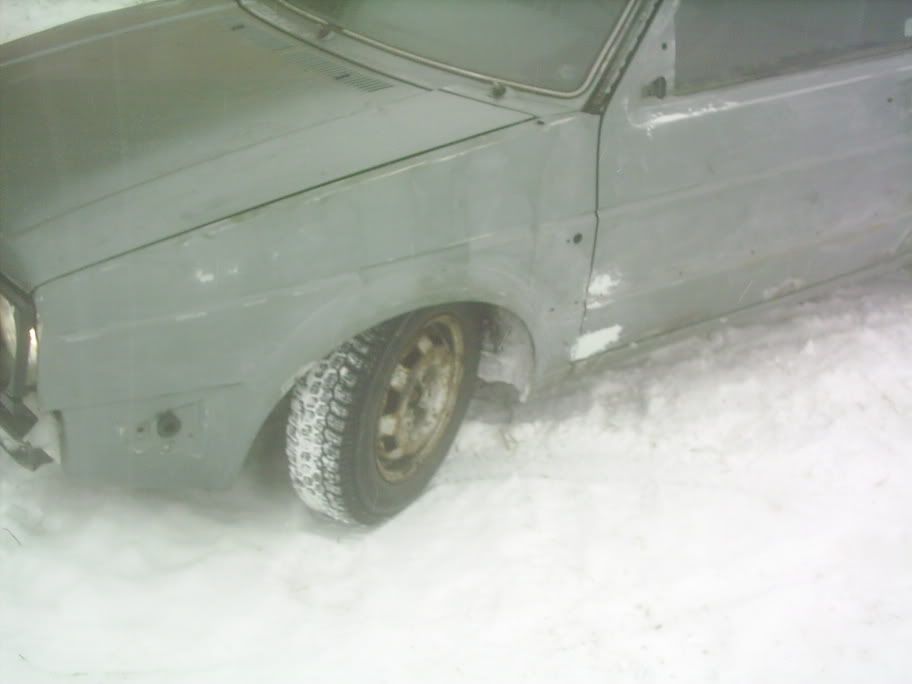

nå blir det bilder:) er senke 110 foran nå:) samme blir bak.. skal bare få ut de skruene knock

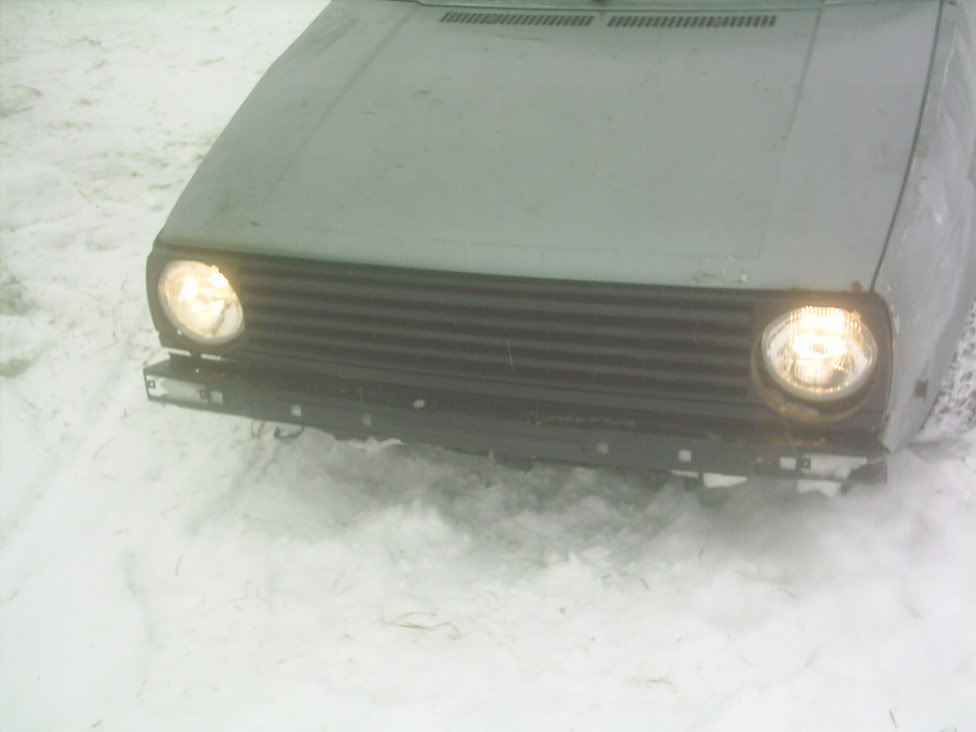

grillen er prøve montert:)
senkesettet er på :) mangler bare bak så blir det bra;)
syns nesten den kunne vært litt lavere jeg da, men sitter jo bare 13" på den nå:Psenkesettetpmontertforan004.jpg
