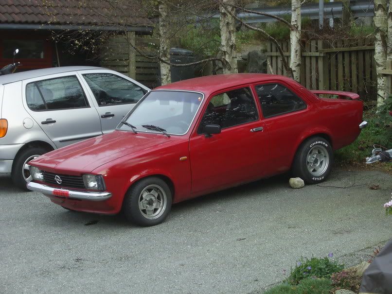

Jeg må nesten slenge ut en enkel tråd om den ene bilen min, som jeg da har begynt på, og har da kommet ganske langt på! Denne bilen skulle da igrunnen vere ganske rustfri, i følge selger, men det skulle vise seg å vere litt mer en jeg trodde! Bilen er en 1600s, som det er satt i en 2.0cih motor, og godkjent med dette(2.0E) dette var i 1999, da den ble totalt plukket og sveiset første gangen! Den er senket 40mm, og har 2.5" eksos. Felgene som står på på bildet er noen ats felger, som er lakkert !#%% stygt, tenkt på å lakkere dem hvite.
Her er da et bilde av slik den så ut rett etter henting!

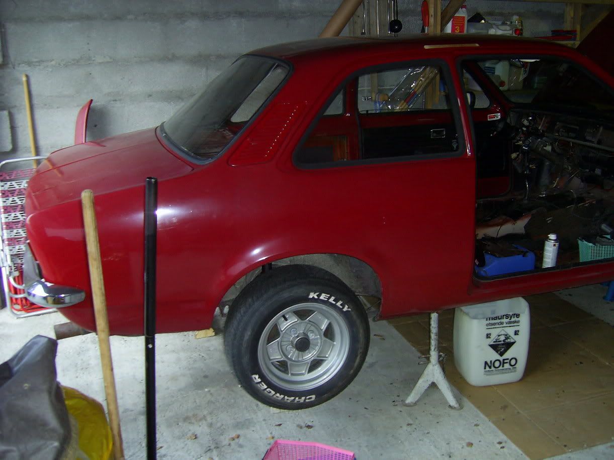

her er den stapt inn i den stooore og romslige garasjen til gamlingen! Der spoileren er tatt av!

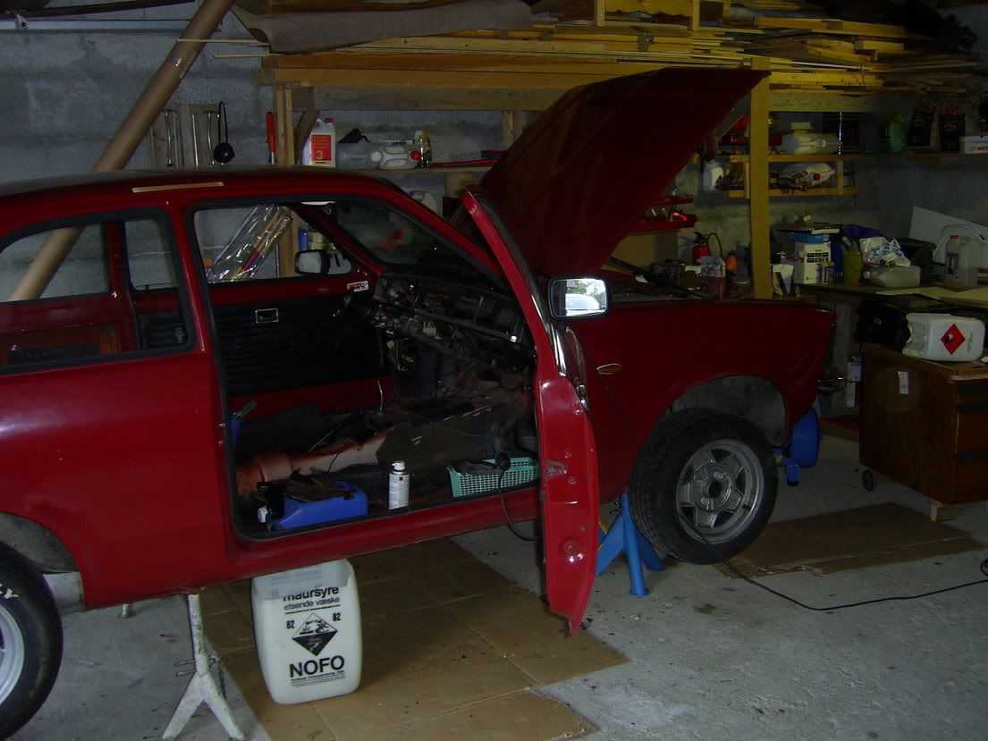

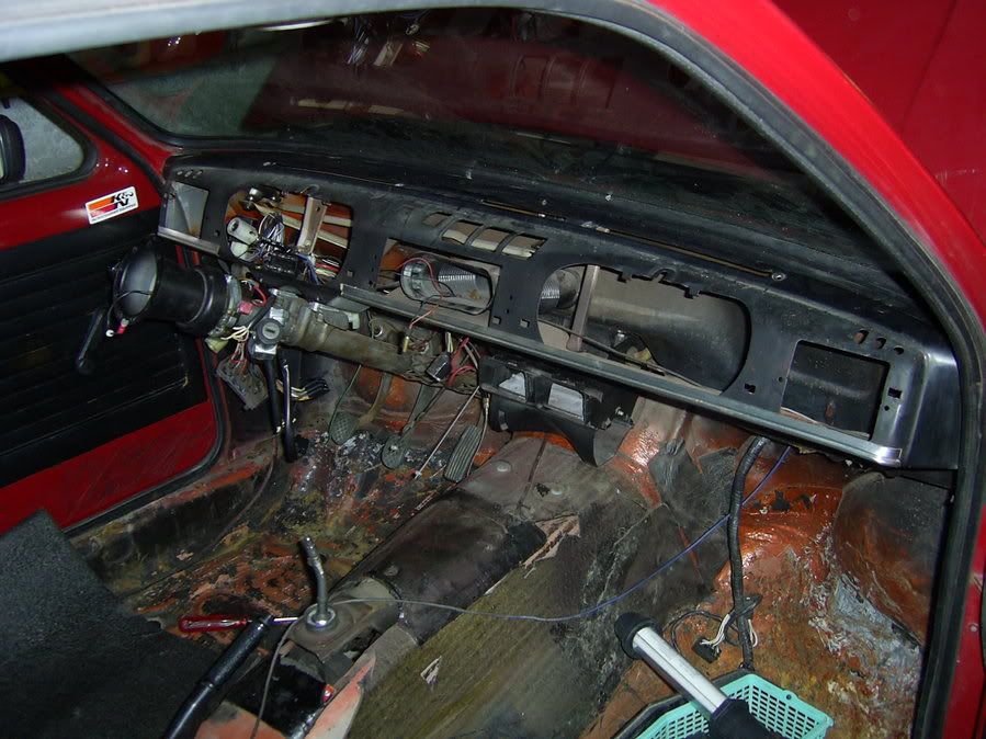

her har jeg da begynt på å demontere dashbordet med tilbehør. Håper jeg er oppegående når jeg skal sette dette sammen igjen. For nå har jeg ikke peil på hvor mange av delene skal. Men med litt "hode" så må det gå!

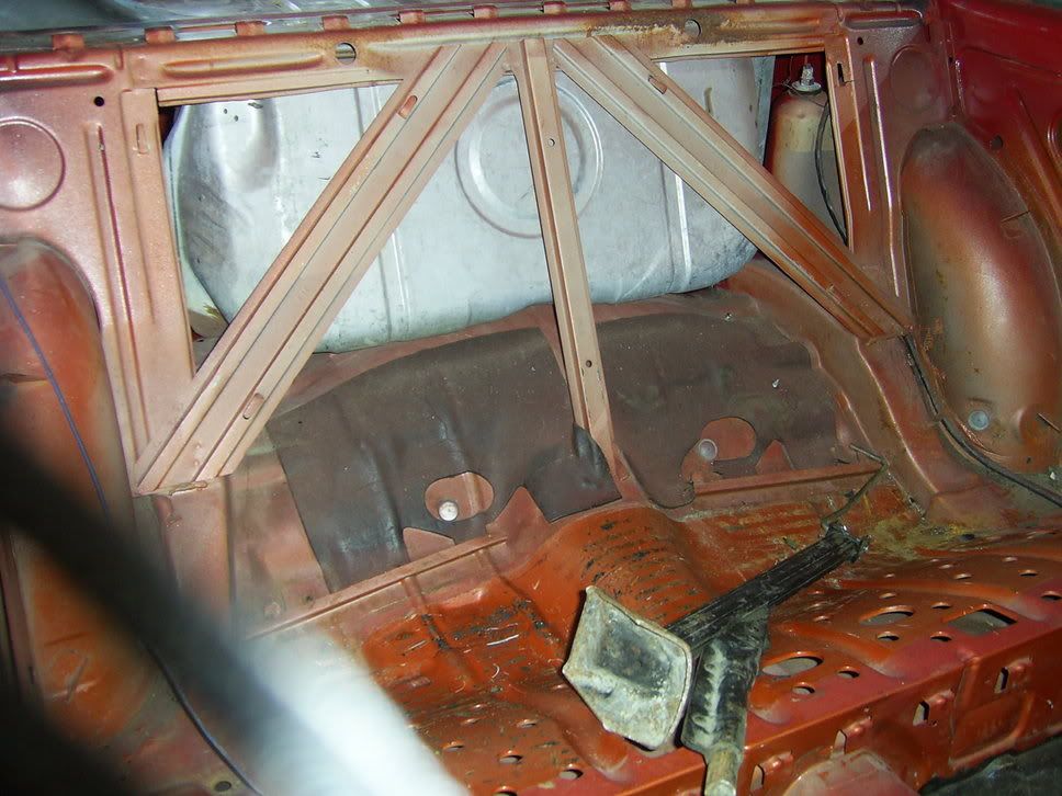

Her er da fra baksetet, ikke noe farlig rust, bare lett overflate rust!

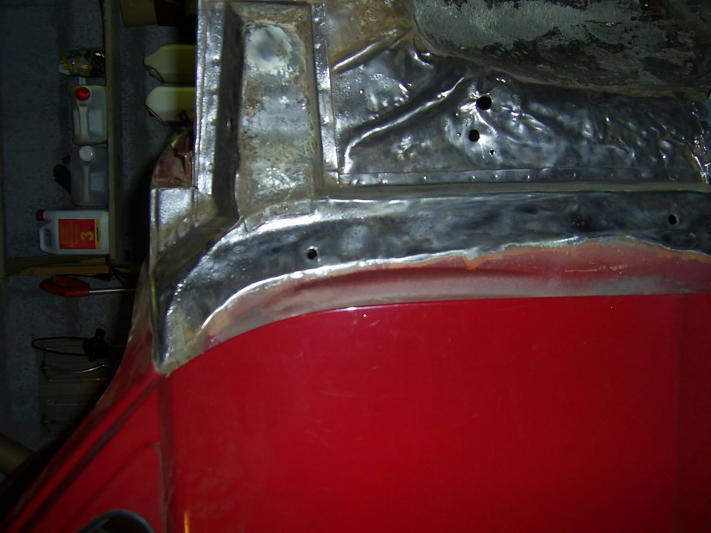

Høyre innerskjerm, renska for tectyl og drit, og slipt blankt med stålbørste osv.

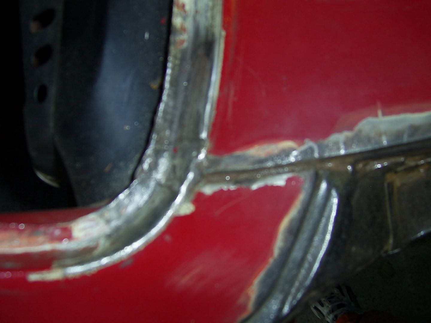

Her var det eneste rusta som viste på "utsiden" av bilen!

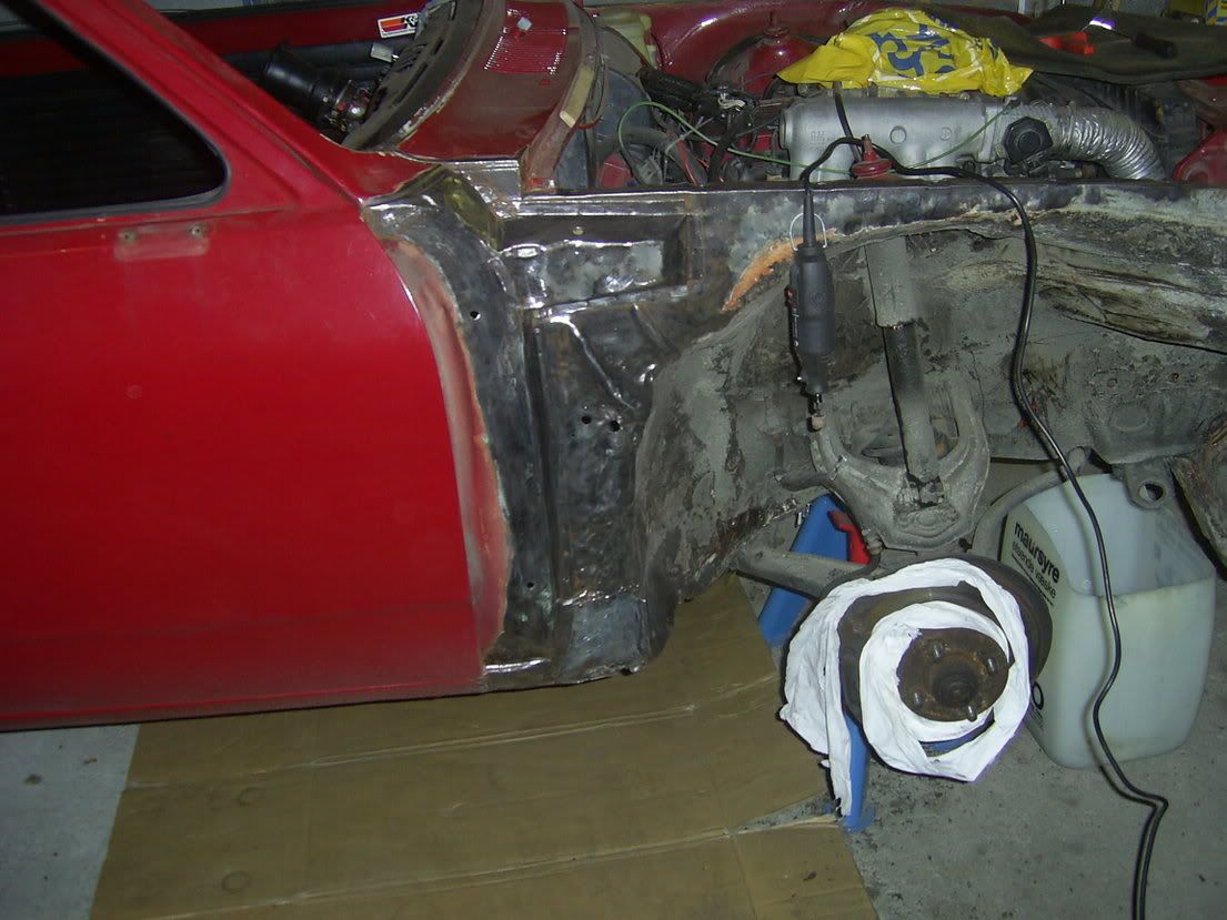

Dette bildet er venstre side, det var ganske likt på høyre, bare her måtte jeg sveise inn en 3-4kvadratcm med stål. Gikk over med stålbørste her også..

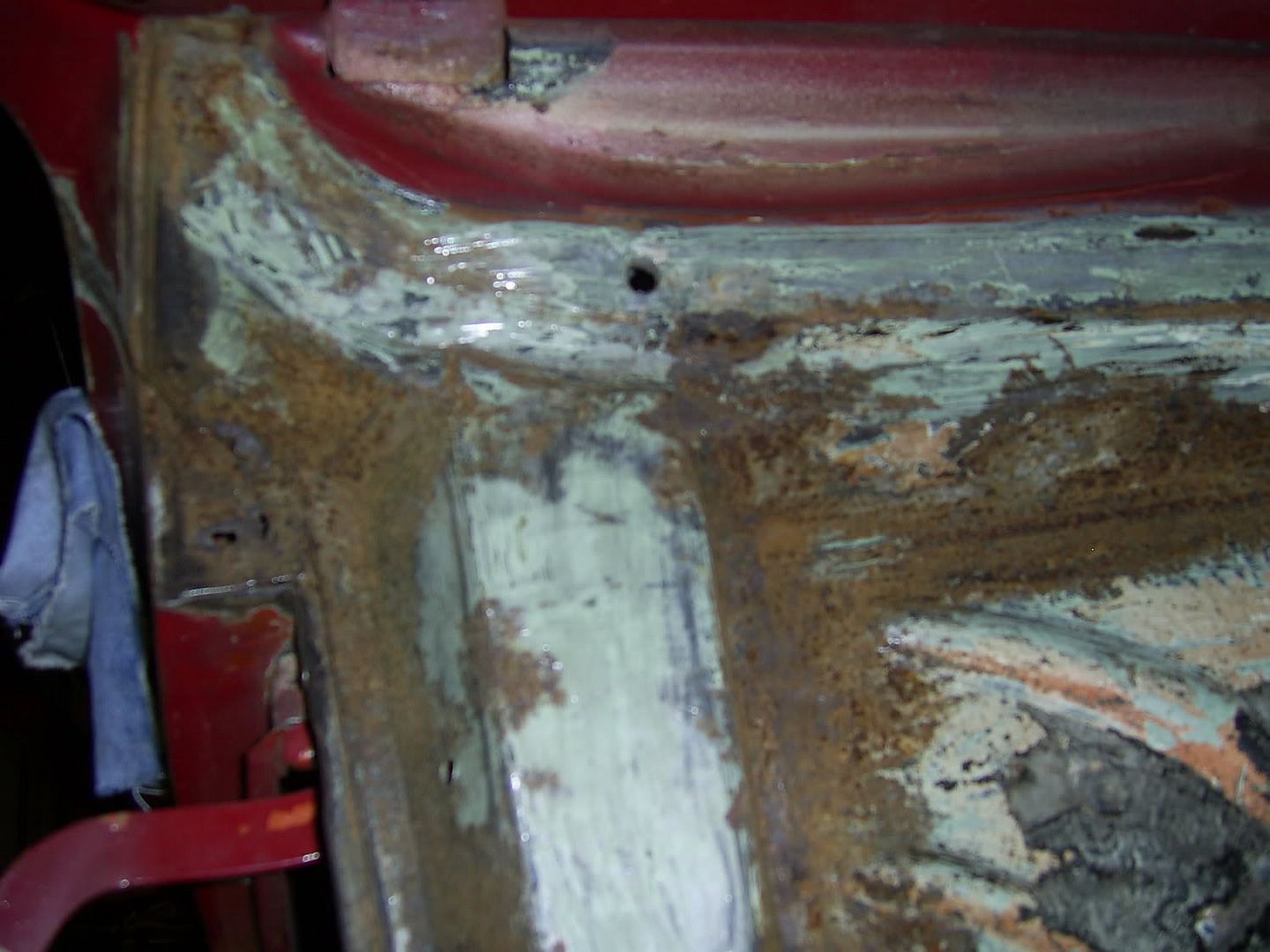

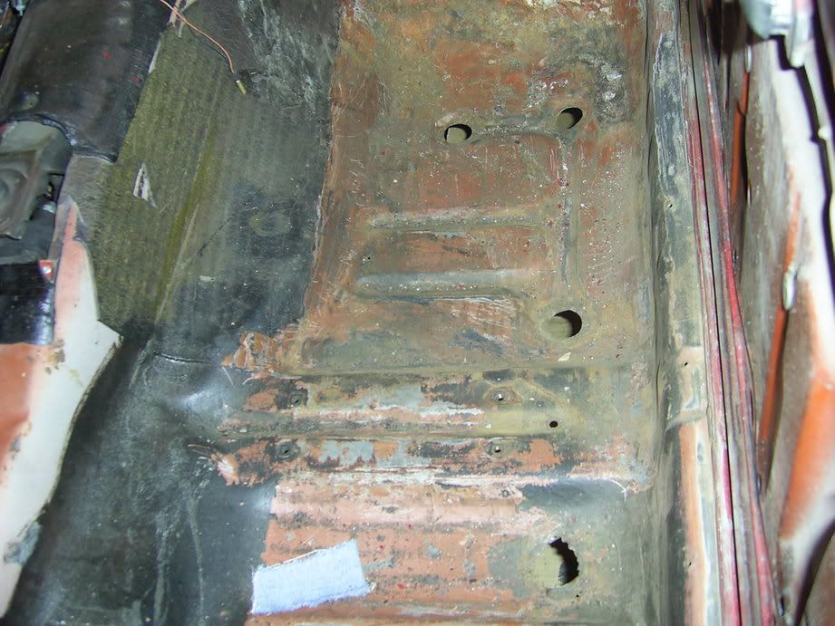

Her er gulvet, det var ikke så galt! Viss dere ser litt etter, vil dere se en sprekkdannelse ved det ene setefestet! Så der ble det sveist en del!
Det var sveist fra før her, men det tok jeg om igjen. Totalt sveiste jeg inn 4 plater i gulvet.

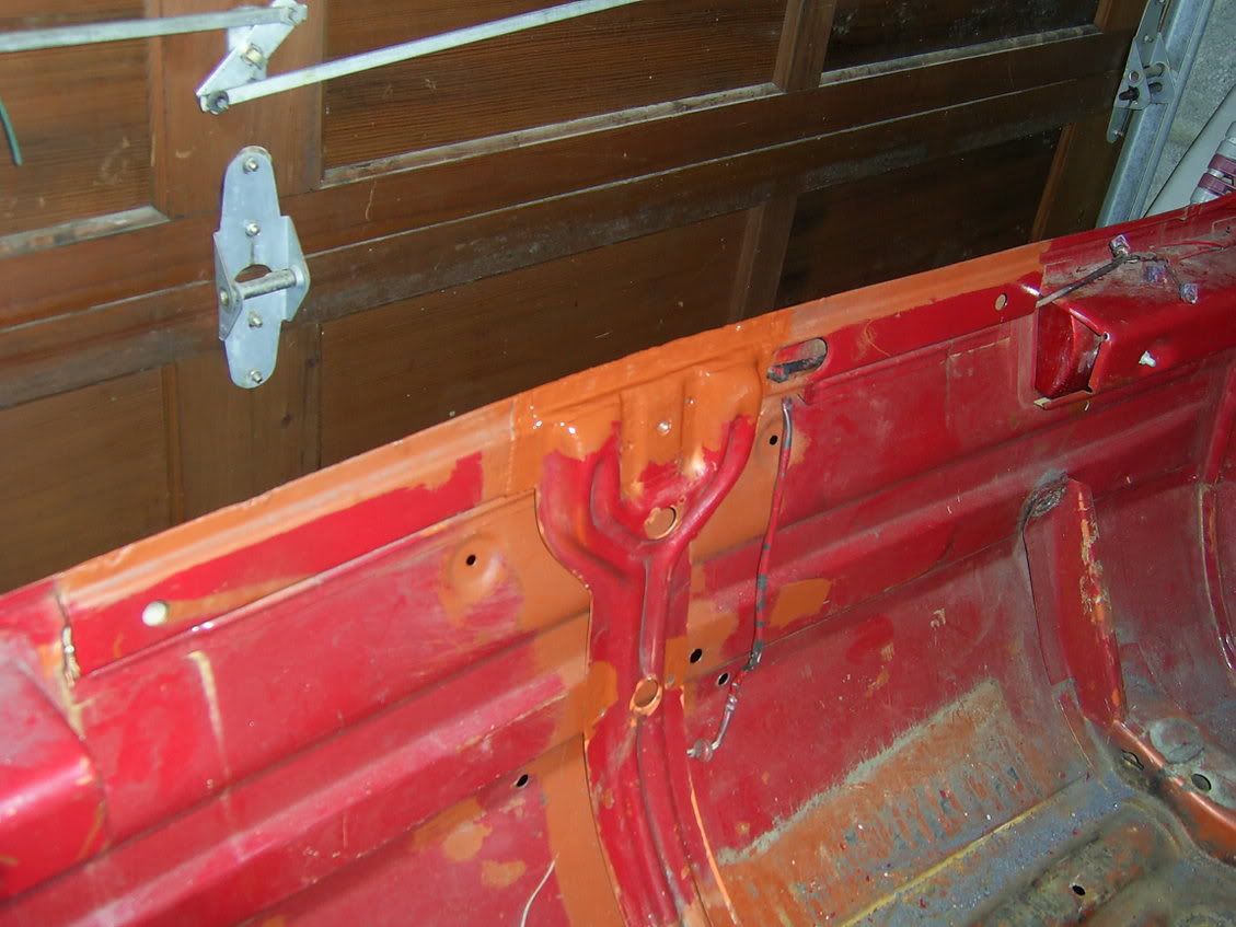

Bagasjeromslåsen var også "jesen" denne var helt laus, pga helt vekkrusta kant oppe ved "opningen." så her måtte jeg lage et par plater! Først skar jeg bort all rusta, la i nye plater, på samme måte som det var gjort originalt.

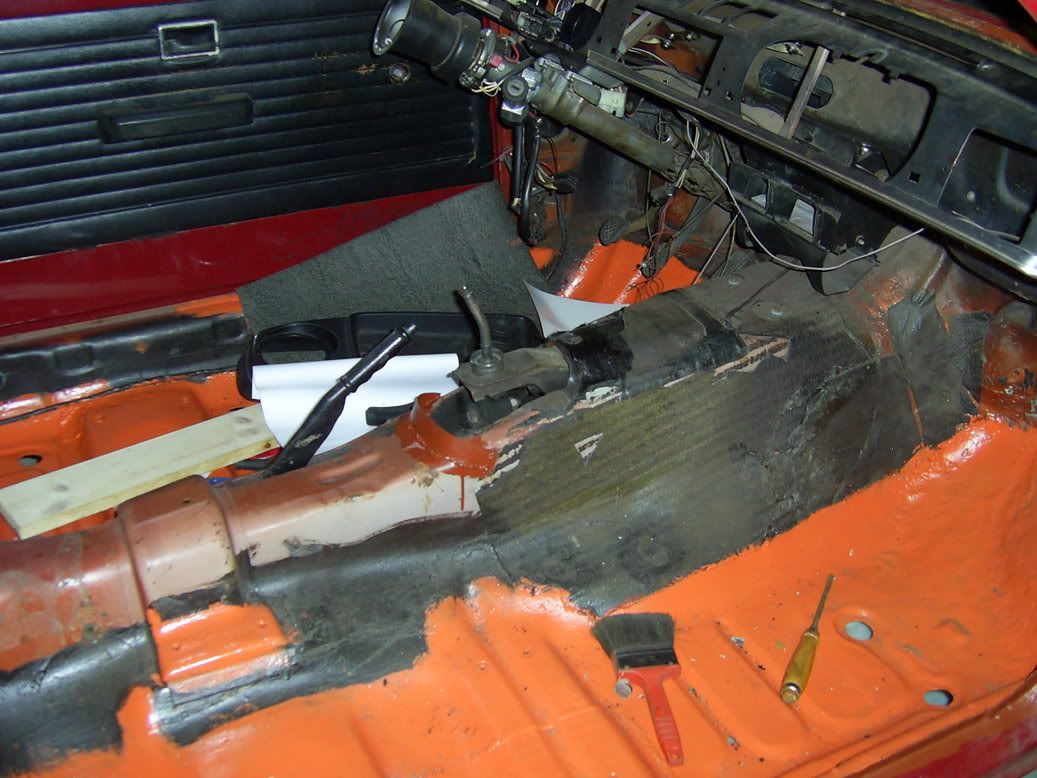

Ferdig golv i bilen. Først slipt reint, så to strøk med "corroless rustkiller?" så 3 strøk med denne fengende fargen!! samme prosedyre når det gjelder grunning på skjermene (og ellers overalt som ikke vil vise).

Fett! Bra at flere legger ut kadett c prosjekter :P Var fin de bøyene i plata i gulvet der. Hva bøyde du med?
Hei, ja kadett er en grombil, og de ruster på std plasser :D men denne her hadde ikke rustet bak i hjulbuene osv :) Når jeg bøyde til plata laga jeg en mal med ståltråd, ambolt og probanbrenner, funket fjell :D men var LITT arbeid kan du si!! satser på lakkering om en mnd lr noe, vet ikke helt. Søstera mi fixxer :D

Den Corroless Rustkiller, ble det orange? Blir burgunder hos meg... Hmmm... Vel, iallfall, lykke til med prosjektet. Fin tråd. :)
Den er ikke orrange nei, den er sånn brun ting ja, det er bare den flotte "oppå" malinga mi som er såå fin :D hehe, i dag har jeg hatt av radiatoren og skifta en simmerring, har også malt litt mer med både corroless og den flotte orrange malinga
