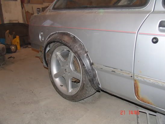

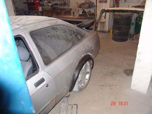

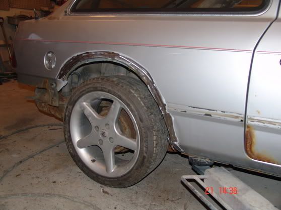

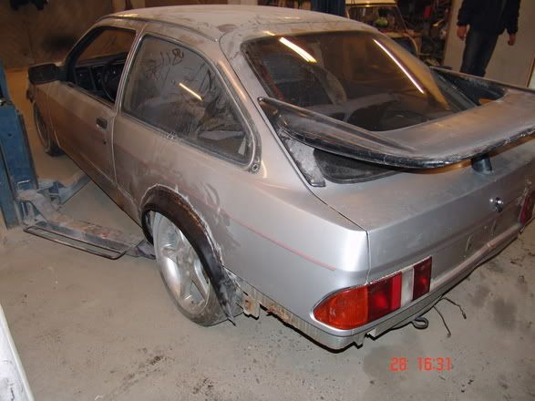

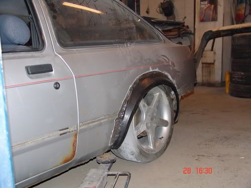

bilen skal få bra finish,hentet lakken i dag. alle fire skjermene skal breddes,pluss spacere 3cm bak 2cm foran. kappet bort 6cm av skjermene for å få bilen lav nok å dekkene oppi skjermene.bakluke å panser blir modifisert.

Golf 2 bue til 3dørs... men her er mye av den orginale skjermen og innerskjermen kappet vekk... Fått tak i frontfanger og bakfanger ikveld, så legger ut bilder imorgen av dem. For dem må også bygges om ettersom bilen blir breddet slik :)
Tøft:) . HVordan fyller hjula ut med spacere? vil du få de kant i kant med utbyggerne?
Jeg bruker 2 cm spacere bak med 7" brede felger. De går i kant med skjermen.
