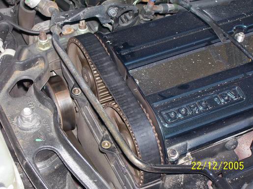

Har en sånn merkelig klapre/subbe lyd når jeg starter bilen om morra'n... minner litt om noe som subber/slår borti plastikk, har misstanke om at det er kamreima som slår mot kamreim-dekselet. Lyden blir borte etter å ha kjørt 1-2 km, og er ikke der når motoren er varm. Reima og alle løpehjul/strammer ble byttet i sommer (hos Stamsaas her i Moss) og jeg har etter det kjørt 40 000 km, lurer på om det er noen andre som har vært borti det samme.

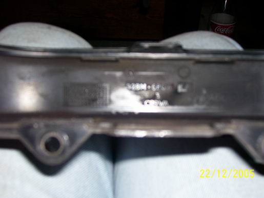

Har tatt av dekselet i dag å sjekket, det var merker etter reima omtrent på midten på dekselet (innsiden).

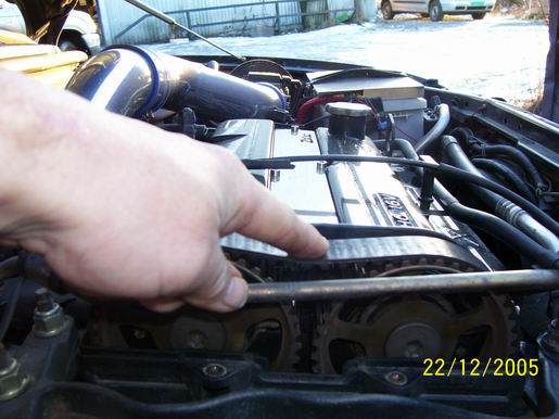

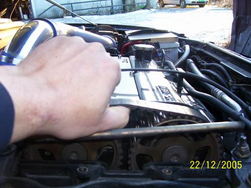

Reima kunne jeg også dytte ned og dra opp ca 5-6 mm (Hver vei) i mellom kamreim-dreva, er reima for slakk da?

EDIT2: Var ute å startet bilen nå, den har stått parkert siden kl 14. Og nå var det tydelig opp-og-ned bevegelse på reg-reima mellom kam-dreva ja, så det er nok reima som er slakk. Hørte jaffal ikke noe til den ulyden.
