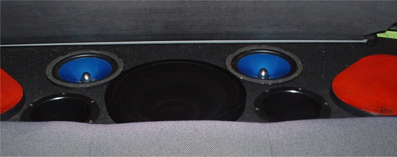

benzin Skrevet Mai 2, 2003 Rapporter Share Skrevet Mai 2, 2003 Noen som har vært borte i potensielle feilkilder i et bilstereoanlegg når diskantene skurrer? Problemet skjedde etter at jeg koblet diskantene ( MB Quart Frontsett ) bakover mot forsterkeren ( RF 500X ). Kan dette ha noe med dårlig jording eller dårlige kabler? Eller kan det være noen instillinger? Jeg har lagt merke til at susen er sånn sirkus den samme uansett hvor høyt jeg spiller. Jeg dro ut cd spilleren og fiklet litt her om dagen (holdt ikke ut lenge i varmen) Og når jeg vridde og vendte litt kom det noen FÆLE lyder... tips? Siter Lenke til kommentar Del på andre sider More sharing options...

benzin Skrevet Mai 27, 2003 Forfatter Rapporter Share Skrevet Mai 27, 2003 Tror jeg er plaget med 2 typer støy, den ene er tenningsstøy, hvis jeg røsker og river litt i noen kabler bakom sigarettenneren, blir jeg kvitt det midlertidig, kommer tilbake når det selv ønsker det. For det andre mistenker jeg susingen å komme fra forsterkeren, da denne er satt fast i baksetet, og baksetet igjen har kontakt med jord (snakker her om ryggen til baksetet i bagasjerommet) Kan vel festet med et mellomledd av en treplate eller lignende? En annen ting er denne Blaupunkt spilleren jeg IKKE er fornøyd med for 5 flate øre. Er dette dårlige spillere? Er en Acupulo mp52 (eller noe i den duren) Når jeg skrur den på noen ganger spiller den ikke, selv om sekundene tikker osv. Andre ganger virker ikke tastene, noen ganger får jeg ikke lov til å velge spor, og noen ganger bare skrur den seg av. En annen ting, hvorfor fulgte det med en umbraconøkkel til Rockford Fosgate forsterkeren min som IKKE passer? Faen til latterlige greier.... de burde da klare såpass:mad: Siter Lenke til kommentar Del på andre sider More sharing options...
