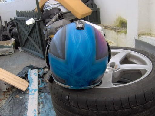

Jepp, er en kart hjelm ja.
Tenkte litt slik flaggende flagg.
Har ikke helt bestemt meg for noe enda.
Driver enda å pusser.

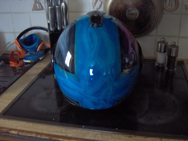

Klarlakket hjelmen idag. Fikk et sig, men kan leve med det.
Du ser det ikke, kun om du trør nesen nedi lakken.

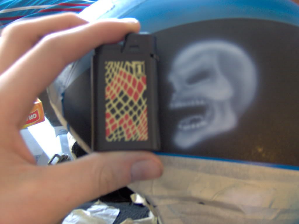

Jeg bruker en Richpen Mojo, kjøpt av Mike Learn fra USA.
Lakken jeg bruker er PPG envirobase. Vannbåren billakk.
Bruker det av 2 grunner, nr 1 miljø og helse.
Nr 2 fra 1.1.2007 er det ikke lov å bruke løsemiddel base lakk lenger

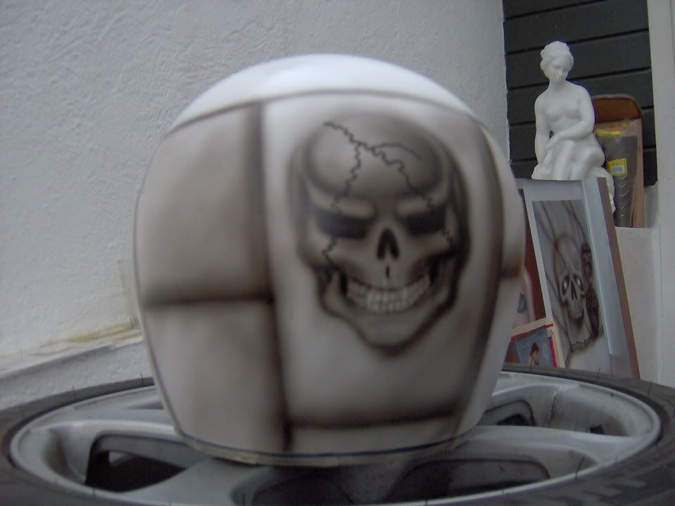

pxpolo du er NØDT til å luftregulator.
"null" punktet mitt er 1,3 bar. (sier min måler, den kan være litt feil)
Justerer trykket alt etter hva jeg gjør.
Er det HP C+ pakken du har kjøpt?
Mess nei egentlig ikke noen spesielle tips.
Jobb i tynne lag med et par min mellomrom.
Det finnes ingen trylleformel.
Du må nesten bare få følelsen. Vite når du har nok.
