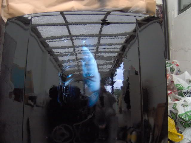

Skikkelig bra arbeid!!
Hvis panseret sto som det gjør på bildet når du la på klarlakken, så ville jeg heller lagt det ned. Jeg og en kompis lakkerte en skjerm oppreist, det begynte og sige noe forferdelig, så vi la den ned, når vi kom tilbake etter noen timer hadde lakken fløtet utover før den tørket. Dette var også klarlakk på boks.
