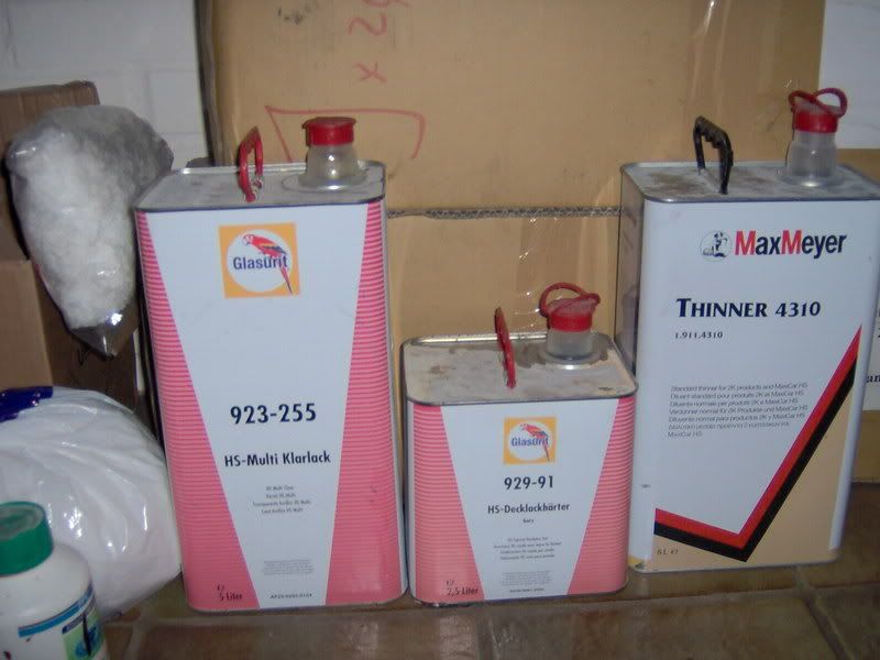

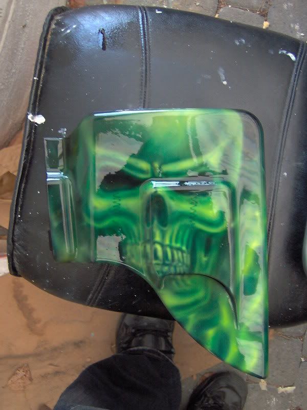

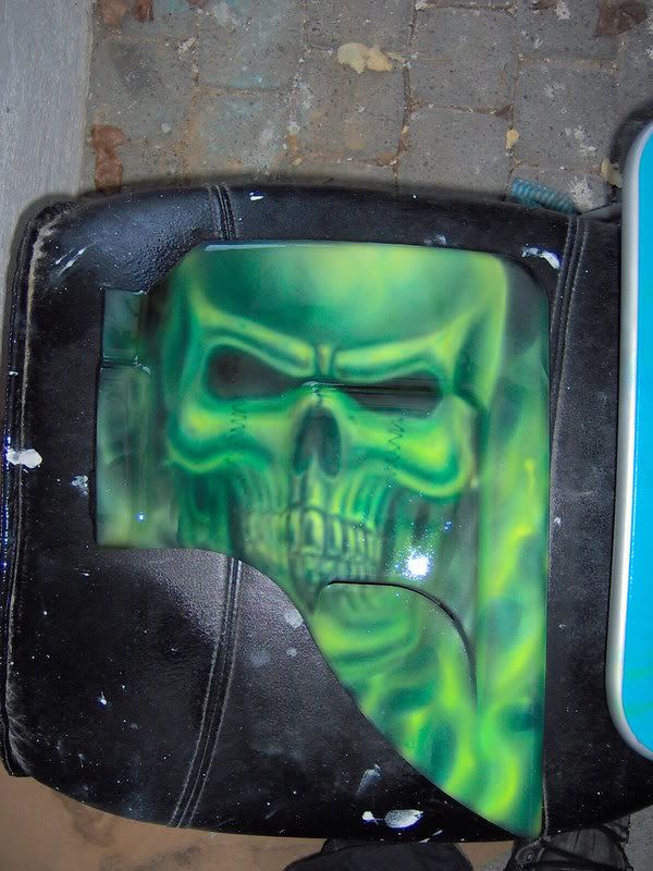

Klarlakken jeg brukte.
For dem som lurer på slikt.
Glasuritt HS 923 - 255
Herder 929-91
Og "kremt" MaxMayer tynner.
Mixet 2:1 /10
Altså 2 deler lakk 1 del herder og 10% tynner.
Skulle hvertfall være det, men jeg bommet litt :hammer
Og fikk vel 20 % tynner. Litt vanskelig når det er så lite.
Så neste gang jeg mikser så lite, skal tynneren i en liten kopp.
Før jeg heller den i...
Legg merke til at korken til lakken ikke har "hankene"
For om du bytter kork på lakk og herderen.
Ja det sier seg vel selv.

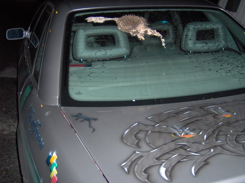

Litt rar dag i dag.
Jeg kommer hjem å finner bilen min med et dødt dyr på den.
Hvem kaster døde dyr på biler.
Nå er jo ikke min bil en Fiat uno heller.
Jo så kom det et brev fra onkel.
Det skulle vært lakkpenger det. :shake
Så om ikke det var nok.
Så har noen sparka inn postkassen min. (antagelig dyrkastere)
Audi V8, There is only one.
Aja ikke så farlig. Ingen skade skjedd.
