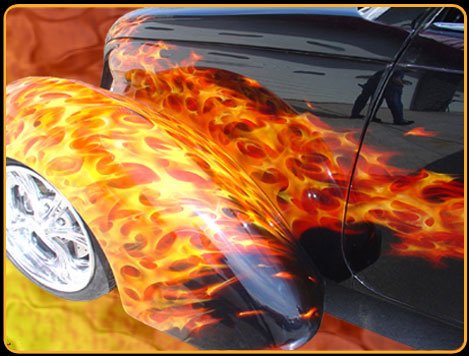

Men et lite spørsmål, du ser de som er "proffe" på dette får veldig klare "linjer" på fks. flammene sine, mens på de som er nye i gamet får litt sånn "sprayboks effekt", skjønner du? Hva er det som gjør det? Bruker proffene maskeringstape av noe slag?
Du må spesifiere hvilke flamme typer du tenker på.
Real eller old school.
På old school så bruker dem 3m teip og applikasjons teip.
På real så er det frihånd og sjablonger som bare er en masse med kurver.
På flammene mikset jeg vel ca 9 forskjellige farger.
2 av dem var candy farger.
Gold og oransj.
Det går ikke ann å tegne real flammer.
Du lakker bare en sketch eller guide. Så lakker du.
Se lavelle sin true fire dvd den har ganske ok forklaring.
