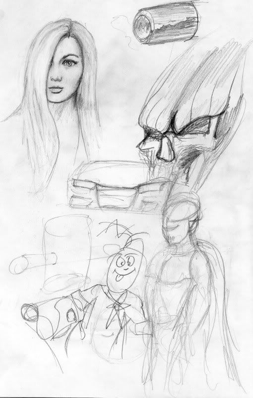

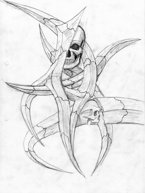

Skal vi se...
Driver enda å lære meg å tegne.

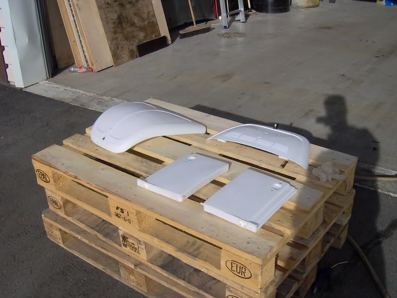

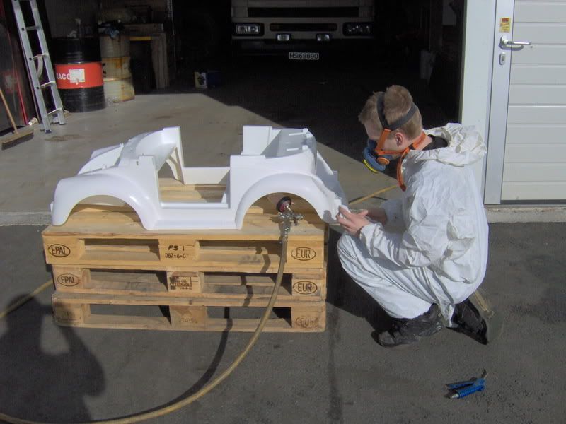

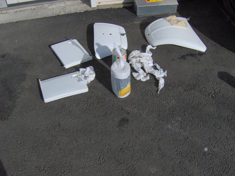

Jeg driver å lakker enda, men det er for en konkurranse.
Så jeg kan desverre ikke vise det før konkurransen er over.
Ellers så skal jeg reise til Belgia på lakkerings kurs. babyhmm?
Og jeg har utfordret en(ei) annen lakker til paint off.
Dvs at vi får en oppgave og en tidsbegrensing på å lage det beste vi kan.
Blir morsomt for det er "live". Og det blir gjerne filmet.
