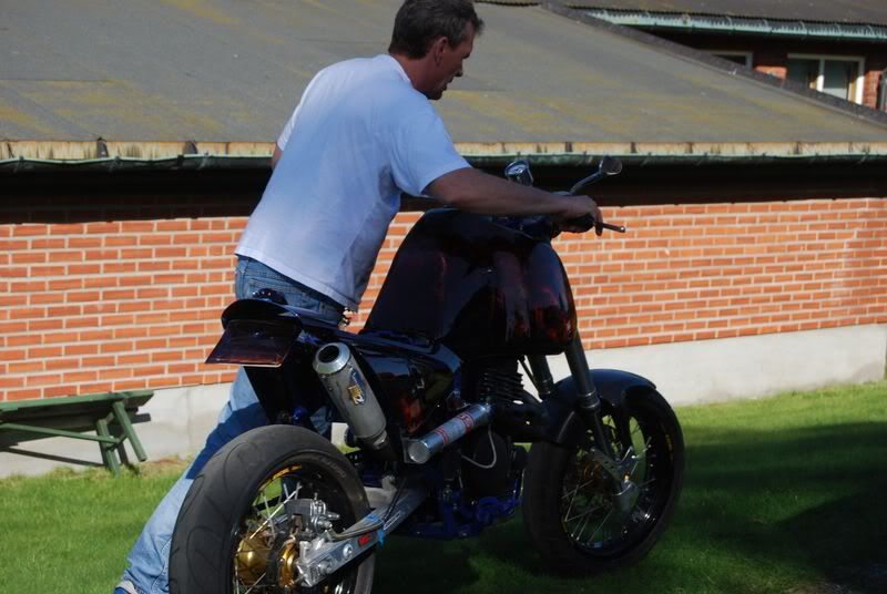

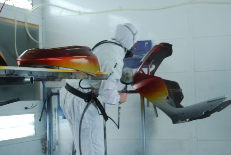

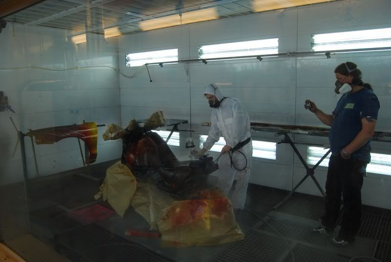

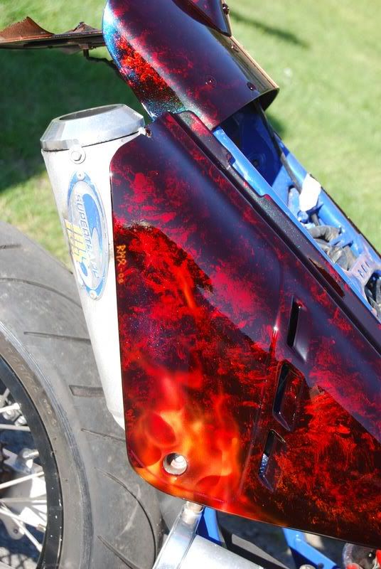

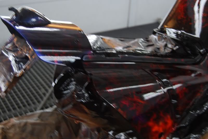

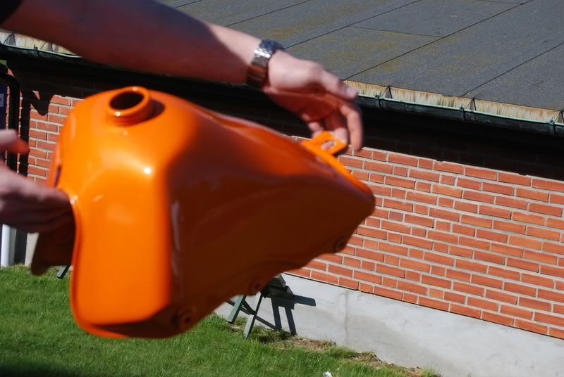

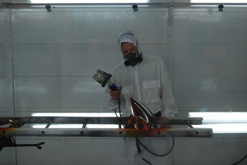

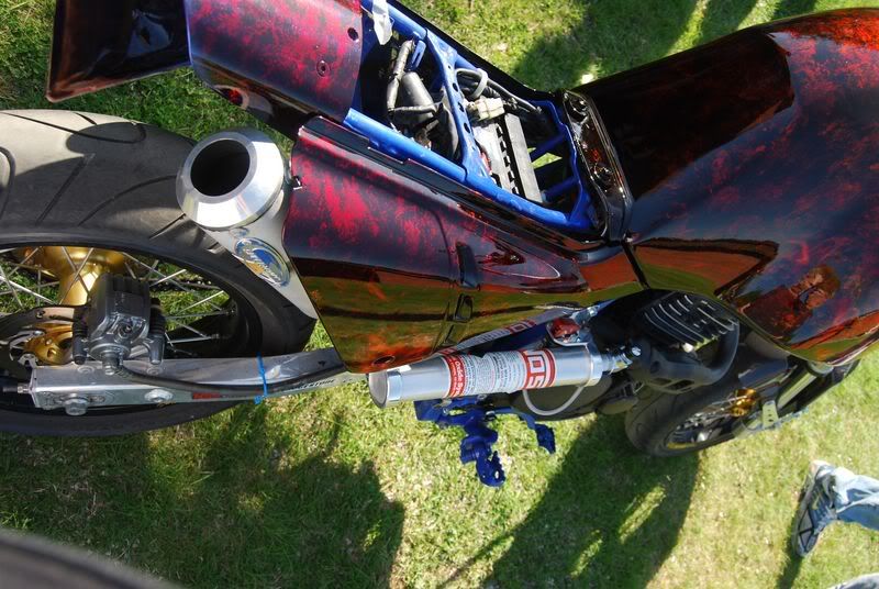

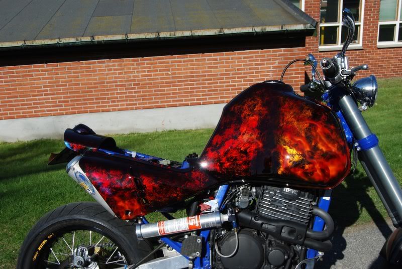

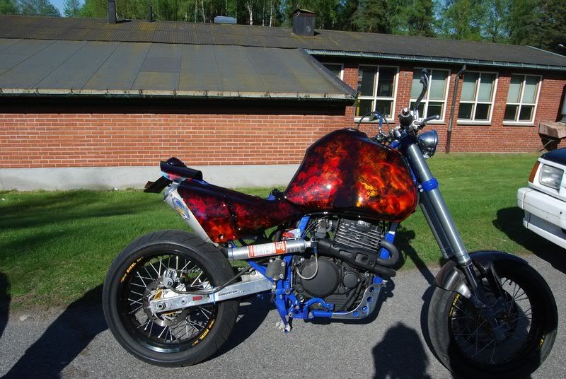

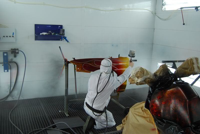

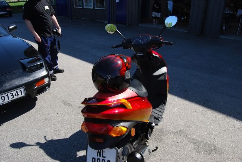

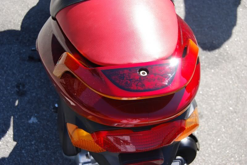

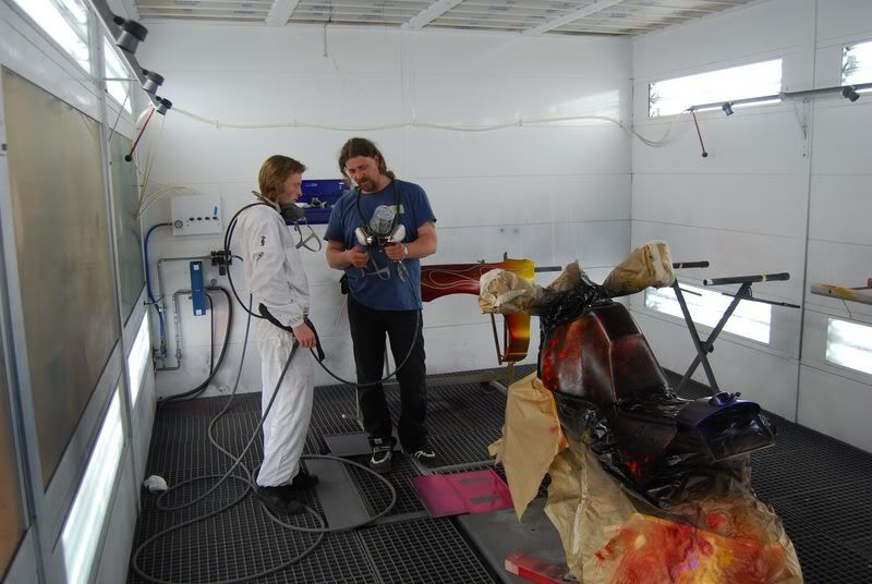

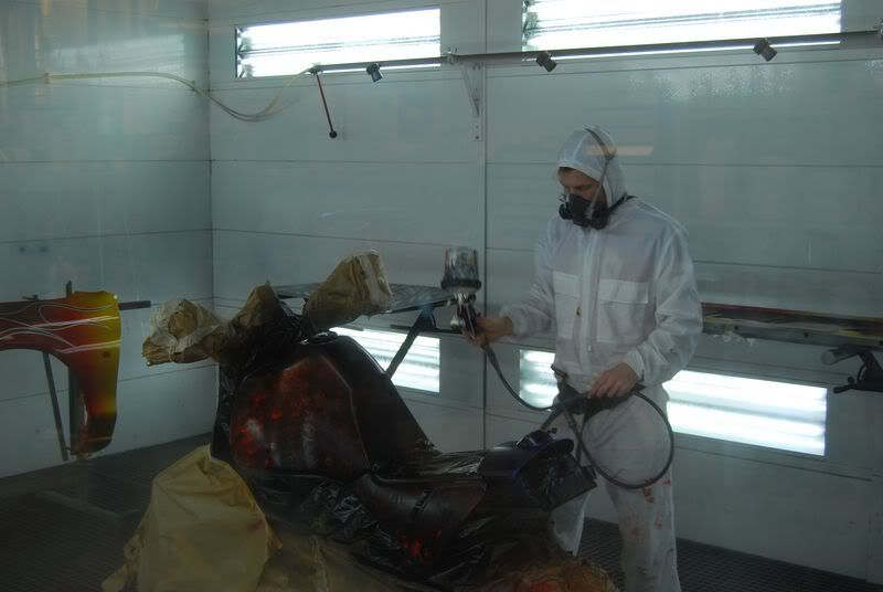

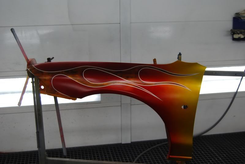

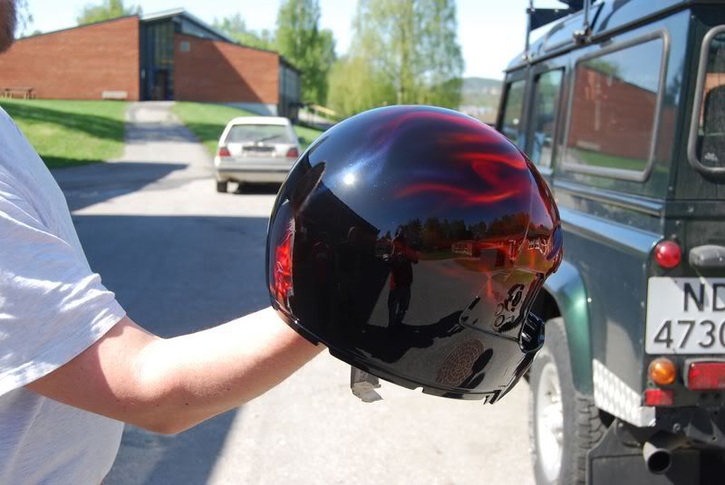

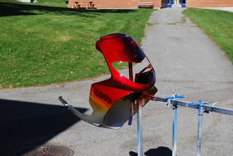

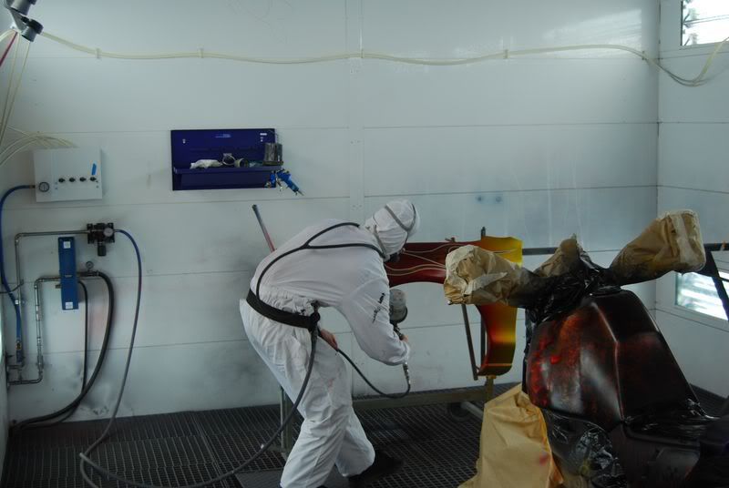

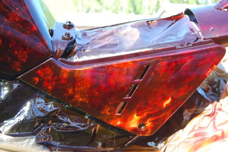

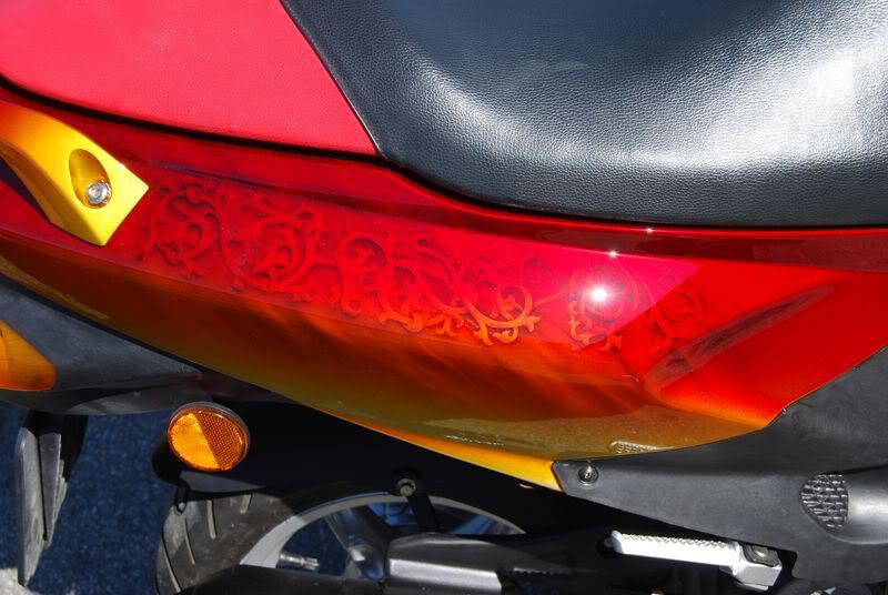

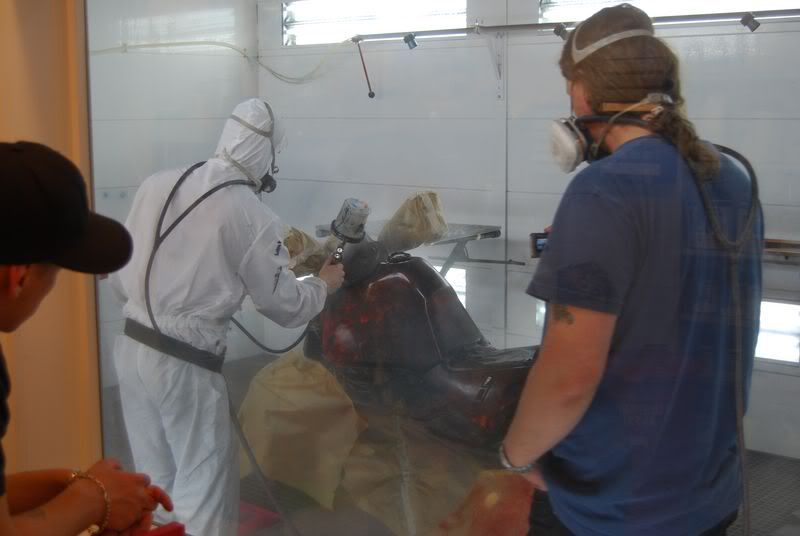

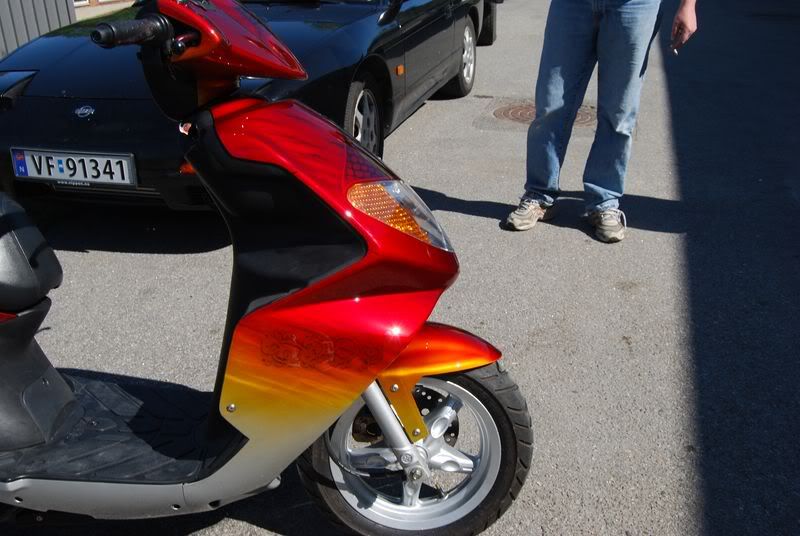

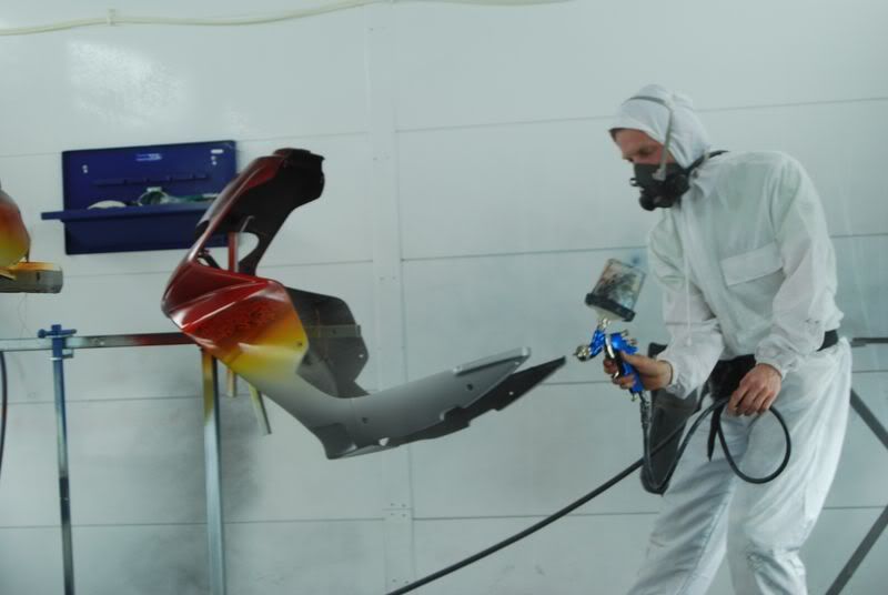

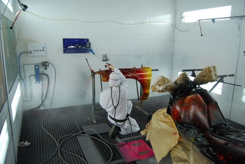

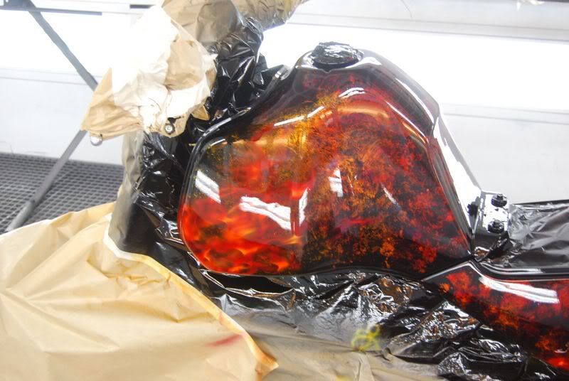

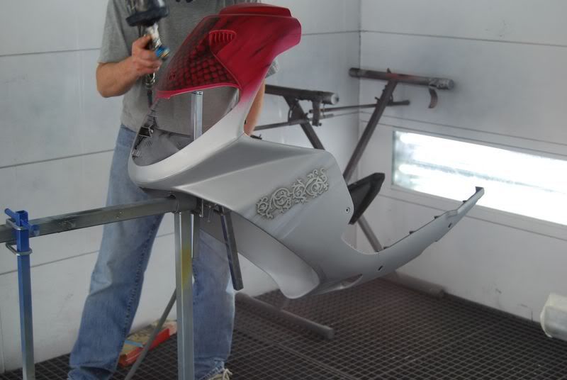

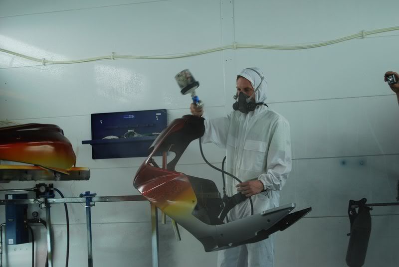

Her lakkerer jeg flerfaget candy over en sykkel jeg lakket der oppe.
Kan noen se om den fungerer? Har et par av disse småvideoene.

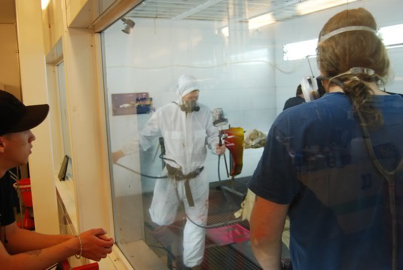

Bare som det er sagt, viste jeg ikke at han filmet meg.
Noen av videoene. Vis noen er interesert kan jeg legge ut flere.

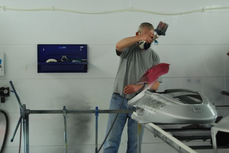

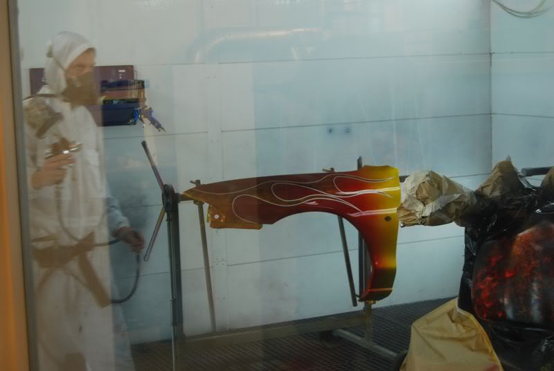

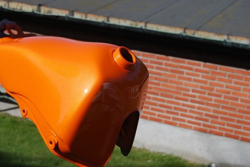

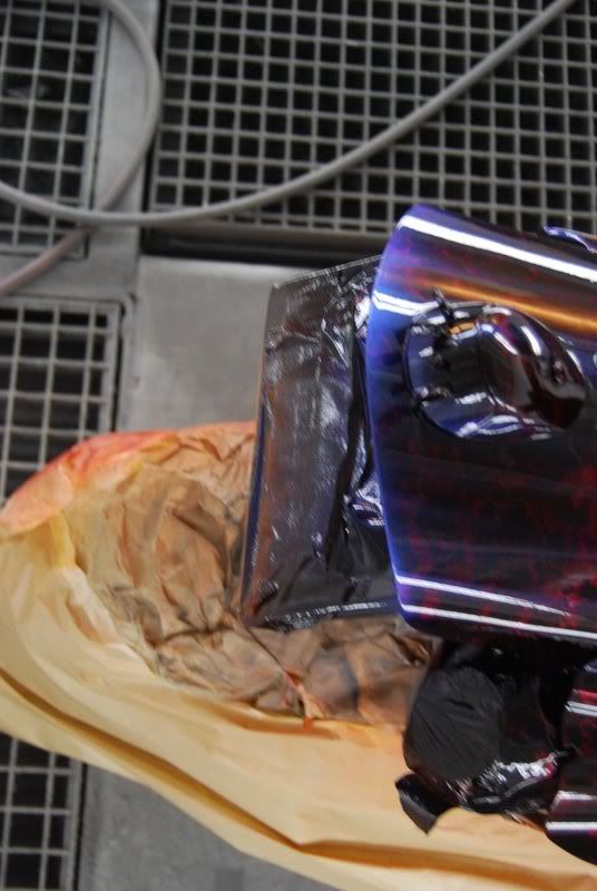

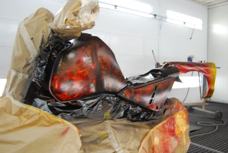

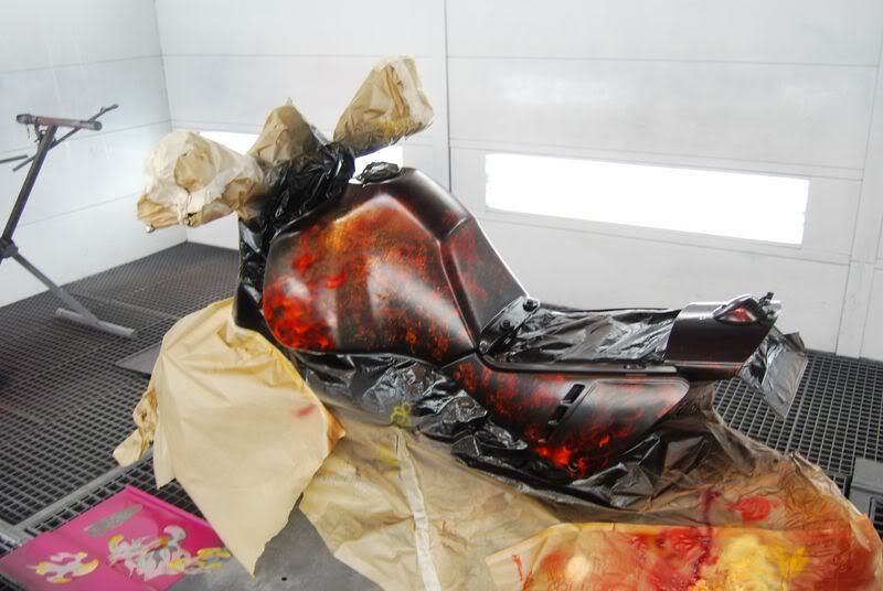

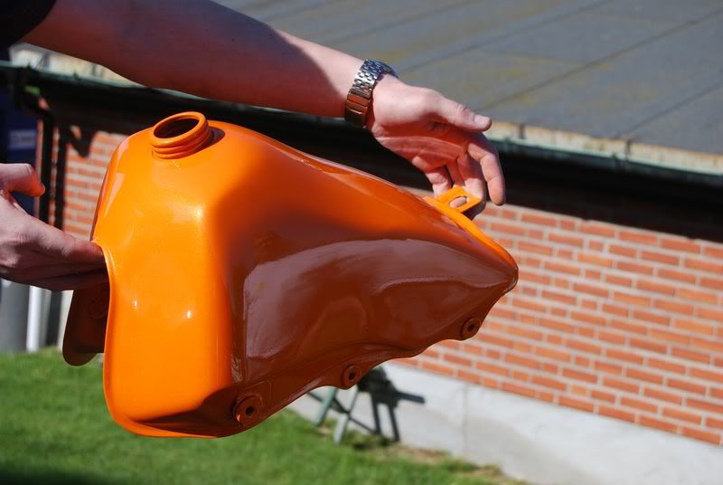

Candy nr 1
Candy nr2

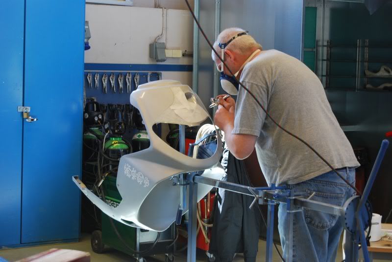

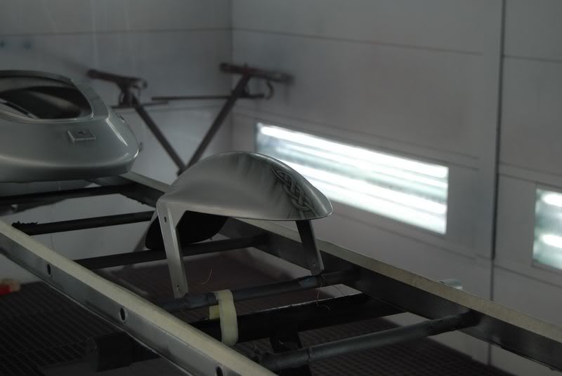

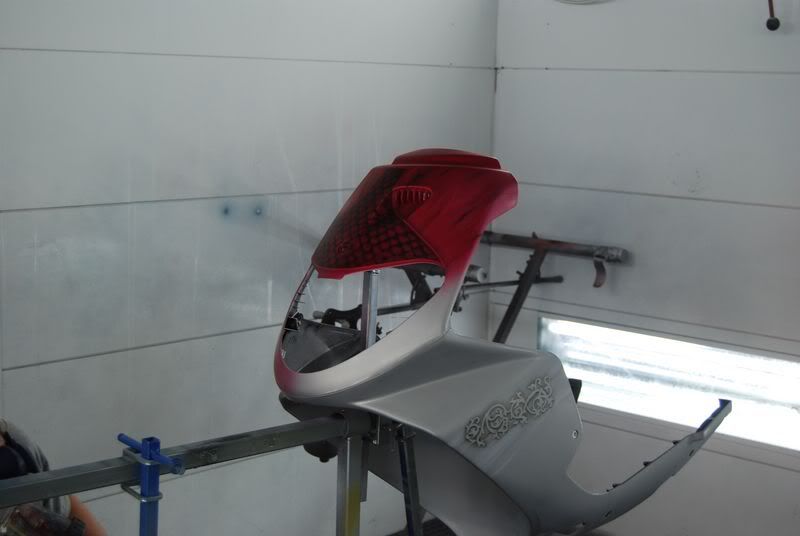

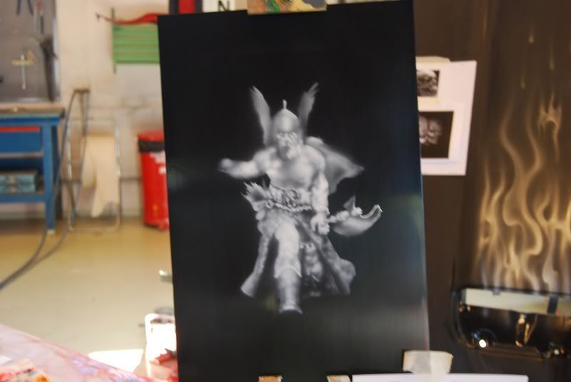

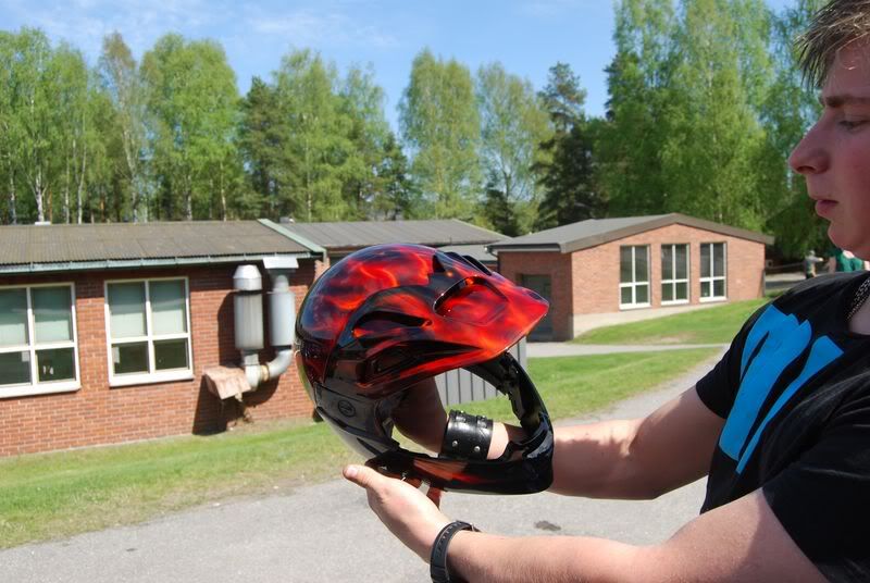

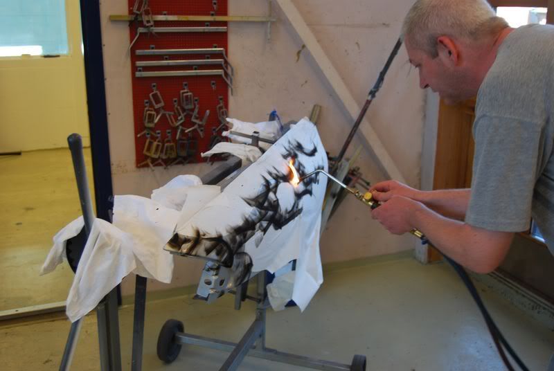

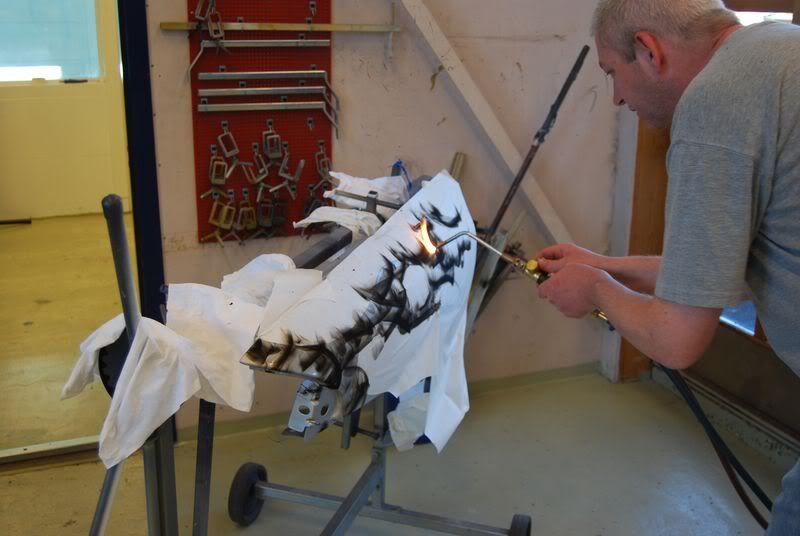

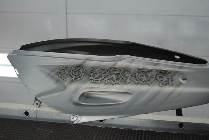

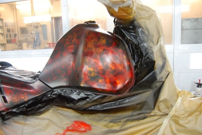

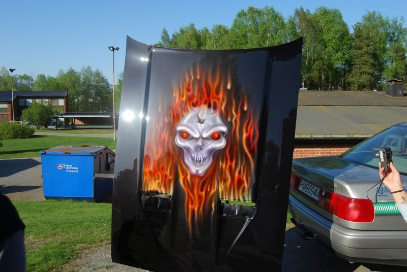

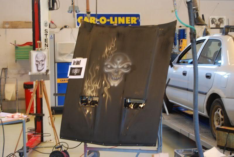

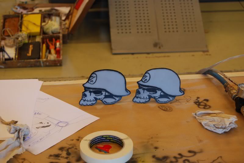

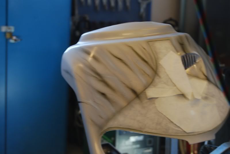

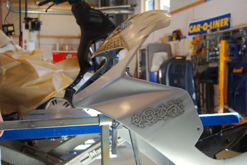

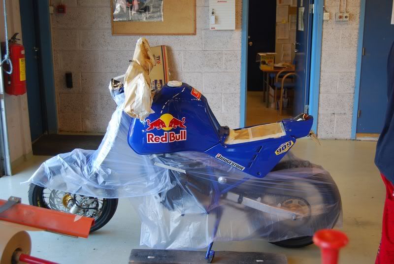

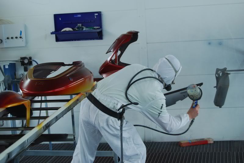

Starten på airbrushing

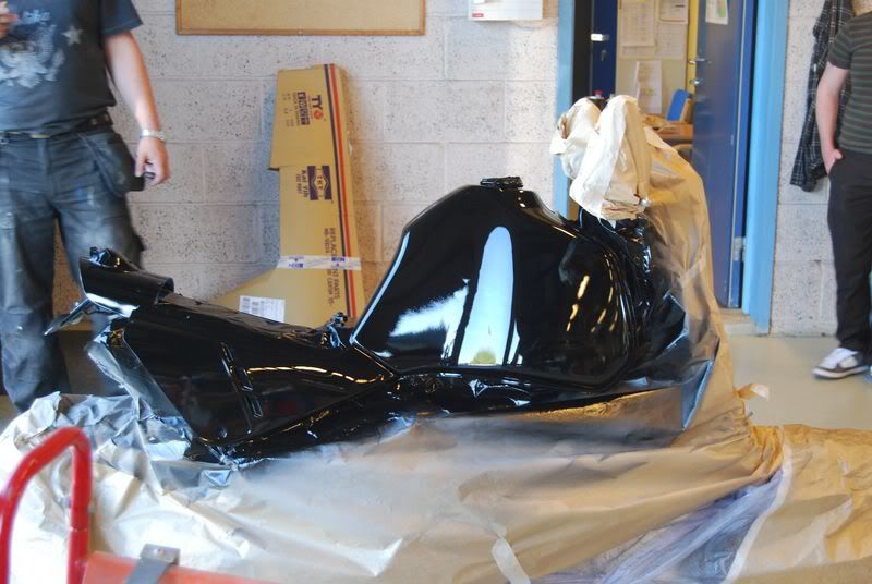

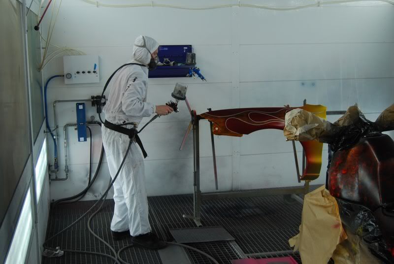

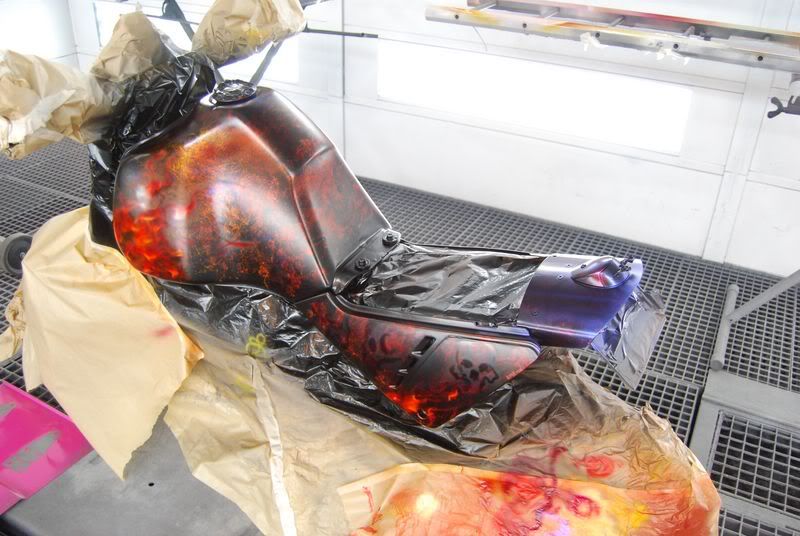

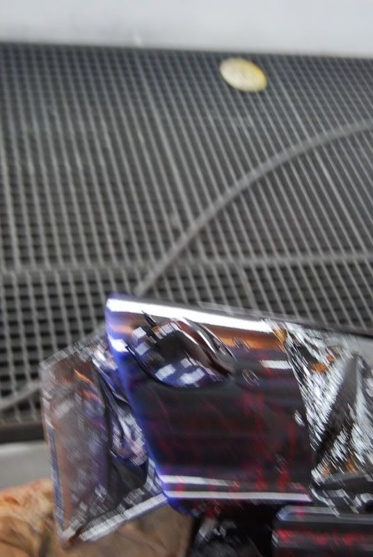

Klarlakk første strøk.

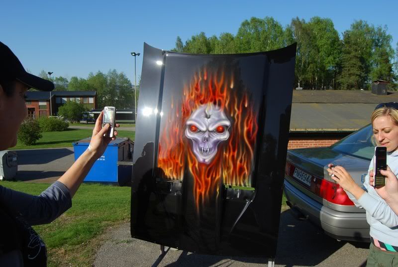

Klarlakk siste strøk.

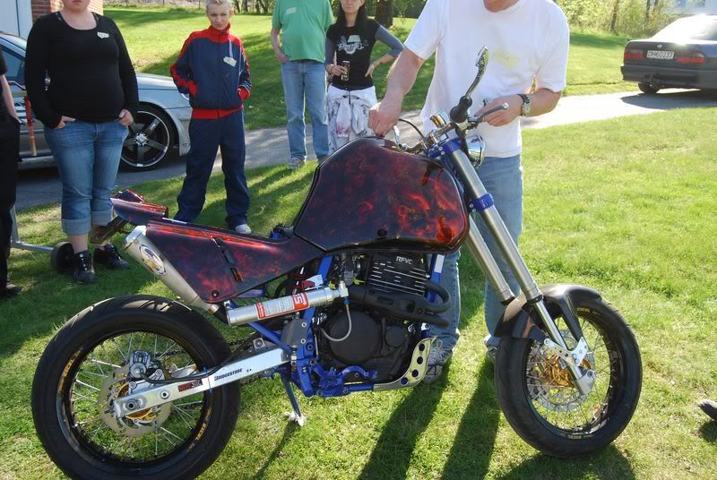

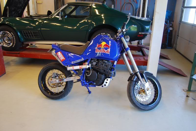

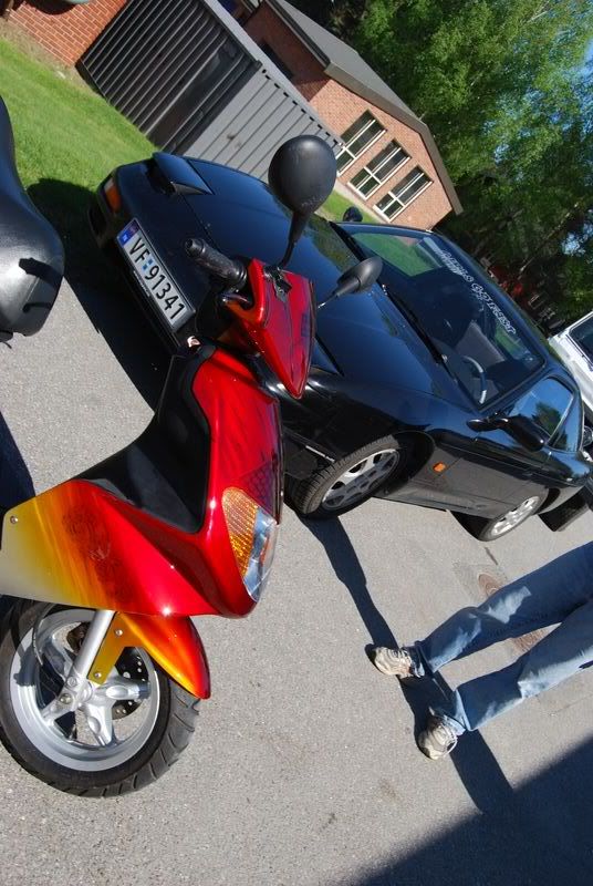

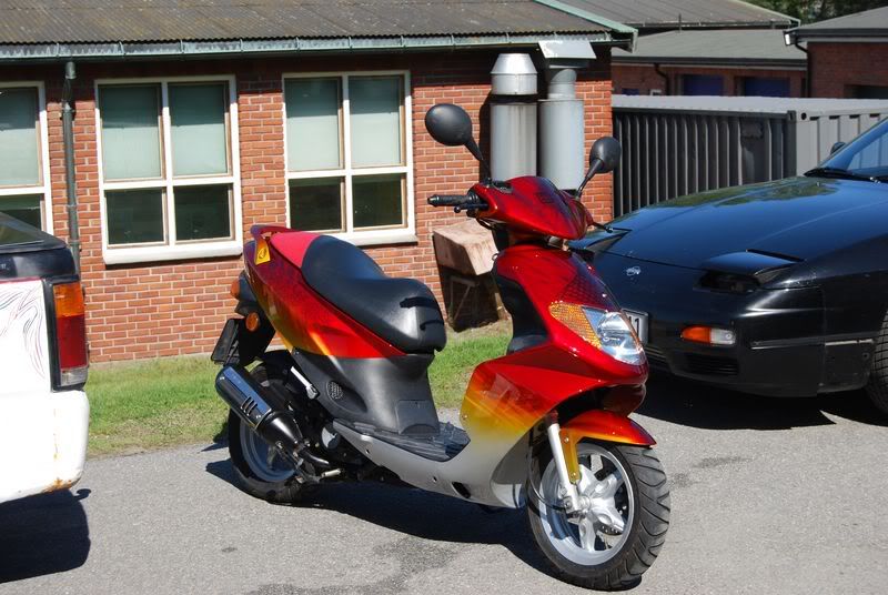

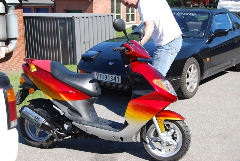

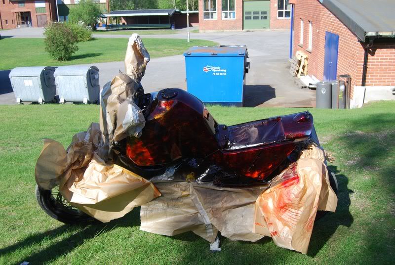

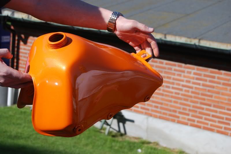

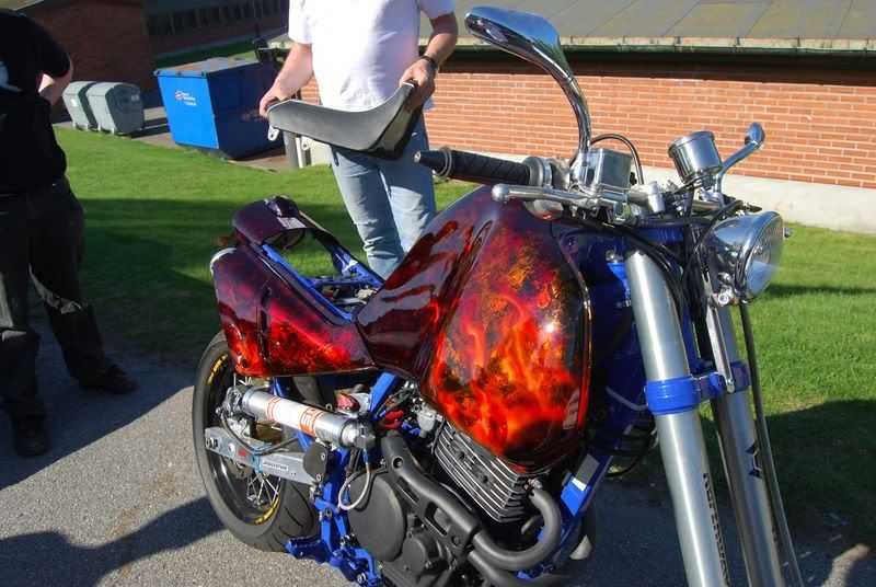

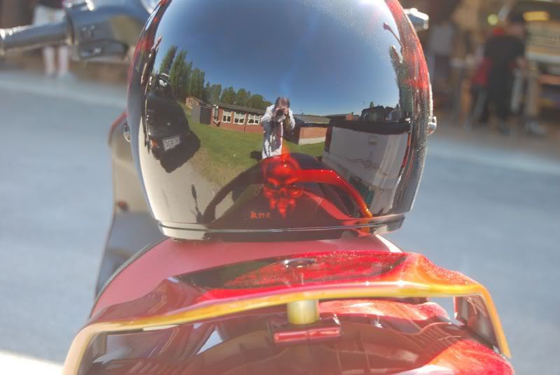

Et bilde av sykkelen i sola.

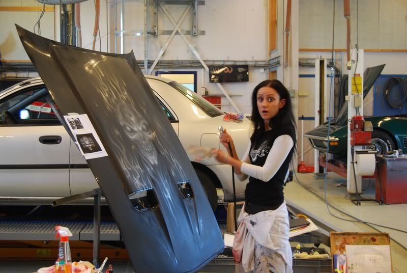

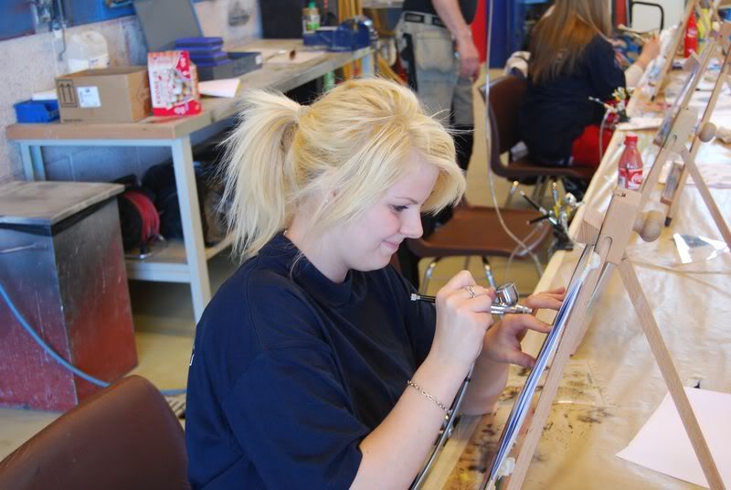

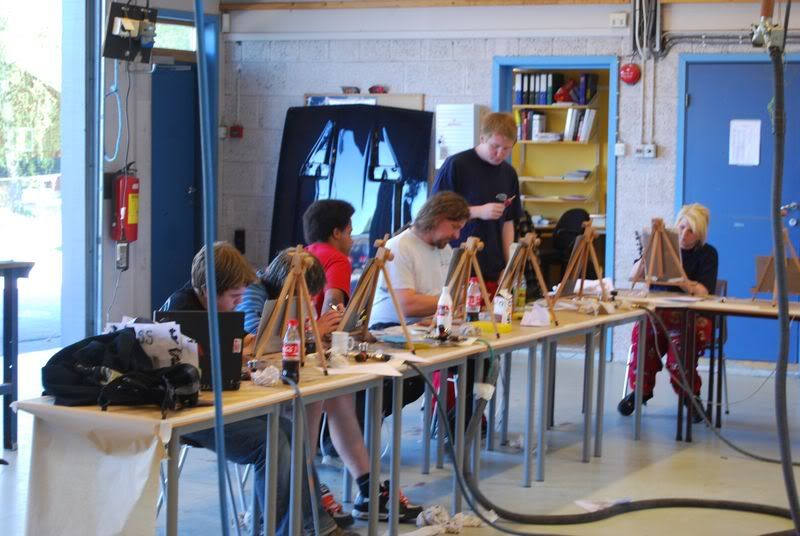

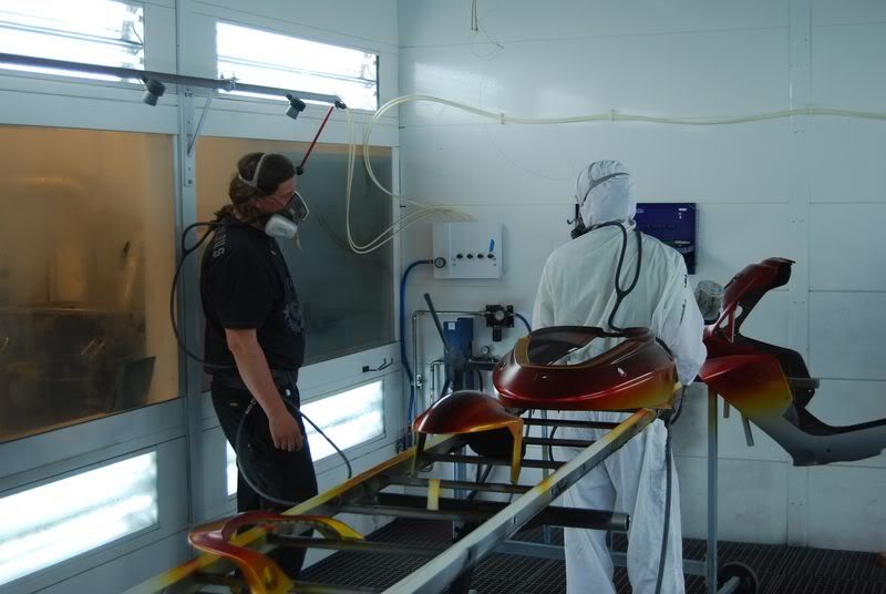

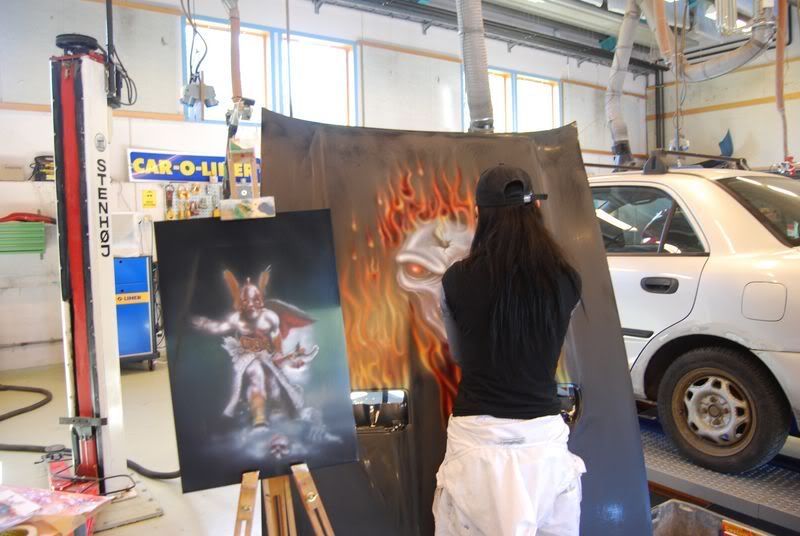

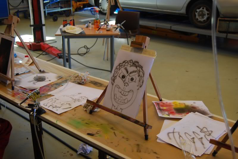

Her er noen bilder fra min tid som lærer på skolen.
Jeg tar nesten alle bildene så der ikke mange av meg. (heldigvis)
Jeg har ganske mange bilder så jeg har ikke fjernet noen dårlige her og der.

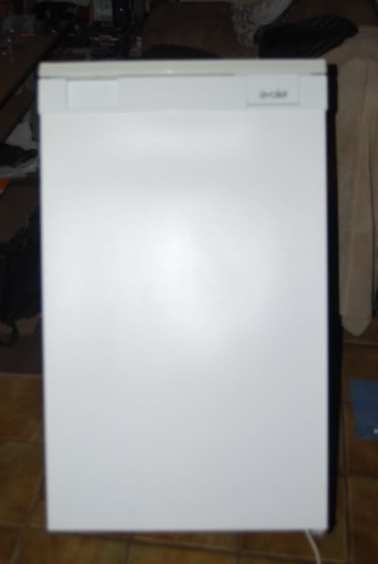

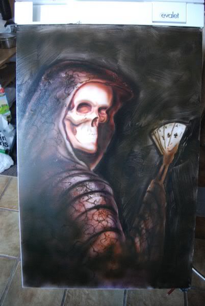

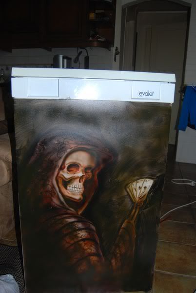

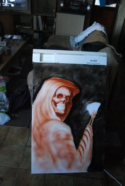

Et kjøleskap av alle gode ting.

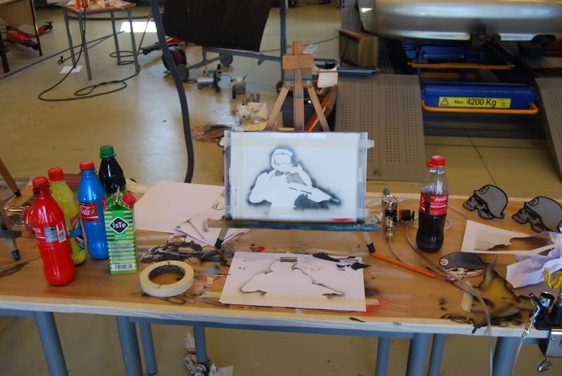

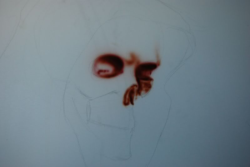

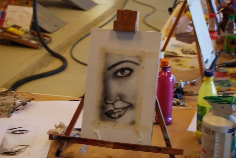

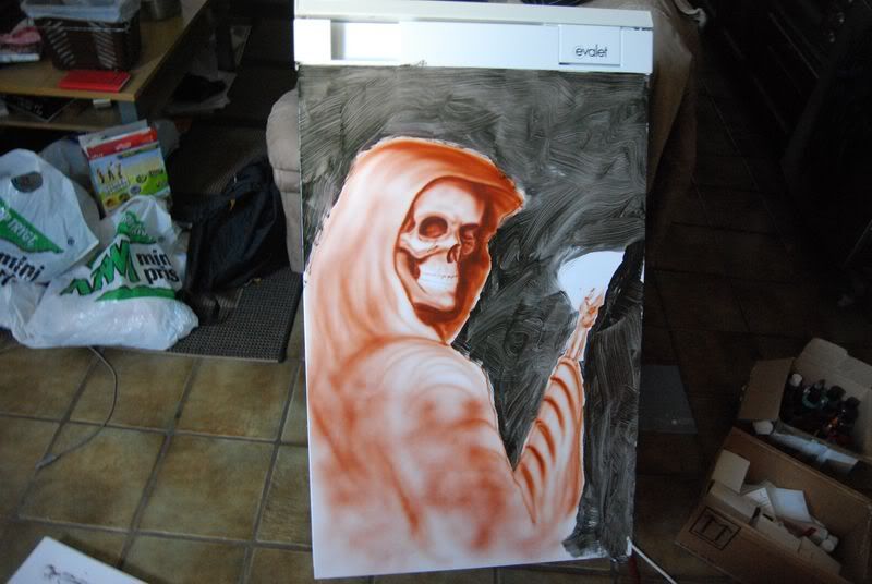

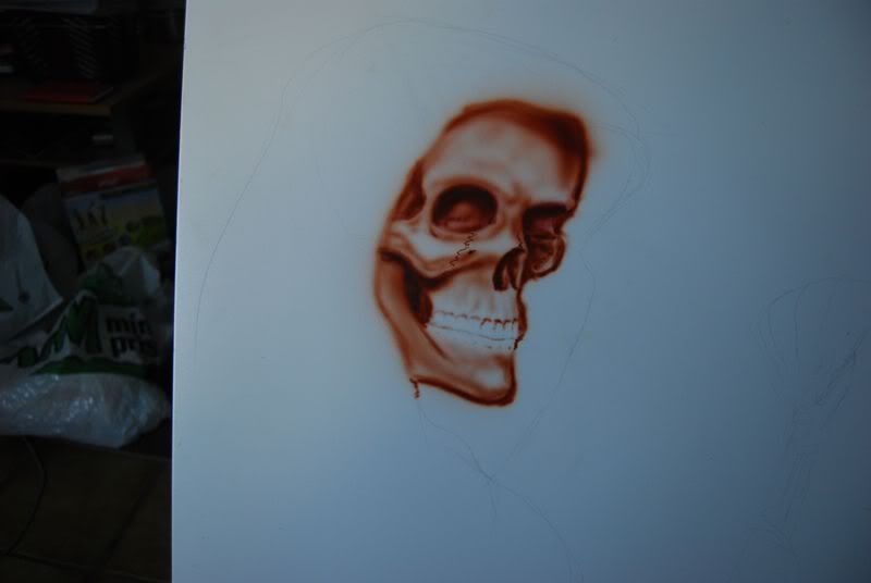

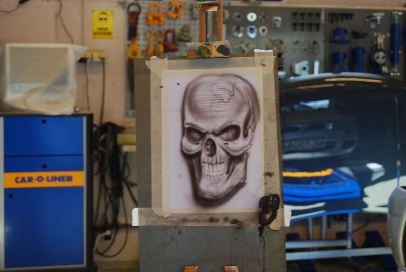

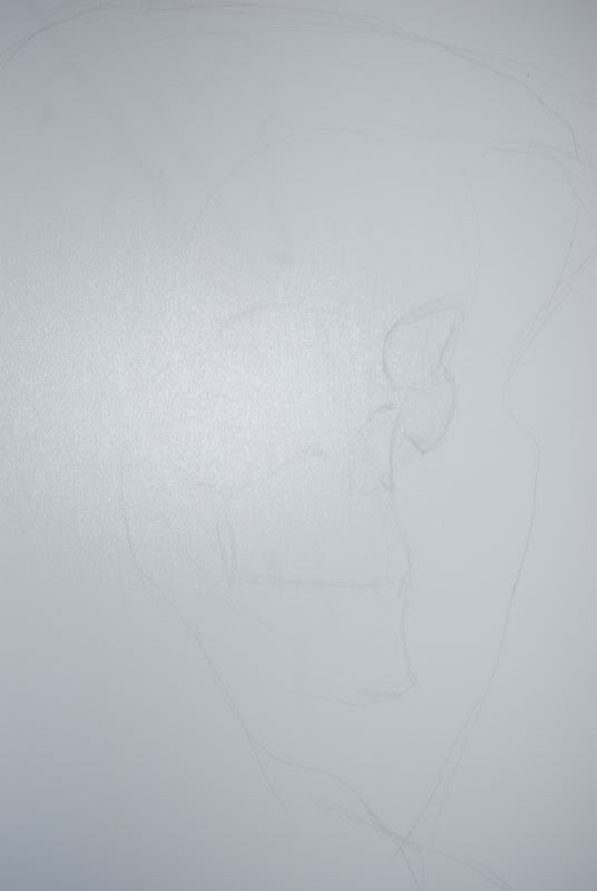

Her har jeg prøvd å ta bilde av tegningen med blyant. (vet ikke om det syns før jeg har postet bildet)

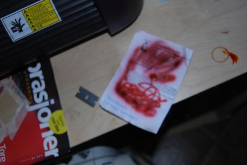

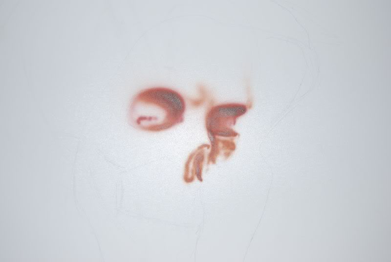

Jeg tester alltid fargene før jeg starter. Her var fargen litt vel rød.
Blandingen er oransj og lilla.
Selvfølgelig testet jeg fargen :blah:
Men jeg husket på at jeg må følge mine egne råd.
Her har jeg 2 valg, enten gjøre fargen mindre rød med å hive i grønn.
Dette vil gjøre fargen mer "død" og mørkere.
Fargen var mørk nok, så jeg tintet heller fargen mot gul.
Dette ga meg mer brun enn rødbrun.
Mulig dere ser fargeforskjellen her, jeg tester ikke fargen direkte.
Først på papir, så på kjøleskapet.

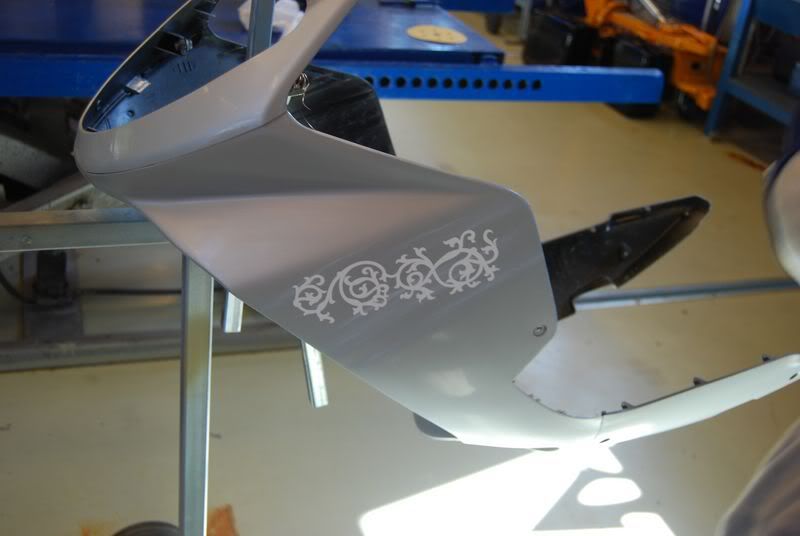

Ikke så mye å si om hvordan jeg gjør dette.

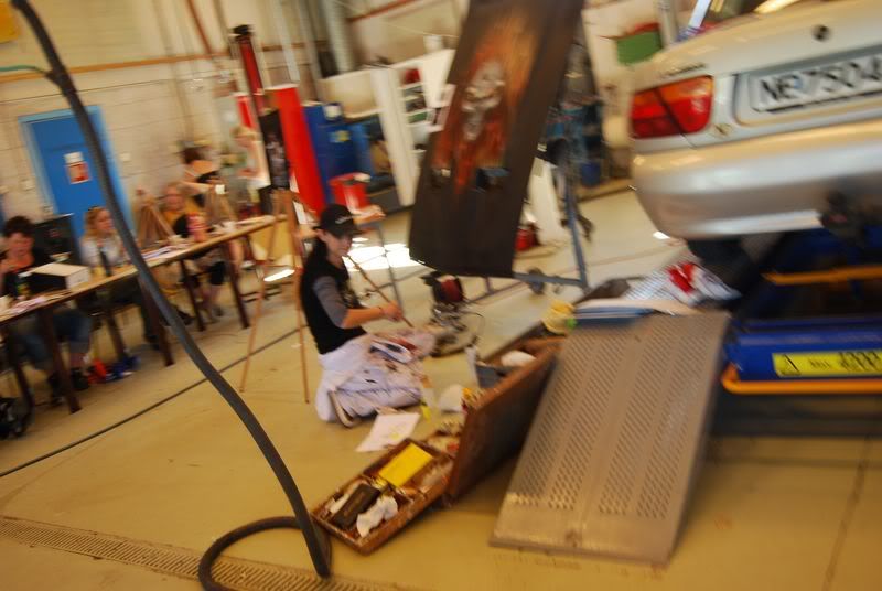

Jeg gjør det på freehånd, dette kjøleskapet er ca 1/3 av et normalt kjøleskap.
Så det er litt størrelse på det.

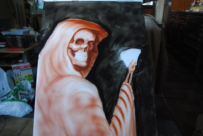

Selve teknikken er vel, mørk til lys.
Jeg startet der det er mørkest og lakker med "innover"
Så går jeg inn med en mørkere farge, gjør det samme igjen. (gjenta til du er fornøyd, men hold deg vekke fra dem lysetste områdene)
Med mindre du vet hva du driver med haha :fatality:
Frem med malings kosten. Samme type du maler huset med.
Større versjon av det siste bilde.
Om dette er ferdig eller ikke, er jeg ikke sikker på får se hva jeg får tid til.
Lakken som ble brukt er en blanding av ETAC, PPG Envirobase, Lesonal WB og holbein.
