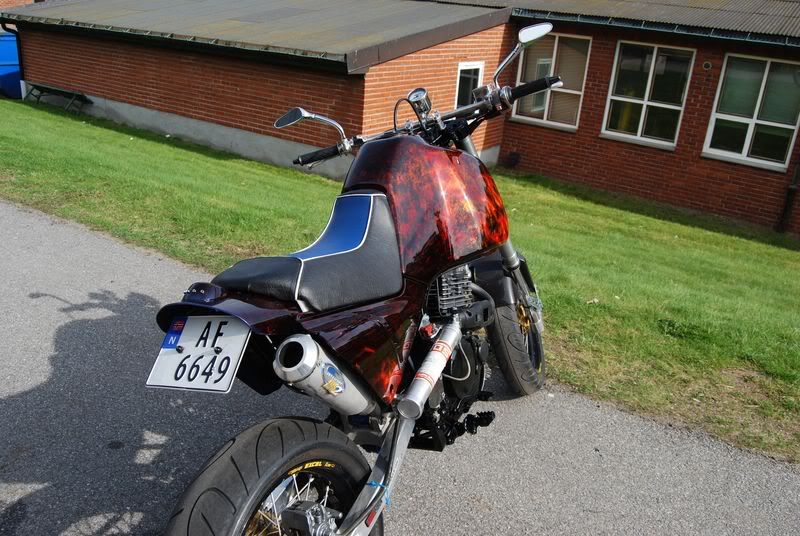

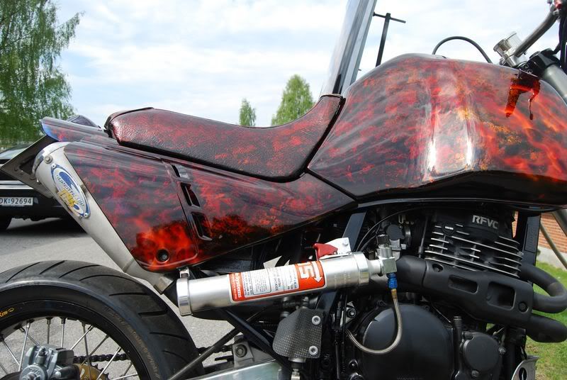

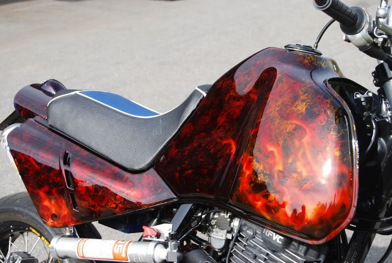

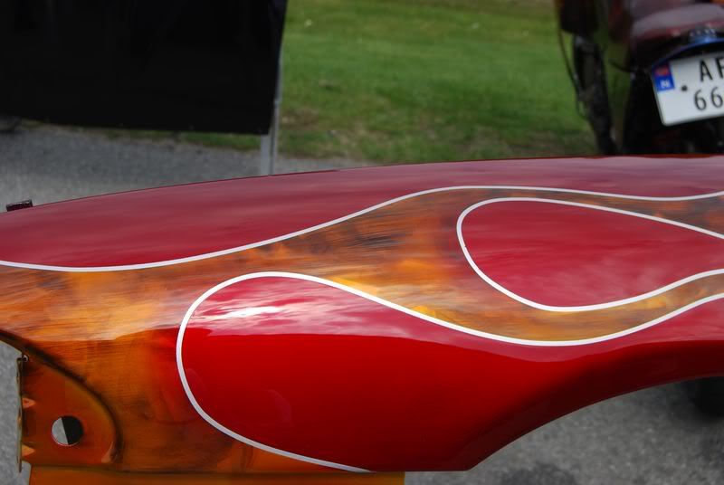

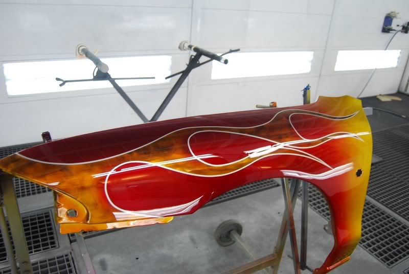

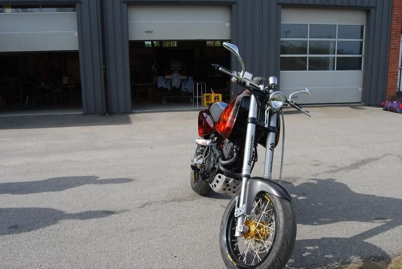

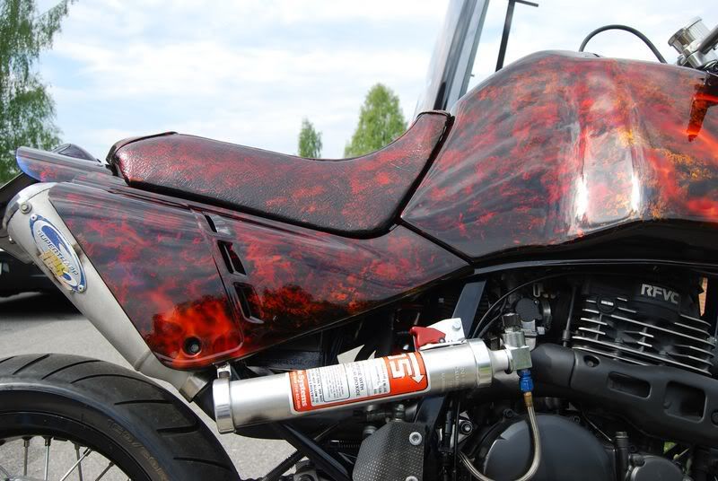

Nsr 160 prøver noe han ikke kan; motivlakkering med airbrush
Nsr160

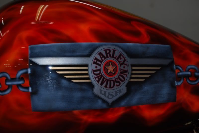

Noen kjenner nok denne bilen igjen.

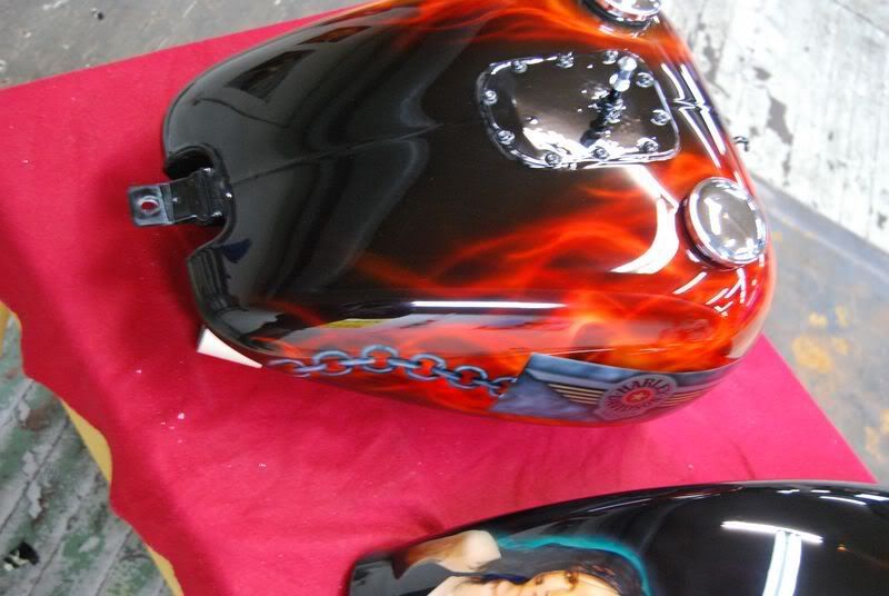

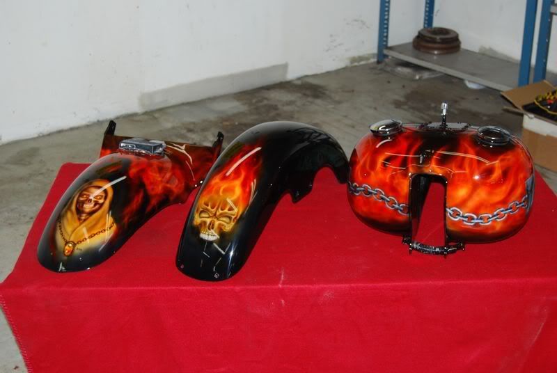

Litt extra finnish på denne lakken, måtte til.
Skygger under grafikken og pearl "hightlights".
Skal ta noen bilder av bilen *komplett* i sola en dag.
Kameraet mitt streiket, lavt batteri.
Audi V8, There is only one.

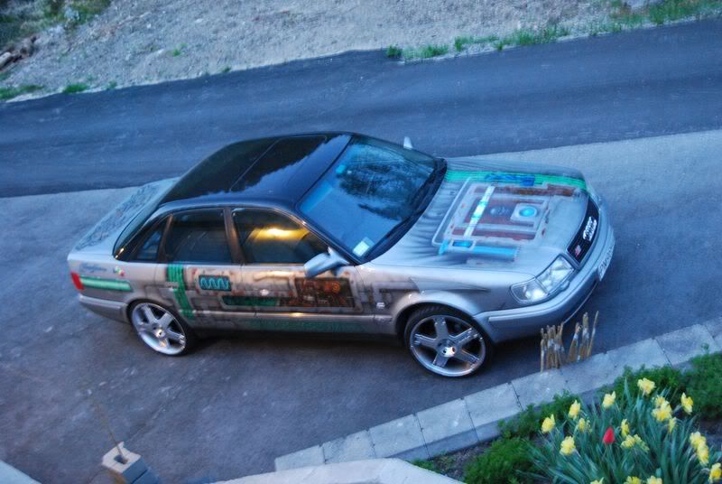

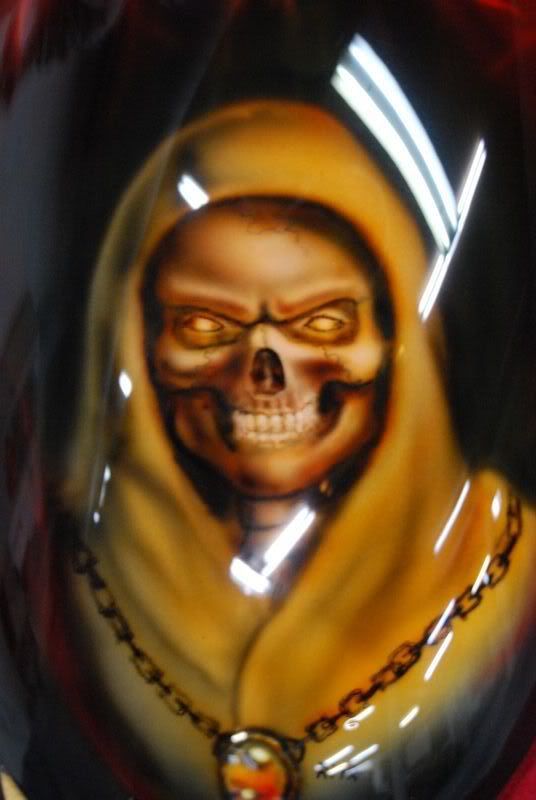

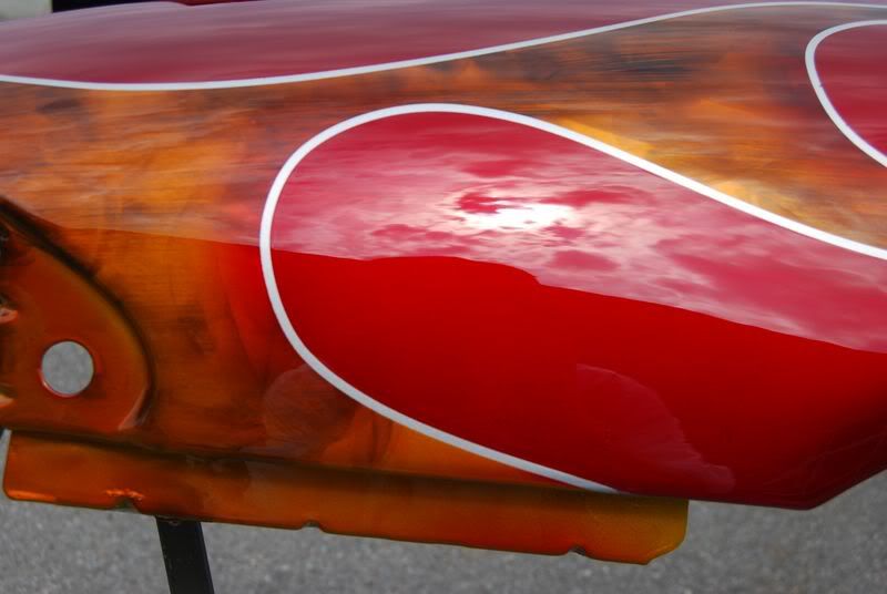

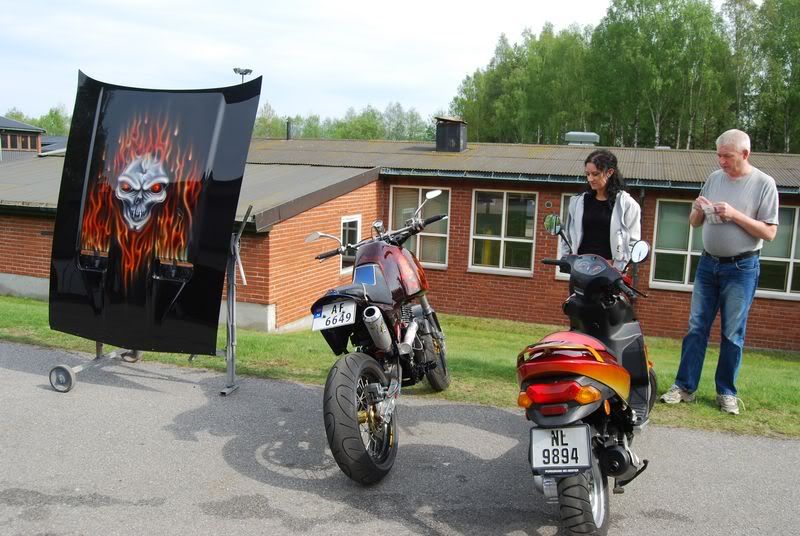

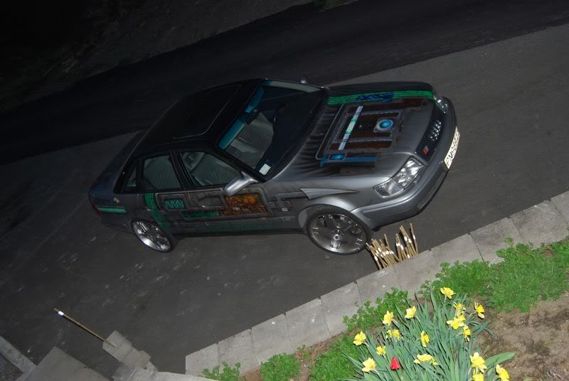

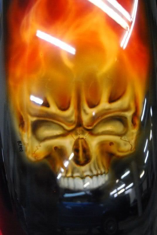

ser bra ut =)

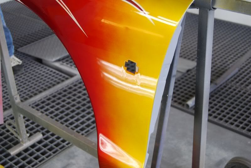

skulle lagt litt mer mørkere på venstre øyet men ellers ser bra ut =)
gj
Tnx, mye mulig at øye kunne vært mørkere.
Bildet lyver litt. ettersom det ikke er klarlakk over.
Den silkematte overflaten, gir gjenskinn. Slik at noen områder ser lysere ut enn hva dem faktisk er.
Om du ser på toppen av hodeskalle, der hetten går.
Dette område er i realiteten er nesten tilnærmet sort.

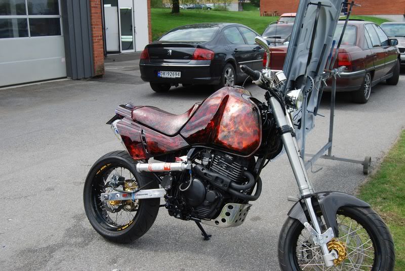

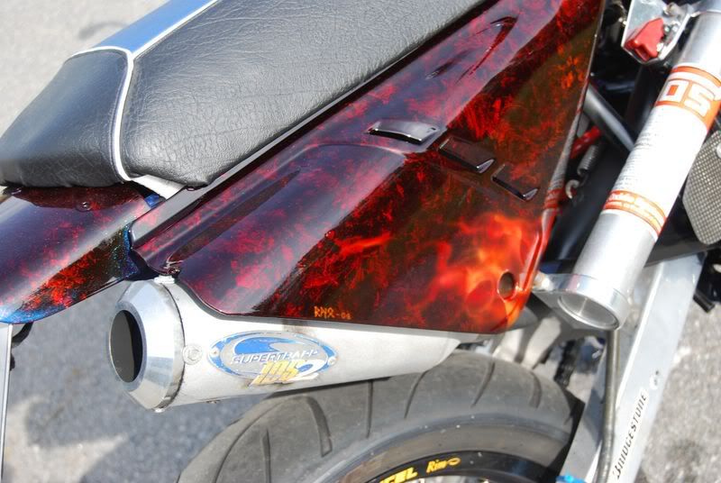

Nei det er renning. hehe. Sig perler seg ikke :ratatatat

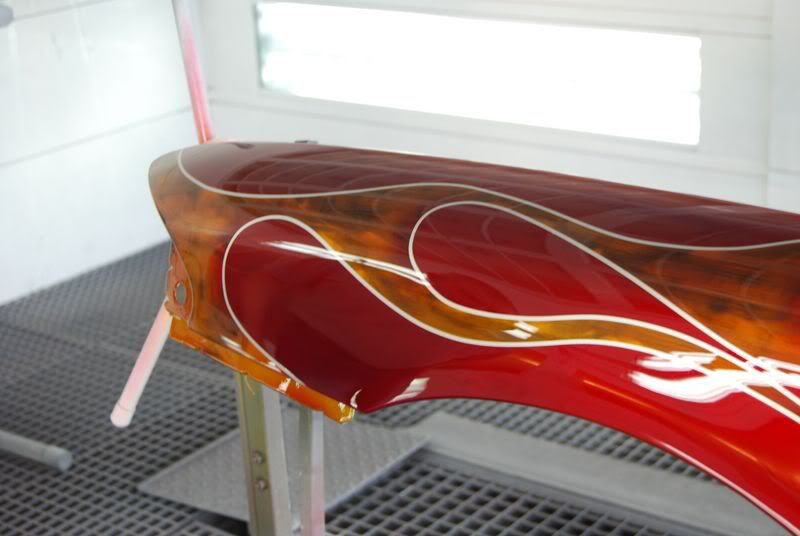

Om du hadde lest, så skrev jeg at jeg måtte gå over grensen.
Jeg hadde muligheten, så for å finne hvor lang du kan gå.
Så må du få sig, grensen fra vanlig lakkering.
Til strøken lakkering, ligger helt på grensen der sig starter.
Litt avhengig av hvilken klarlakk en bruker.
På denne brukte jeg UHS (ultra high solids) til PPG.
D8141 premium UHS klarlakk. (en av mine favoritter, mange som ikke liker denne hehe)
Men normal HS tynner D807 (medium)
Og herderen husker jeg ikke, var fast hardner tror jeg.
Blandings forholdet var 3:1:0,6
Denne klarlakken er vanskelig å lakkere med.
For den er ikke så forutsigbar som dem vanlige hs klarlakkene.
Ms lakkene er vel letteste å starte ut med.
Men noen av dem tåler jo ikke at du ser på dem engang.
(personlig synspunkt)

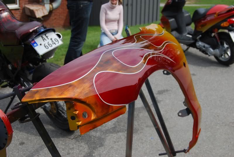

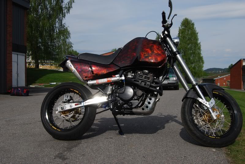

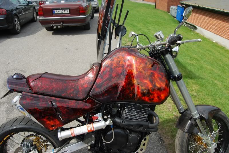

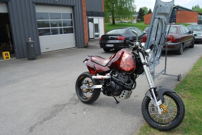

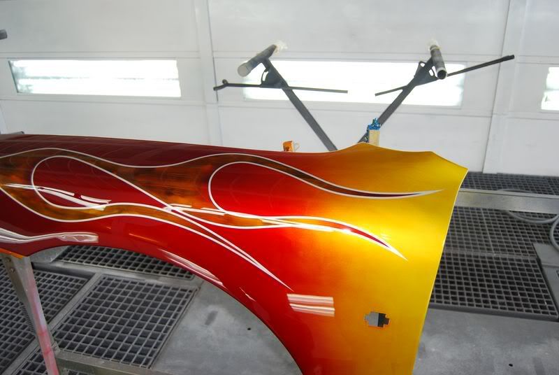

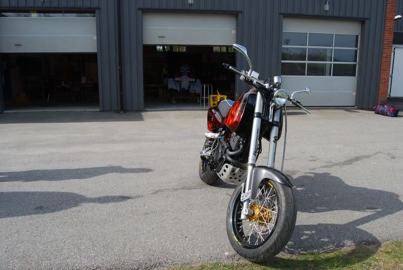

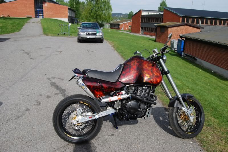

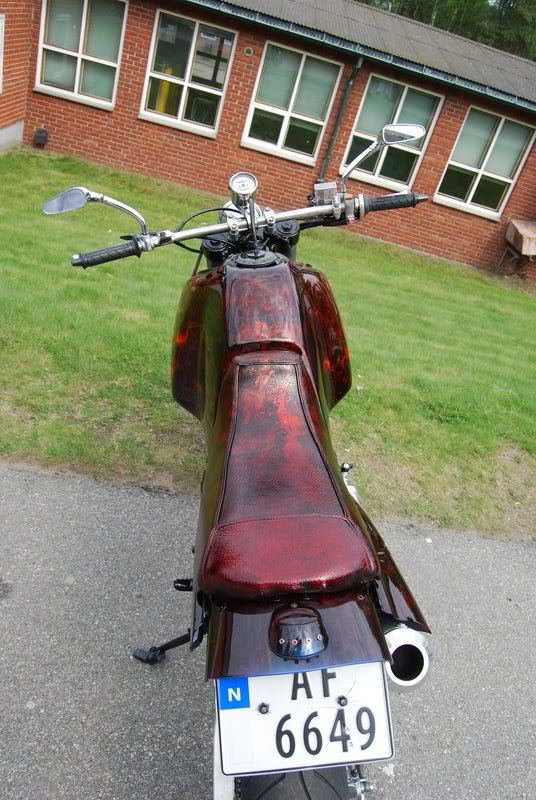

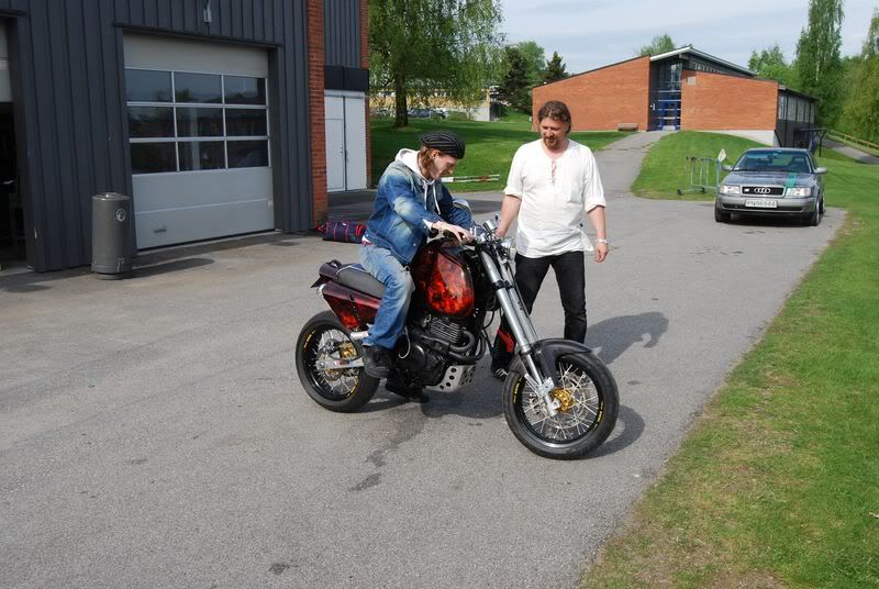

Gjerne tid for en sykkelen.
Glemte ut å "lansere den" hehe denne ble ferdig.
Ca februar mars engang.
Sykkelen er lakket orginalt etter mine egne ideer og tegninger.
Så håper den faller i smak.
En solskinnsdag skal jeg ta bilder av komplette sykkelen.
Dersom noen er innteresert har jeg noen prosess bilder også.
