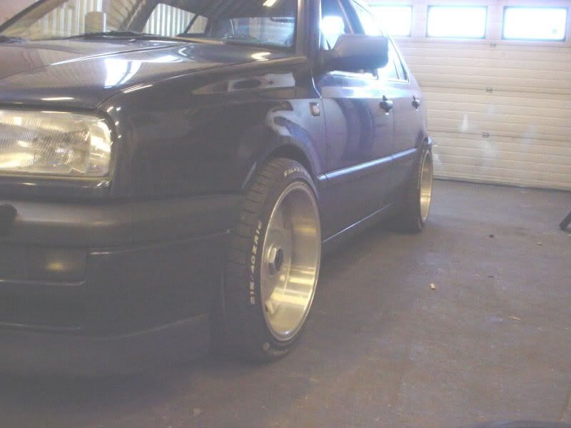

Det var forresten det ene hjulet som sitter på vw2 sin golf nå som jeg prøvde på den orginale ventoen til en kamerat.. :)

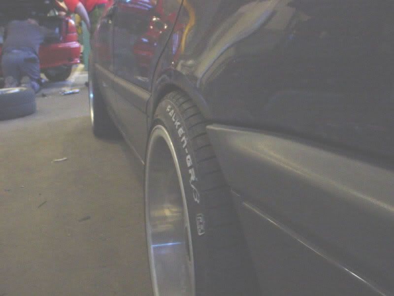

Fant et par bilder her av 9x16 på en vento... Vet ikke hvem sin det er.. Men får en anelse av hvor det ligger an.. ;)
Syns det var lite dekkstrekk på de dekka der i forhold til mine.....

ET10 på en 7x17" bred felg er helt feil til en golf 3. Så i dette tilfellet er det ikke rart golfen din subba.
Jeg hadde 7,5x17" ET35 med 205/40-17 og 85-90 mm senking, det subbet såvidt, så jeg valset innerkantene helt opp.
9x16 på golf 3 er ET15 nogenlunde ideelt, i kombinasjon med dekk med skikkelig strekk.
Som flere andre sier ovenfor, så går det bra på orginalhøyde, men når bilen er senket er det ikke mye som skal til før du ligger nedpå over dumper og lignende.
Lykke til med eventuelle 9x16" og valsing er ikke like vansklig som alle skal ha det til !
