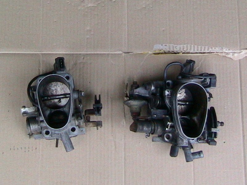

Etter litt leting fant jeg 2 stk spjeld. Det ene er til en 90Q 2,3 E -89, og det andre er til en eldre 90 2,2E. Begge har spjelddiameter på 35 og 52 mm.
Delenummer (?) på det første er: P7 210 054 D 930, og det andre er: B4 261 034 825.
Den hovedsakelige forskjellen på de er at det eldste har tomgangsskrue, og er beregnet for motor med K-jetronic sprut.
Det nyeste har ikke tomgangsskrue, og er beregnet for motor med tomgangsstablisator-ventil. (KE-jetronic eller digifant)
Sender med et bilde. Det nyeste er til høyre på bilde...
