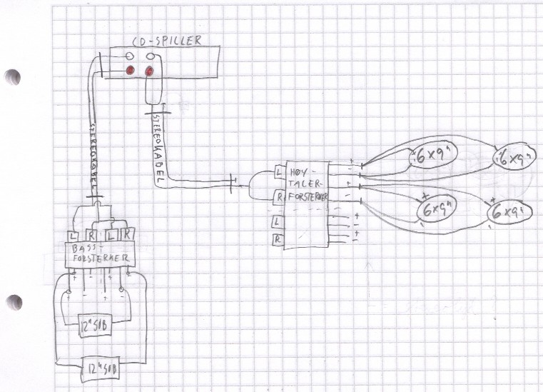

Har vært i kjerra og undersøkt litt mere nå. Kobla det til slutt som på skjemaet under, og endte opp med stereolyd i alle fire høytalerne og bass i begge subberne (har riktignok ikke vært noe problem med basserne:))
Synes sjøl det er en forferdelig harry måte å koble på, dessuten skjønner jeg ikke åssen jeg får stereolyd. Som dere ser har jeg brukt kun den ene av de to kablene på stereokablen til høytalerforsterkern. Ved CD-spillern splitta jeg den i to og kjørte dem inn på en linjeutgang (en på rød og en på hvit). På forsterkern splitta jeg den også i to, som jeg satte på left og right på den ene kanalen..
Så vidt jeg kan forstå er det rart at dette resulterte i stereolyd, men i den grad vi bare har monolyd og stereolyd på markedet må dette være stereo. I går mangla som sagt en del av riffa som gikk fra høyre -> venstre fram og tilbake..
men det du skulle ha hatt var egentlg en spiller m 3 utg... front, rear og sub... for da splitter du sub signalet til subforsterkeren, og bruker front og rear på 6x9 forsterkeren... da blir d ikke like jalla... hehe. men men.. koster og være kar!! funker jo det der også da... prøv og brokople den da.. bare for og se om det hjelper noe, også kan du koplet på høytalrene slik du har dem nå... kan bli enda litt bedre lyd vist d går.. men funker d, så ere ikke sikkert forsterkeren din er ødelagt...
