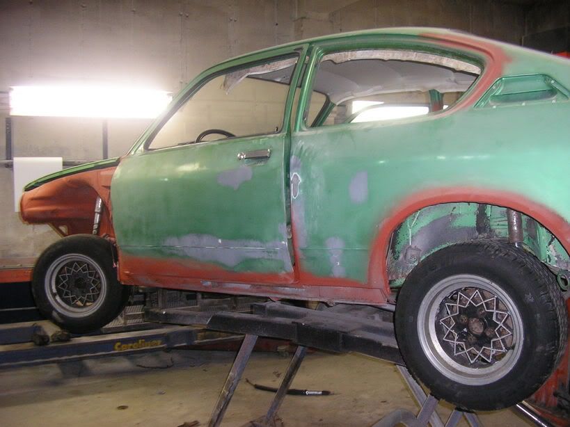

Toyota Forever Skrevet Januar 3, 2006 Rapporter Share Skrevet Januar 3, 2006 Har ein kadett c med 2.2i motor med 5 trinns 240 kasse. har fåreløpig berre 1200 bakaksling. Lurer derfor på om 1200/1600 bakaksling er fysisk lik, sånn at eg kan tilpasse mellomakslingen til 1200 akslingen, og sette på 1600 aksling når den tid kjem? Er og usikker på hvilken mellomaksling som skal brukast :( Tar gledelig imot tips og svar! Et bilde av kadett`en vampire Mvh Thomas. Siter Lenke til kommentar Del på andre sider More sharing options...

Ascona B 16V Skrevet Januar 21, 2006 Rapporter Share Skrevet Januar 21, 2006 må få ut meir info og bilde då Thomas! Komt noke lenger på prosjektet? Kjeme oppover og ser på bilen ein dag når asconaen er ferdig. Siter Lenke til kommentar Del på andre sider More sharing options...
