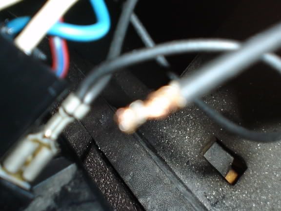

denne her er fra nødblikk bryteren, fra den så går det 2stk Jordings ledninger, Og den 1 har ingen plass å festes til, den var bare der Løs! noen som vet hvor den skal?

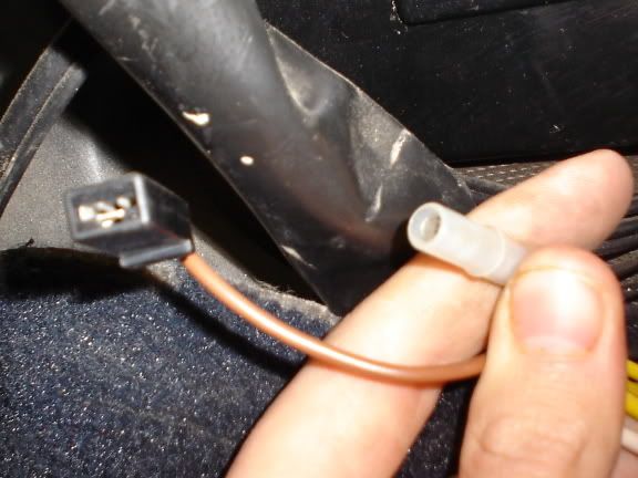

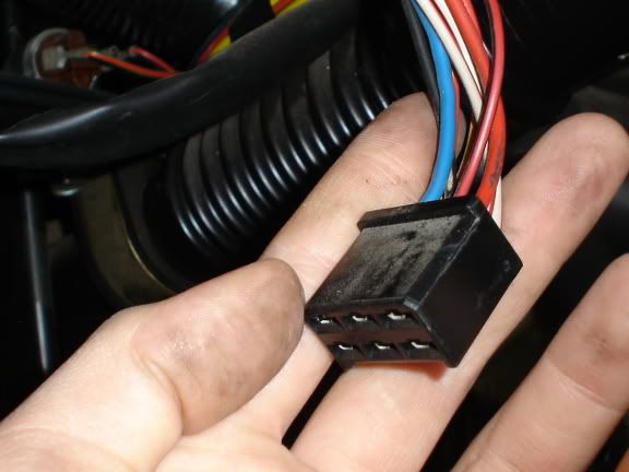

Og hva er dette? hang ned fra ratte, under der! og hvor skal dette?

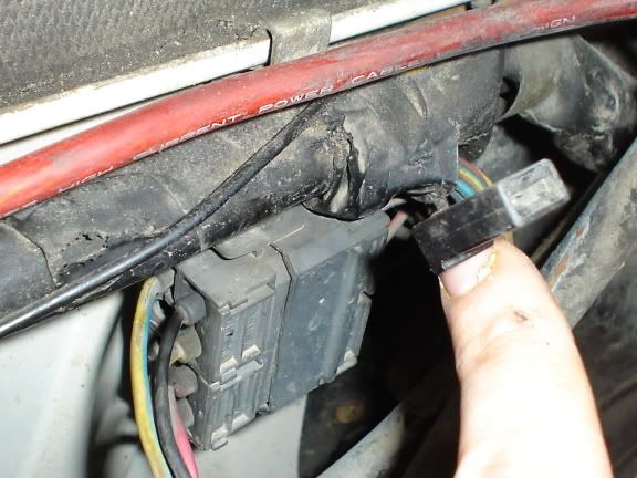

denne her var inni motorrommet helt intil torpedo veggen der var det også en ledning som var løs, hvor skal denne? DSC00274.jpg
denne her var helt intil stødemperen, og der er det et hull med ledningen som går neddi jeg holder oppe ledningen, hvor skal denne? DSC00275.jpg

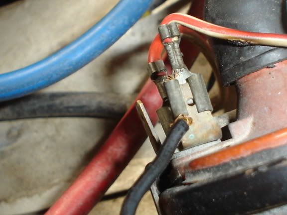

tilbake til motor rommet! Coilen, på coilen så er det et uttak som det ikke er ledning til, skal det være sånn eller skal det være en til den? DSC00282.jpg
Den svarte 6pins kontakten under rattet er til bensinpumpereleet på b23e. Den ledige kontakten på torpedoveggen er det strøm i når du kjører startmotoren. Vet ikke hva den er til. Noen av ledningene rundt blinkreleet kan være til setevarme dersom det ikke er montert.
Ser ut som du har litt ledningsrot å rydde opp i har ja!:)
Så ut som turteller- evt tenningsmodul-ledningen (rød+hvit) på coilen var svidd?! og en annen svart ledning var bare stukket bortpå? :scared
Ja, turtelleren virker ikke men tror det er den svarte ledningen som har blitt satt på coilen! den andre vet jeg ikke hva er, men skal Skifte ut den, samt den andre :)
Den er vel for diagnosestilling/testing, om du ikke får dradd rundt starteren..
Da kan du sjekke om det er strøm so mer problemet.
Den sorte, er vel turtelleren.. altsåer den vel på jord (håper jeg da, hehe).
