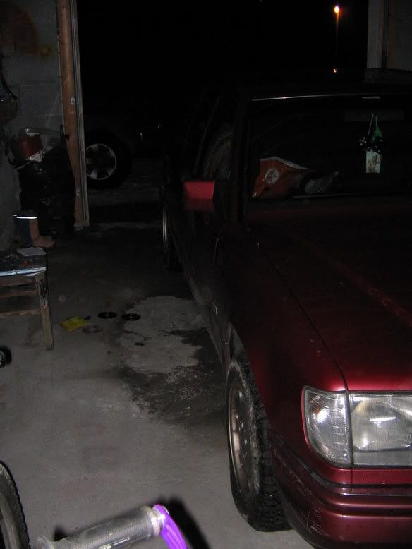

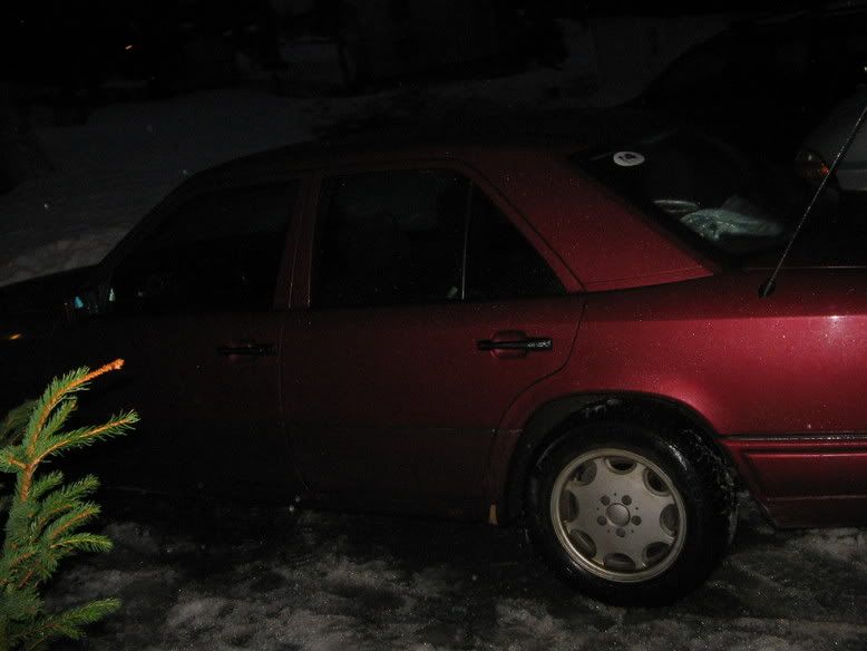

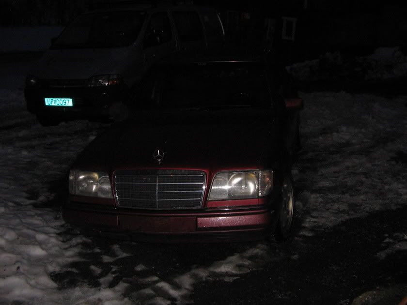

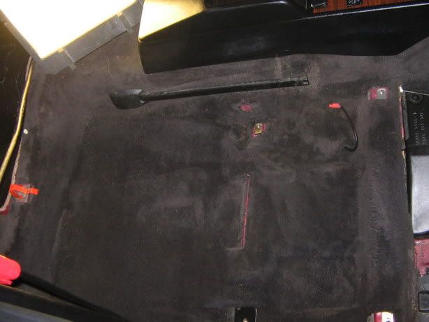

ja da har jeg vært så heldig å blit eiger av en mercedes 220 e 1994 (automatkasse) med 150hk. det var mamma å pappa som hadde bilen før meg.
Søsteren min har lånt den ganske lenge, og hun har små så det så ikke ut inni. Så det første prosjektet er å vaske alt inni og henge opp mer wunderbaum. har komt ganske lang allerede.
rydda garasje i 3timer :afro

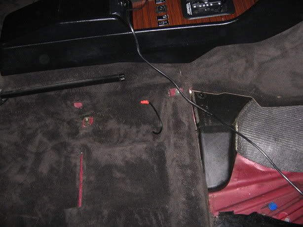

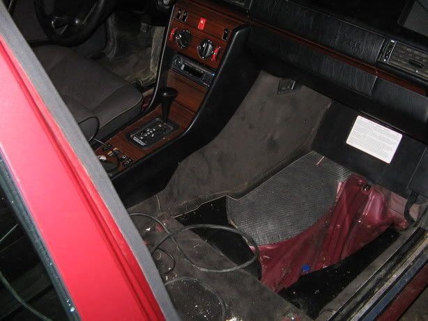

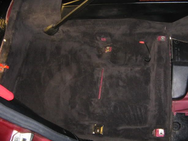

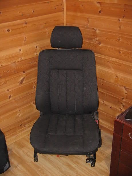

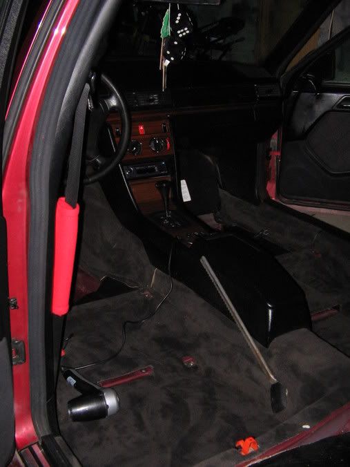

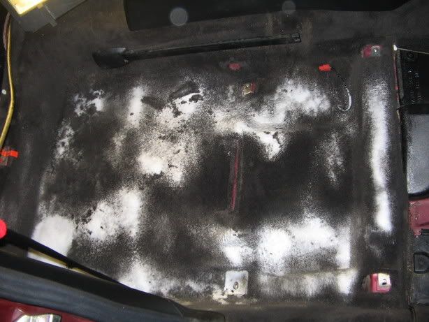

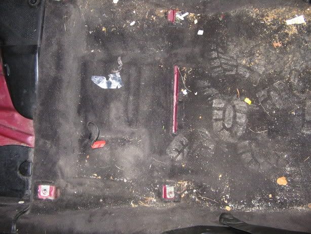

fått ut det første sete.
ikke så veldig god plass :???:

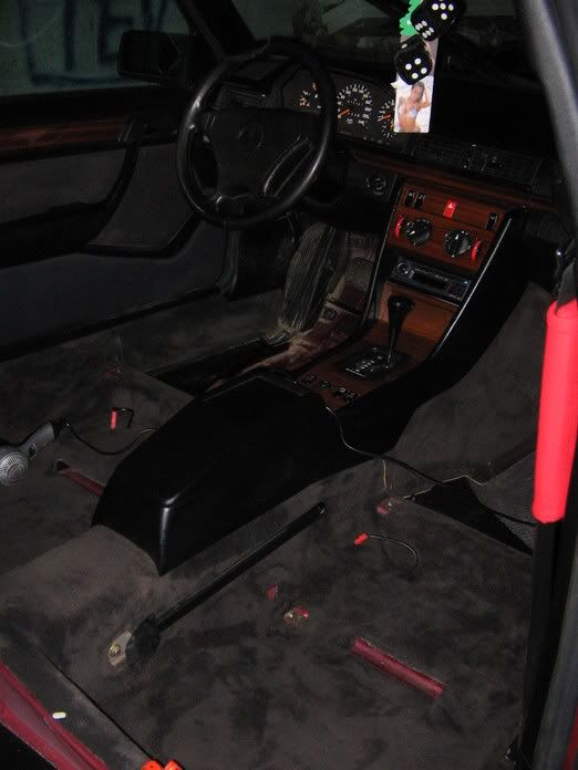

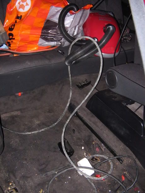

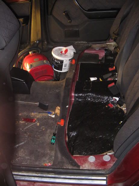

begynt å støvsuge
noen som vet hvordan man får av dørtrekkene og rutene bak? er det bare klipsa eller?
Vet ikke hvordan det er på eldre mercer, men nyere E-klasser (210 og 211) er det bare å skru av skruene, stapp et skrujern på siden og vipp av klipsa som er feste rundt hele trekket. I overkant på trekket i kant med vinduet er dørtrekket festet med en annen type klips. Her må du bare ta et godt tak i dørtrekket og dra det oppover.

På 124 er dørtrekkene festet med hakeklammer eller hva man kan kalle dem..
Etter å ha skrudd løs det du finner av skruer og løsnet innvendige døråpneren, så løfter du trekket rett opp.
IKKE PRØV Å TREKKE DET RETT UT! DET ER DYRT!
