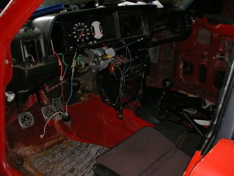

Inne i dørene er det noen syyke rør (kollisjonsbjelker) som veier noen kg. Fjernes de vil jo det spare endel vekt. Det strider med hva som er lov, men på eldre volvoer fantes ikke disse bjelkene tror jeg (kom på -76?) og det er jo umulig å sjekke uten å demontere dørtrekket..
jeg tror jeg kommer til å fjerne alt inni bakdørene pga kommer ikke til å ha noe baksete.. men forran kommer jeg nok å ha litt "sikkerhet"

vil ikke dørene bli veldig myke da? uten de rørene?
Hvor lett ble bilen din, Vomaz ?
har ikke veid dørene,,, men det er merkbar forskjell;)
Texas har vell også lettede dører? spør han.. :)
har du veid bilen etter alt da?
nei.. har ikke det..
pga bilen står avskiltet da jeg bruker den til å tilpasse en tic motor som skal i en annen 240 snart..;)
men den er så lett et to personer klarer fint å løfte den bak... fronten er litt tyngre..:wonder:
22kg?
Har du no ruter igjen der da a?
Er vel ikke allverdens du greier å lette ei dør, det er dørtrekke, asfaltplate og den "perforerte" plata som sitter bak dørtrekke... Skal du ha på alu plate igjen da så er du jo nesten i 0...

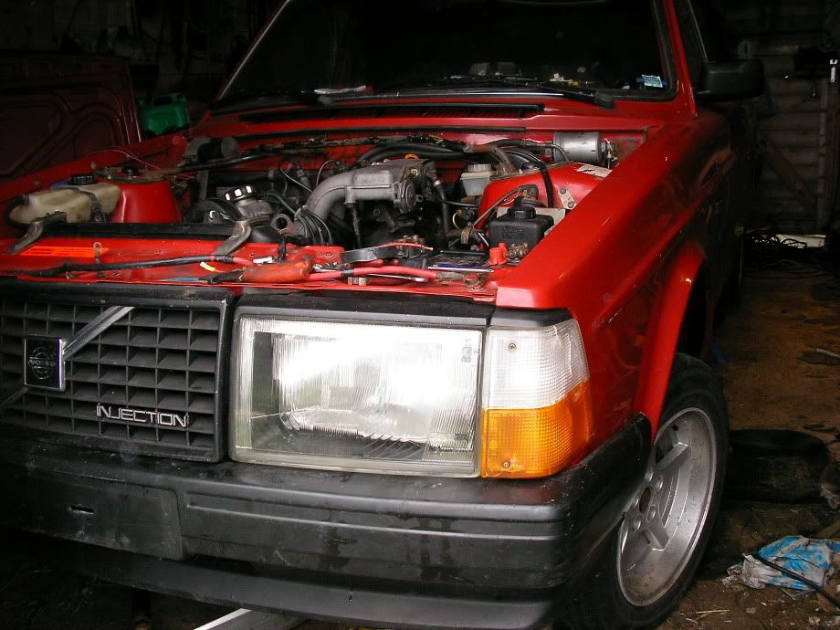

Ellers, injectionemblemet ditt veier nok litt..
