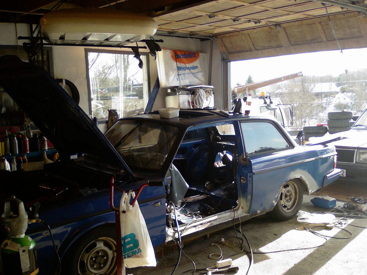

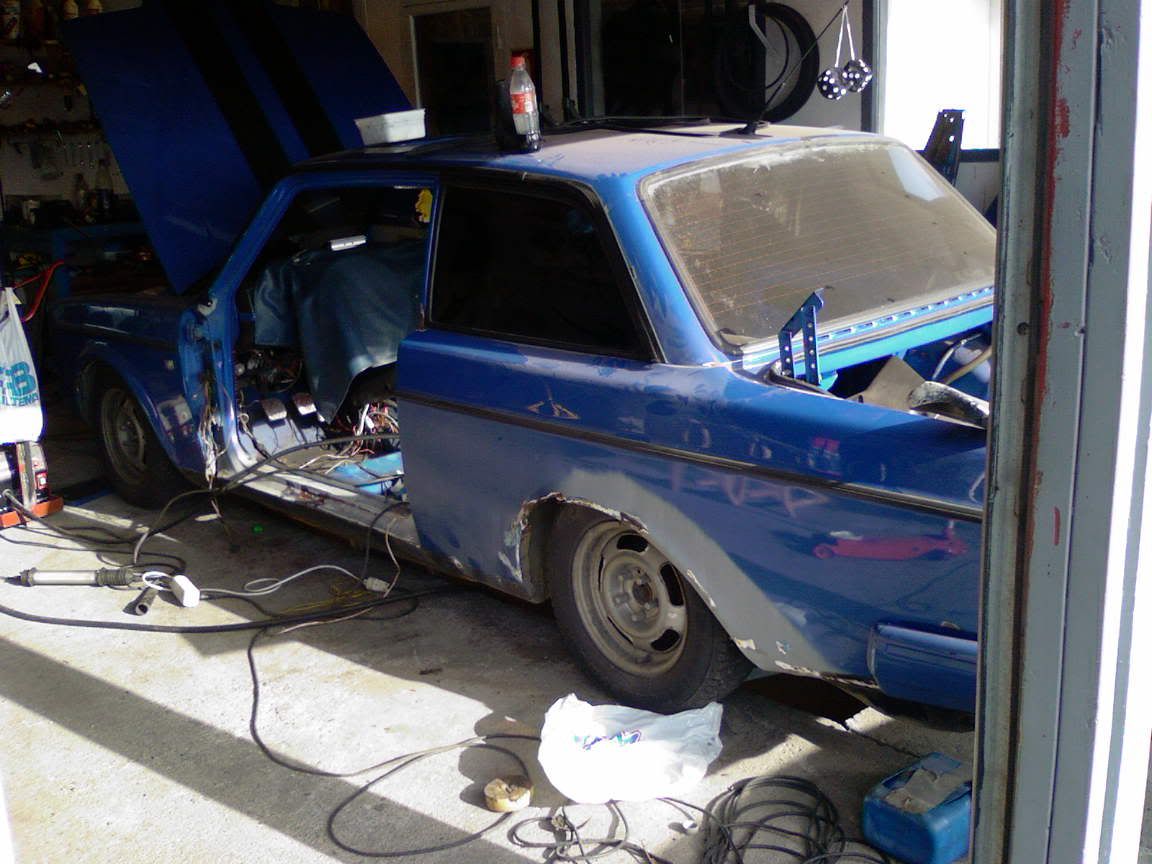

Hele gulvet er nesten ferdi sveist, og motor er tatt ut, for skal inn noe annet med litt mer guff:)
Og funnet ut at eg skal ha en annen farge, men vet ikke hvilken blå farge eg skal velge.. ide?
men men...blir vel litt skrensing til neste sommer tenker eg:D

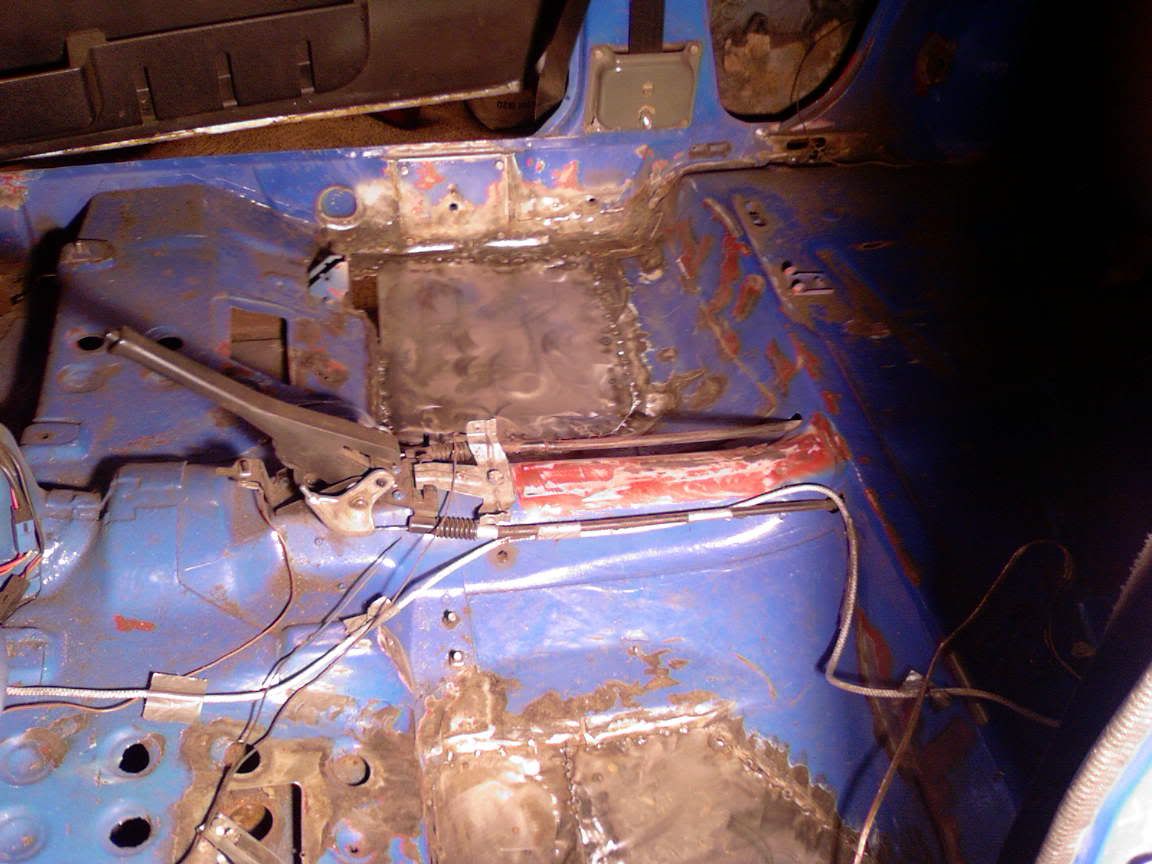

Skjært ut vekk masse gulv:
Sveist i nytt: helsveiser alt for å få det stivest muli..

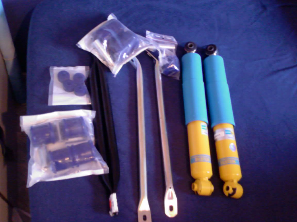

Fått meg justerbare fjærbein foran:
De blir renoverte med nye bilsteindempere:D
Og har trikset litt for å finne høyden, og funne ut at eg vil ha han litt lavere enn dette: :D

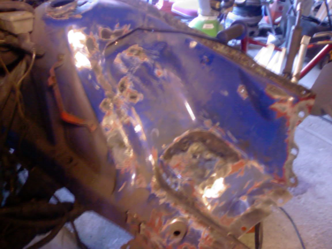

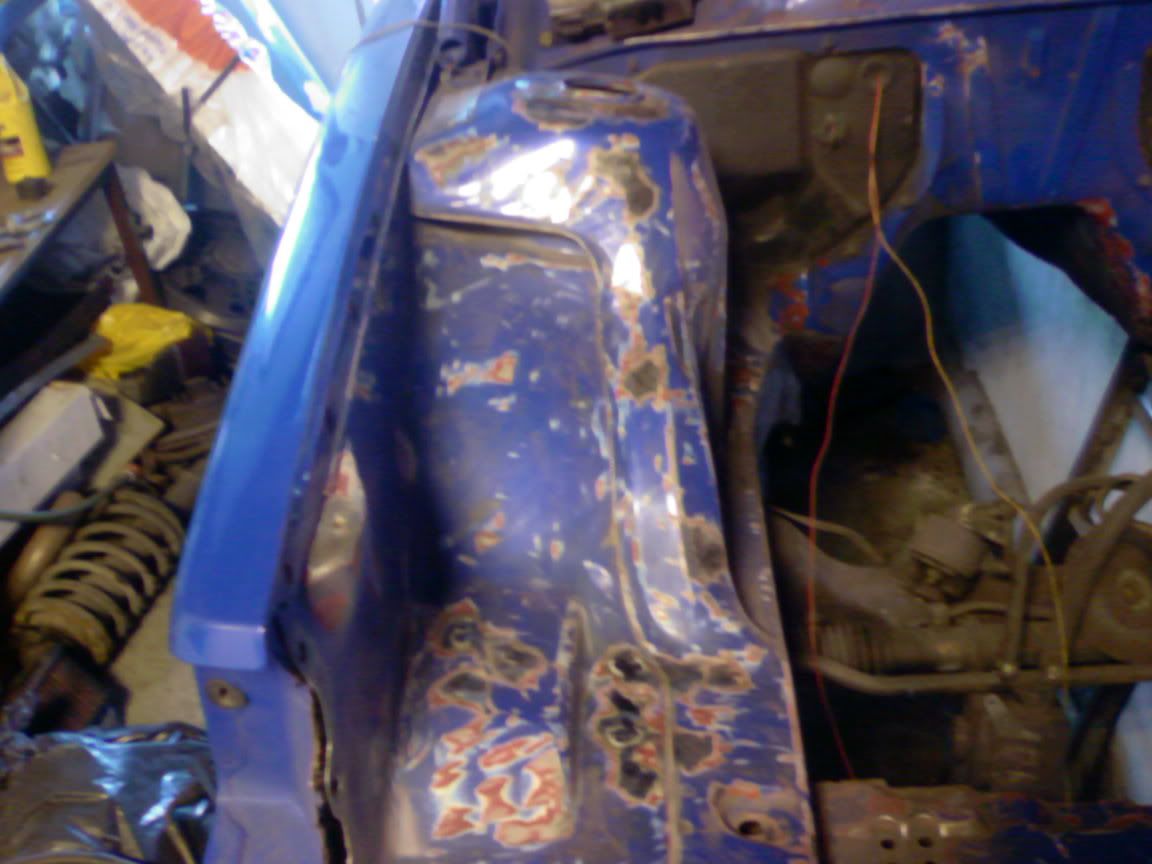

Sveist og slipt alle hull i motor rommet i dag:
Fjernet også batterifastet her.. Heldivis lite rust der. Bra for å være fra 79:D

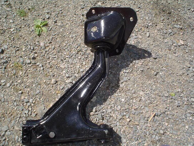

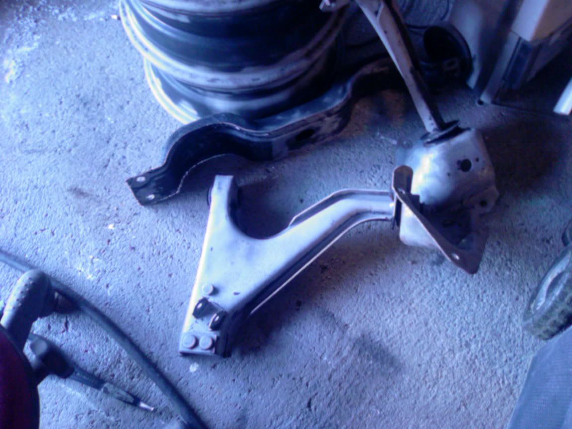

Bærearmene:

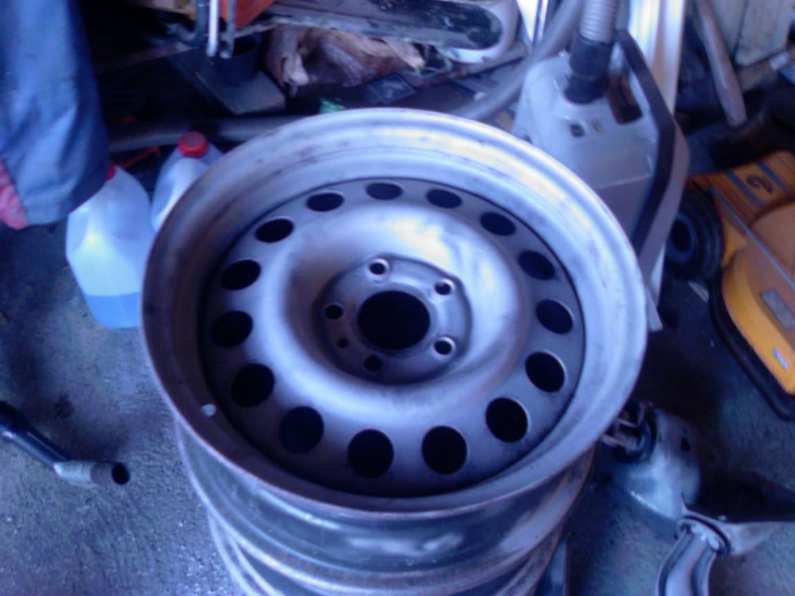

Også har eg fått meg noen felger til å skrense litt med (også sandblåst)
Sorry for dårlige bilder.. Blei bare tatt med mobilen i sted

Har fått lakket bærearmene og girkassetraversen og.. Ting skal gjøres skikkeli :)
Har snakket med litt forskjellige folk no og håper det går seg til med dempere til de justerbare fjærbeina.. Men ellers blir nok alle polyforingene til bilen kjøpt, og club sport dempere bak nå i uken..
