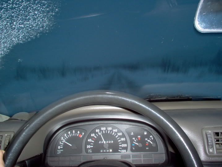

På det bildet var termostaten min gåen. Du ser på frontruten at det har bygget seg opp rim på utsiden. Hadde all varme på frontrute, og viften på 2, men fikk likevel ikke tint ruten. Var mye værre før bildet ble tatt!
Bildet er tatt i Finland i januar i fjord. Rundt 10-15 minus.
Har skiftet termostat etter den turen, og ifølge måler gikk driftstemp opp med ca 10 grader, så nå har jeg varme nok. Hadde iallfall ingen problemer på en liten Sverigetur like før jul. Ca 15 minus ute da.
