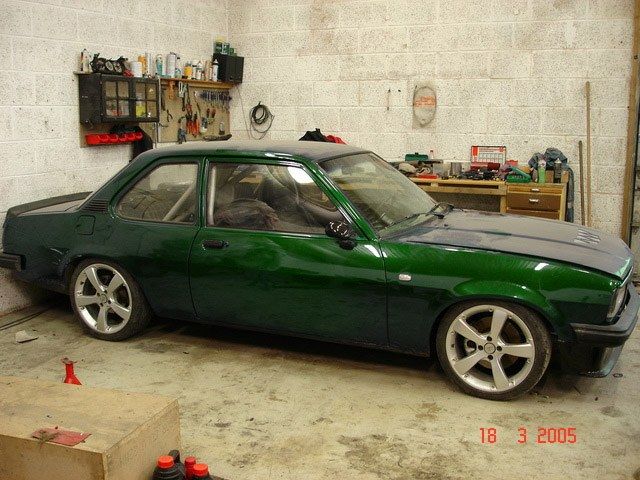

Er på jakt etter en mørk og dyp grønn metalikk farge.
Titta litt på British Racing Green. Men synes dog denne er for tam i fargen.

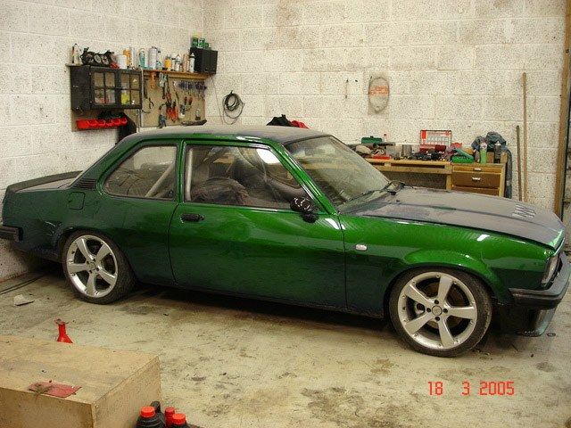

Kunne tenke meg noe lignede dette:
Fargen er mixa frem i photoshop.. (tok å tyvlånte et bilde jeg.. hehe, Bilen er så hinsidig sprek se..)
Noen som har noe forslag til lakk kode???

Ford har en farge som kom i 93-94 på Mondeo, som heter Tourmaline Green, som ligner litt på denne. (Ikke Tourmallard Green, det er en annen litt mørkere grønnfarge)
Kjøper du Spies Hecker lakk, og versjon H (heller - tysk:lysere) eller Ge (Gelber - tysk: gulere) eller Gu (Gruener - tysk: grønnere) vil du få oppimot tilsvarende farge som på bilen på bildene.
Ved sprøyting brukes en lys grunnfarge / grunning - sprøyt "lette" strøk farge til du har dekk, la strøkene tørke / gasse ut mellom hvert strøk så vil fargen lysne littegrann til.
