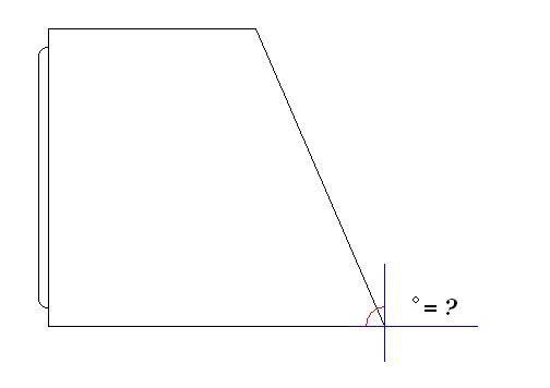

Wunder-Barn Skrevet Januar 9, 2006 Rapporter Share Skrevet Januar 9, 2006 Hei, Jeg har nettop investert i ny subwoofer, og skal i næreste fremtid bygge en kasse til den. Men så lurer jeg på, skrå-kanten bak på kassen: Må den vere bak på kassen? Bør kassen ha skrå-kant? I så fall.. finnes der noen fasit på hvor mange grader denne kanten skal vere? Håper på mange svar! kiddie Mvh Tom :hello: Siter VW Golf 5 2.0TDI 2005mod. Jeep Cherokee 4.0 1993mod. Nissan 200SX 1.8T 1991mod. Yamaha YZF 600 1999mod. Lenke til kommentar Del på andre sider More sharing options...
Tor Steinar Aamodt Skrevet Januar 9, 2006 Rapporter Share Skrevet Januar 9, 2006 Alltid bra med en "skrå kant" på en kasse, det har med stående lydbølger å gjøre... Hvor du har den, spiller liten rolle... Lykke til Siter *Norges Bilstereo og Multimedia Forbund (NBMF) Bli medlem i Norges største bilstereoorganisasjon du også: http://www.dbdragracing.no/medlemskap.php Lenke til kommentar Del på andre sider More sharing options...
kroz Skrevet Januar 9, 2006 Rapporter Share Skrevet Januar 9, 2006 Ang vinkelen på skråplata så er det mest praktisk å la den følge vinkelen på baksetet Siter Det er bedre med en god trekant enn en ond sirkel Lenke til kommentar Del på andre sider More sharing options...
sooocool Skrevet Januar 10, 2006 Rapporter Share Skrevet Januar 10, 2006 Ang vinkelen på skråplata så er det mest praktisk å la den følge vinkelen på baksetet angående skråkant så er det bare genialt :) om du vil gå skikkelig grundig til verks, så sørger du for at ingen av veggene er parallelle med hverandre :) hehe .. Stående bølger ekke bra.. ps: det ekke noe regel på det, gjør det slik at det passer inn i din bil :) Siter Lenke til kommentar Del på andre sider More sharing options...
