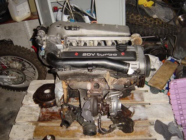

Urgolf Skrevet Januar 27, 2006 Rapporter Share Skrevet Januar 27, 2006 Kanskje du kan ringe et audi verksted å spørre evt. Kan jo også gjøre det ja, men også ikke;) Ringte selv og forhørte meg ang. litt småtteri på min Ur, men svaret jeg fikk var "er ingen vits å kjøpe de bilene der, bare skruing og ingen moro, kjøp heller en nyere audi..." da la jeg bare på røret :fuckme2: Sliter selv med samme problemet, og feilsøker som bare det, men jeg har heldigvis backup plan hvis alt går gale... Da skifter jeg bare til denne som står og venter Siter -86`VW Jetta G60 Turbo Megasquirt x85`Audi Urquattro 10vt Lenke til kommentar Del på andre sider More sharing options...
Hersker Hans Skrevet Januar 27, 2006 Rapporter Share Skrevet Januar 27, 2006 bedre å sette inn den der ja, da slipper du urq motoren med innsug og eksos på samme side, syns det er noe forbanna slit. Men det er bare fordi jeg måtte ha av innsug og eksos manifold et par ganger, skikkelig kjipt å skru på. Siter Driftfun.com 1967 Chevrolet Camaro LS1/T56 1990 Chevrolet Van 6.5 g30 1990 200sxS13 LS1/T56 (LS13) Lenke til kommentar Del på andre sider More sharing options...
