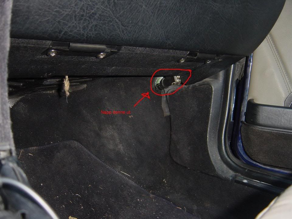

Urgolf Skrevet Februar 10, 2006 Rapporter Share Skrevet Februar 10, 2006 Heisann, jeg har jo slitt med akkurat det samme problemet på min ur, og jeg har samme motor som deg (så mangt den ikke er byttet) Motorkode WR Og jeg har faktisk ganske nylig funnet ut hva som gjorde hele utslaget til at den sperret så brått på 4k rpm... Da jeg kjøpte min ur, var det med ødelagt wastegate, som igjen gjorde at bilen ladet VELDIG høyt trykk, som igjen gir feilkoder i styreboksen som er plassert bak hanskerommet, jeg ville prøvd og reset`et den boksen som gjøres ved å nappe ut kontakten og så skru tenningen på i noen sek, og så koble den til igjen etterpå, da skal feilkodene bli slettet. Trenger ikke og skru løst noe for å komme til den heller, den er plassert her: Prøv dette, og se om det hjelper :hello: Kristian Siter -86`VW Jetta G60 Turbo Megasquirt x85`Audi Urquattro 10vt Lenke til kommentar Del på andre sider More sharing options...
Dessection Skrevet Februar 10, 2006 Forfatter Rapporter Share Skrevet Februar 10, 2006 *løpe bort der bilen står å prøve på akuratt det Kristian sier* Gir rapport når jeg kommer tilbake.*løpe bort der bilen står å prøve på akuratt det Kristian sier* Gir rapport når jeg kommer tilbake. Siter Fiat Scudo 2.0 10mod VW Transporter T4 2.5TDI 01mod VW Golf CL G60T 83mod - Lowrider! Audi 200 20v Turbo Quattro Avant 90mod Lenke til kommentar Del på andre sider More sharing options...
