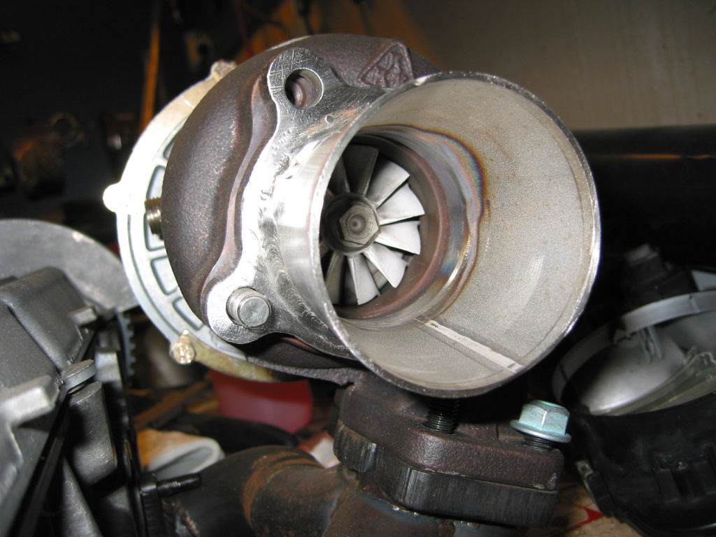

Vanskelig å si når jeg blir ferdig. Bilen har stått siden mars. Har blitt litt fart på sakene nå som jeg har kjøpt eget sveiseapp.
Nå skal jeg se om jeg finner en plass til wastegaten, og sveise inn rør til den.

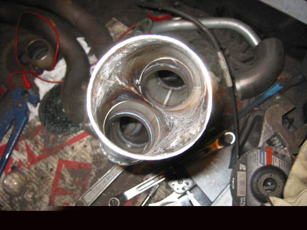

hvorfor går du i to forgreninger på eksosen???
Ville det ikke være mye bedre og ikke minst lettere med å lage et 3" rakt eksosanlegg, med en potte bakerst??
Det er for dårlig plass til et 3 " rør. Hadde tatt borti det meste. Måtte ihvertfall ha klemt det sammen litt.
Det originale anlegget hadde to rør ned til to katalysatorer(en på hvert rør) som selvfølgelig ikke er der lenger. Gidder heller ikke å begynne å lage helt nytt eksosanlegg helt bak.
Tror kanskje også at et 3" rør hadde blitt hengende litt langt ned.
De to rørene har samme areal som et 3".

Trenger ikke å overdimensjonere turboen i fohold til resten av oppsettet. Har råder og stempler fra en ABY motor(tror jeg), og jeg tror ikke jeg skal prøve å ta ut mer en 300 hk med det.
Det er en KKK. Det eneste som står på skiltet er " GT-2 MOTORSPORT". Litt usikker på data på den, men ihvertfall en k24/k26.
