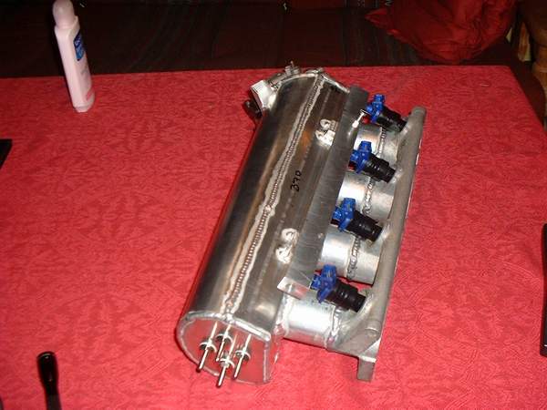

Begynner å hjelpe nå.. :)
Så ut som sinnsykt mye knot det der, men fungerer nok helt sikkert ok..
Blir vel 3.5" som valses ovalt på min. også kommer jeg til å ta det ned på motsatt side av deg.
Skulle du ha deg nytt innsug, eller skulle du bruke det jeg fikk bilder av for en god stund siden?

Hvordan skal du få plass på den andre siden av akslingen??
Skal bruke det innsuget som jeg sendte bilder av ja. Kanskje ikke verdens beste konstruksjon, men skal nok holde lenge til mitt prosjekt.
Får vel ta med noen bilder.
