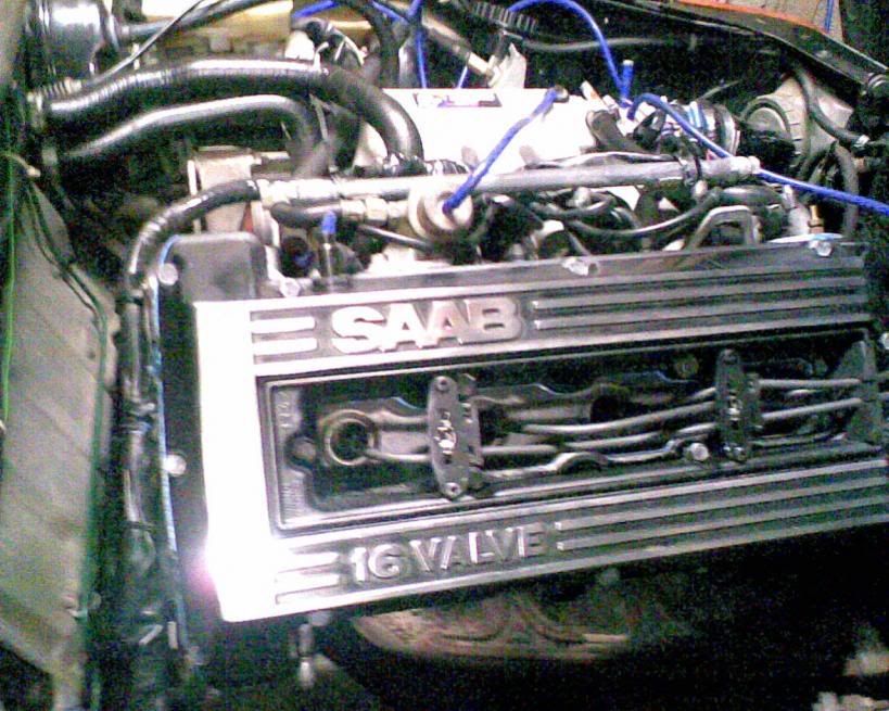

Da har saaben min vært i benken. Den leverte 370hk og 533nm på ca 4000 omdr.
på motoren. Og det ble 322hk og 470nm på hjula. Det er med feil tenning og for mager blanding. Skal levere inn Ecu'n til ny maping snarest. Stor sjanse for at jeg når målet på 400hk da:)
