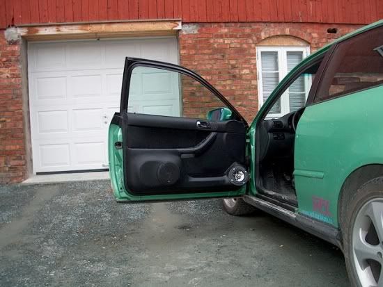

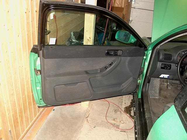

Dørene
Nye dørtrekk skal å lages. så har sotte på reserve trekkene imens jeg bygger nye

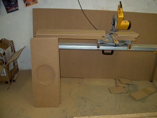

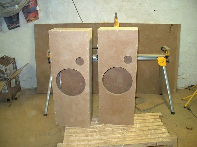

Delene til di nye kassene ferdig kappa å borret.

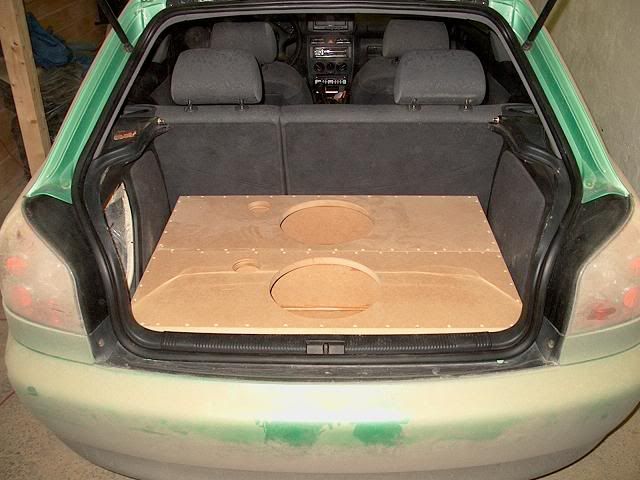

Kassene i bilen.
umulig å forklare hvordan dette blir utseende når det er ferdig. så dere får vente på bilder.

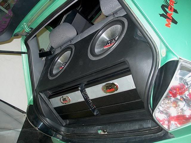

å ja. forsterkerne skal skrå ned mot subbene på ett vis. skal se om jeg finner tid til å bygge litt mere i kvelld nå.
slenger ut litt specs på utstyret. om noen er interisert i slikt.
monoblokka: http://www.mtxaudio.com/caraudio/products/amplifiers/mxa8001.cfm
4 kanalern:
http://www.mtxaudio.com/caraudio/products/amplifiers/mxa6004.cfm
subbene: jeg har 2 stk T5512-04 12"
http://www.mtxaudio.com/caraudio/products/subwoofers/thunder5500.cfm
har å 2 par me mtx høytalere. men finner ikke link til disse.

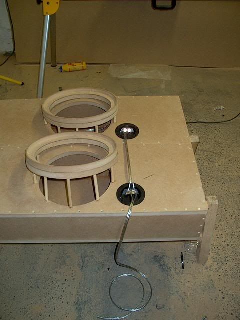

Begynte med å lime fast spacer ringene til subbene iforrhold til hvor di passet

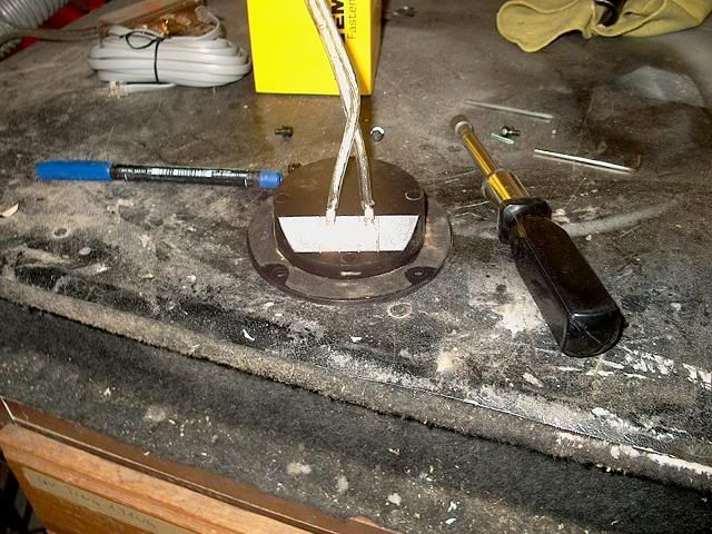

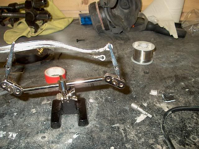

Og ettersom det er en mulighet for at det bli klønete å komme til terminalene, så kobla jeg opp disse før neste steg. lodding på gang.
bolta fast i terminalen.
sånn. så slipper jeg å knote mere enn nødvendig med dette etter støpinga.

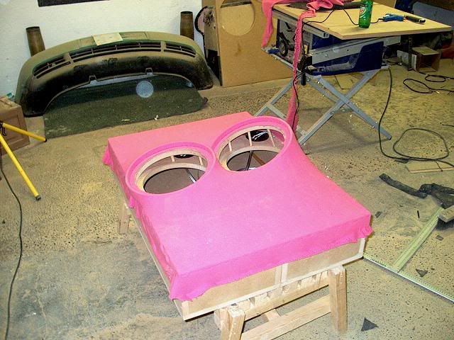

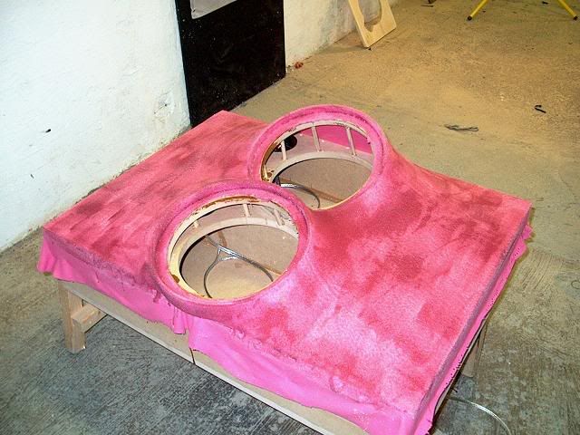

så var ett ikea flece pledd oppbrukt.

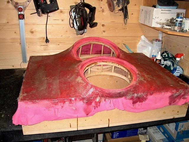

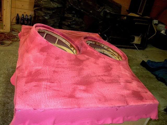

polyester påsmurt for å få stivhet i pleddet før glassfiberen kommer.
siste for i dag. regner med å få på ett par lag glassfiber i morra.
denne kassa bli når den er ferdig "basen" for resten av dekslene som skal lages.
når man bygger kasse på den måten du gjør, så må man passe på volum ikke sant...
det jeg lurer på er:
(er ganske ny på dette)
når du har tatt på spacer ringer og trekt laken og glassfiber å sånn så vil det bli litt mer volum under dette(sånn som vi ser på bilde) hvordan har du tenkt å tette dette uten å dekke til terminalene...
Ja, satt å tenkte litt på dette selv...
Skal glassfiberplaten kun brukes som ett deksel da kanskje? For om den skal brukes som "topp-plate" ville jo den øverste platen i kassa være uten hensikt...
Og til sist...skal du ha bassportene bare opp gjennom glassfiberdekslene? :)
Når dette er ferdig er terminalene "missing in action. derfor jeg har kobla di opp først! har ikke noe som helst behov for å nå tak i disse. skal bygge igjenn med glassfiber imellom spacer ringene og kassa siden!
Skal ingen bassporter på kassa. det er lukket kasse.
