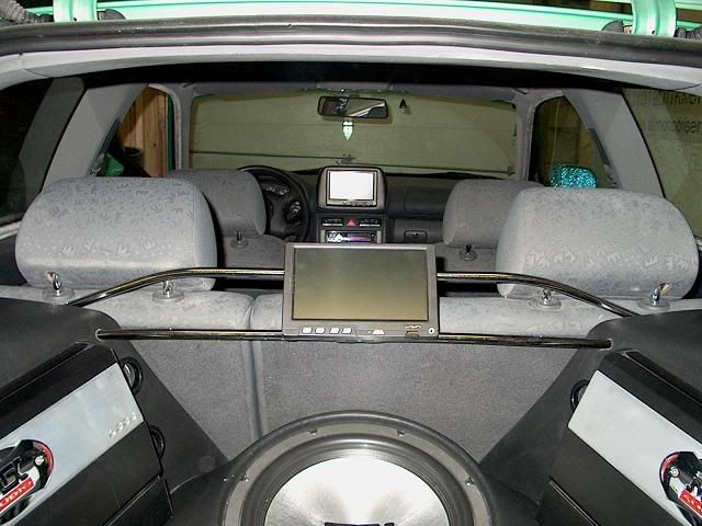

seteryggene skal (som jeg skrev i sta) trekkes opp i svart skai. har ei 3mm plate som jeg har skjert til. denne skal trekkes opp å festes på seteryggen. slik blir jeg kvitt skjøten imellom setene å.
å ja... forsterker rackene er lett demonterbare. sitter som fjell nå. men vipp fram setet å di løsner. alle ledninger fra forsterker blir å komme ut på samme plass inntil seteryggen. så det blir enkelt å flytte på rackene for å komme til eventuell pæreskifting.

da er bagasjen så å si ferdig. neste for tur er dørene

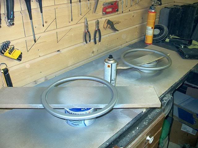

det jeg fikk gjort i dag er å lage skrue deksel til dubbene.
laga di av 12mm mdf som jeg freste ut å småpussa litt på.
derretter sprayet jeg dem med spray sparkel, pussa bittelitt til. før jeg lakka di med 3 strøk sølv lakk å klarlakk.
ble jo bare helt boss!
åssen fikk du strekt ut sky'en? har du bara lima den fast? åssen har du fått den til å feste bra i glassfiberen, du får jo ikke stifta etc :D
Skaien er limt fast i glassfiberen med 3M spraylim. sitter som f...! spraya alt som komm i kontakt med skaien. varma den opp med varmepistol. å strekt der det var nødvendig.
