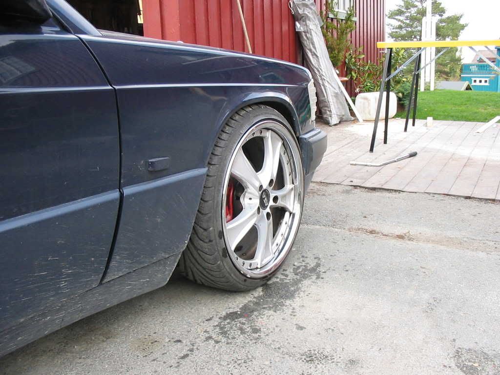

Jeg har kjørt 2 sessonger på 18".
Først med 225/35-18 "subb subb" Fjeners ved å chimse ut festet i bunn på demperbenet foran. (Mere negativ camber)
Sist med 215/35-18, og det er problem fritt. Eneste ulempen er at hvis man punkterer, som jeg gjorde, så trenger hjulet kun å ta en runde, så er dekket ødelagt! Hadde ikke skjedd så lett med 17" eller mindre.
Kjørte med ASA W21 felger. Blir pent med 18" på W201! :well

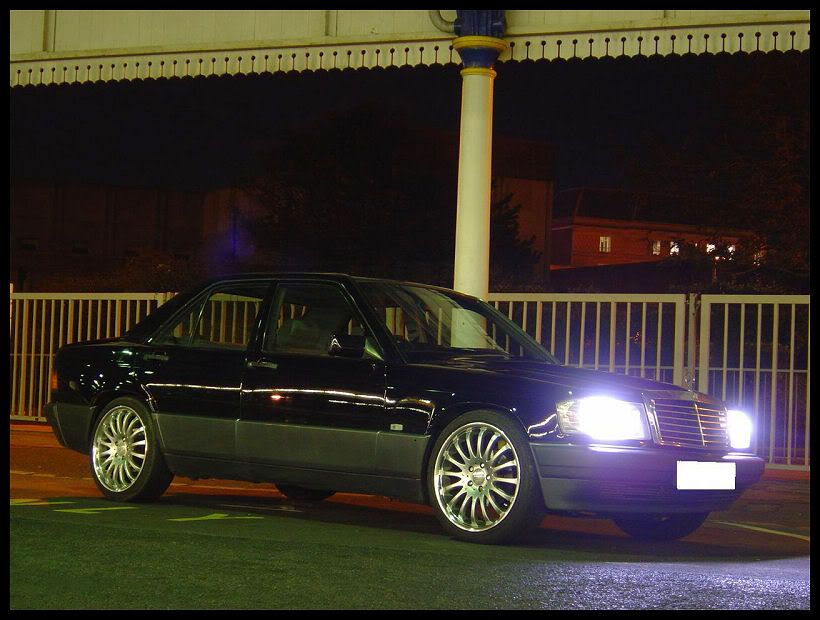

Synes ikke det ble så verst jeg med Carllsson på den svarte Merza der... Hver sin smak selvsagt. :) Er carllsson felgen mattkrom eller ser det bare sånn ut?

carllsson felgene er mørk "crome" vanlig lakk ikke forcromet
