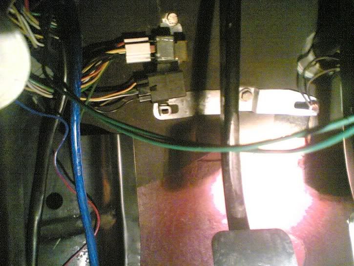

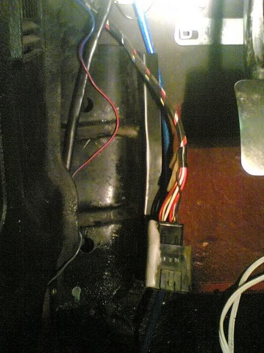

har vært å titta litt ja... fant i at iflg. haynes håndboka og det eletriske koblingsskjema der, så er intervallviskerrelee et eget relee..... så jeg har tatt et par bilder og spør derfor:
Er det det grå relee øverst som er intervall? kan jo ikke sjekke med å dra ut, fordi relee funker jo ikke:P

er det dette som er under "plåten man ha benet på" iflg. maxis:

Det er ingen av de øverste.... ligna fært på det nederste, pleier å vre pakka inn i noe skomgummi/beskytelses greier.
Å vist det lå der maxis sa så er det det, har vertfall altid stått der på mine ;)
