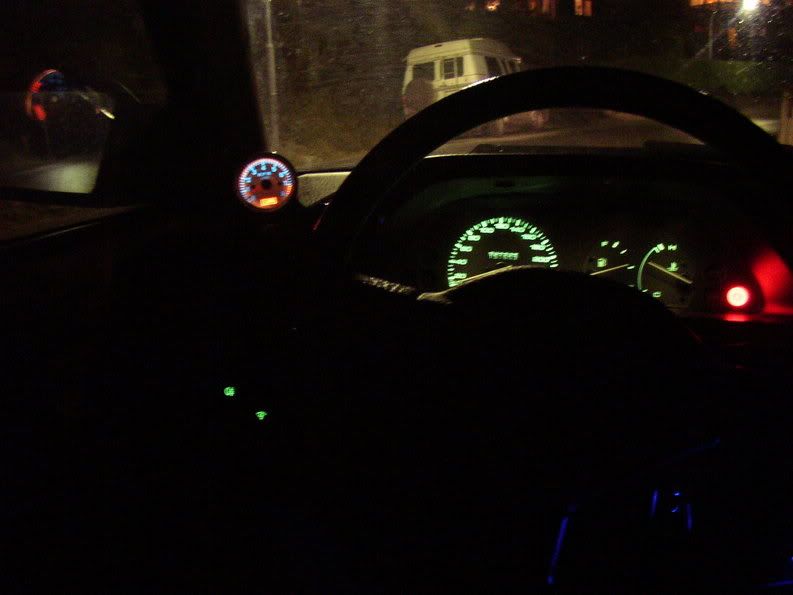

KjeXen Skrevet Januar 19, 2006 Rapporter Share Skrevet Januar 19, 2006 Har også autogauge turtallsteller. Her er min coil. Brukte en strømtyv som gikk ifra minus på koilen til turtelleren. Siter Mazda 323 BG 92`modell Lenke til kommentar Del på andre sider More sharing options...
