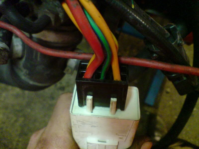

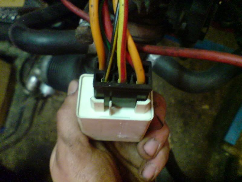

lars_b Skrevet Mars 7, 2007 Forfatter Rapporter Share Skrevet Mars 7, 2007 30- tykk rød hovedstrømsledning 85- tykk oransje 86/1- svart\gul 86/2- grønn\blå 87/1- tykk oransje 87/2- tykk rød\gul Siter Les signaturreglene: http://www.bilforumet.no/faq.php Lenke til kommentar Del på andre sider More sharing options...
