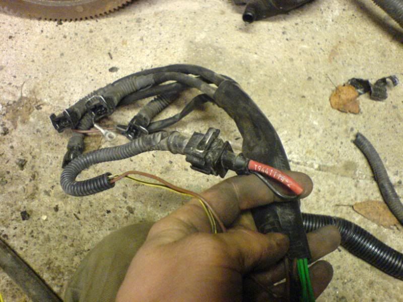

Sikkan Skrevet November 1, 2007 Rapporter Share Skrevet November 1, 2007 Da jeg demonterte et elnett på en fk, så jeg denne "blindekabelen" Antageligvis i kontakten for kaldstartdyse på f.motor, eller? Hvorfor kortsluttes denne kretsen og er det noe som bør overføres til 240 elnettet? Siter '76 245 "Grønne lynet" '82 245 '85 245 "Mjølner" '64 DKW F11 Lenke til kommentar Del på andre sider More sharing options...
Exerqtor Skrevet November 1, 2007 Rapporter Share Skrevet November 1, 2007 Er ikke noe kaldstart dyse på F motor du;P Kan tenke meg det er til EGR ventilen eller noe i den duren.. Kanskje en eller annen temp føler evt. Siter 1985 Volvo 244 - Bruksbil med stuk 1964 Chevrolet Impala SS - Prosjekt 1967 Volvo Amazon 2dr - Prosjekt 1977/88 Chevrolet Caprice - Raggarvogn 1990 Volvo 245 - Prosjekt Lenke til kommentar Del på andre sider More sharing options...
Sikkan Skrevet November 1, 2007 Rapporter Share Skrevet November 1, 2007 Er ikke noe kaldstart dyse på F motor du;P Kan tenke meg det er til EGR ventilen eller noe i den duren.. Kanskje en eller annen temp føler evt. Jo de har såvisst kaldstartdyse. Hvorfor skulle ellers mine andre 240'er med LH 2.4 ha det da? På 240 F-nettet får man en ledig kontakt når man setter det over på Fk/Ft motor. Dette fordi Fk/Ft IKKE har kaldstartdyse. Jeg har fjerna EGR systemet selv på denne motoren, så kabelen er nok ikke til det.. Siter '76 245 "Grønne lynet" '82 245 '85 245 "Mjølner" '64 DKW F11 Lenke til kommentar Del på andre sider More sharing options...
Exerqtor Skrevet November 1, 2007 Rapporter Share Skrevet November 1, 2007 Kan du vise meg hvor den kaldstart dysa sitter? Det er jeg VELDIG intressert i å se på;) Siter 1985 Volvo 244 - Bruksbil med stuk 1964 Chevrolet Impala SS - Prosjekt 1967 Volvo Amazon 2dr - Prosjekt 1977/88 Chevrolet Caprice - Raggarvogn 1990 Volvo 245 - Prosjekt Lenke til kommentar Del på andre sider More sharing options...
lars_b Skrevet November 1, 2007 Forfatter Rapporter Share Skrevet November 1, 2007 de tidlige FT motorene fra 740 hadde oxo kaldstartventil. Er en ekstra dyse som sitter under innsuget, men det er skjelden. Forsvant nesten med en gang, kun 1 eller 2 årsmodeller, men varierer noe, min 91 mod 245 har kaldstartdyse Siter Les signaturreglene: http://www.bilforumet.no/faq.php Lenke til kommentar Del på andre sider More sharing options...
