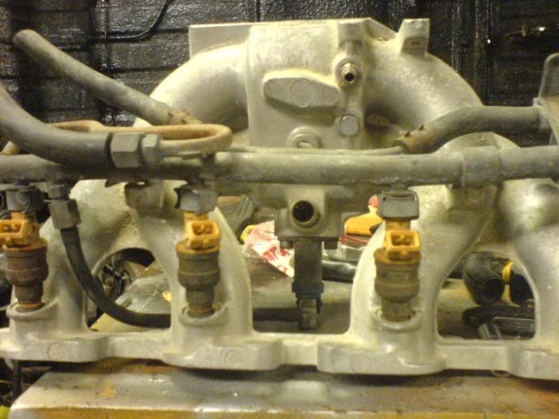

Sikkan Skrevet November 1, 2007 Rapporter Share Skrevet November 1, 2007 Kan du vise meg hvor den kaldstart dysa sitter? Det er jeg VELDIG intressert i å se på;) Fornøyd nå da? Her ser du plassering av dysa og tilkobling på fuelrail. Ingen som VET hva den kortsluttende kabelen er til? Siter '76 245 "Grønne lynet" '82 245 '85 245 "Mjølner" '64 DKW F11 Lenke til kommentar Del på andre sider More sharing options...
Exerqtor Skrevet November 1, 2007 Rapporter Share Skrevet November 1, 2007 Den har ialfall IKKE jeg på verken 95 FK eller 90 F motor'n min. Siter 1985 Volvo 244 - Bruksbil med stuk 1964 Chevrolet Impala SS - Prosjekt 1967 Volvo Amazon 2dr - Prosjekt 1977/88 Chevrolet Caprice - Raggarvogn 1990 Volvo 245 - Prosjekt Lenke til kommentar Del på andre sider More sharing options...
goførti Skrevet November 1, 2007 Rapporter Share Skrevet November 1, 2007 hvorfor har F motorene kaldstartsdyse, men ikke fk/ft??? er det en grunn til det, eller er den egentlig ikke nødvendig på en F-motor? Siter 93 Volvo 245 Turbo 86 Volvo 240 98 Kawasaki ZX6-R 09 Polaris Assault RMK 800 87 Suzuki lt250r Lenke til kommentar Del på andre sider More sharing options...
Exerqtor Skrevet November 1, 2007 Rapporter Share Skrevet November 1, 2007 Det er egentlig helt hjerne dødt å ha det.. Kan oppnå AKKURAT samme effekten med et dobbelt sprut ved kald motor. Noe di fant ut ettervært.. Vist motoren har det så skal den ha det for å si det sånn.. Det den gjør er å gi litt ekstra bensin i start øyeblikket ved kald motor. Biler som ikke har det (nyere eller mer avvanserte system) spruter bare dobbelt med di vanlige dysene i startøye blikket vist motoren er kald. Så det er egentlig bare smør på flesk å ha det på en F motor. Kunne like så godt gjort så styreenheten hadde lengre åpning på første drag som å sende signal til kaldstart dysa om å åpne. If u get tha point. Siter 1985 Volvo 244 - Bruksbil med stuk 1964 Chevrolet Impala SS - Prosjekt 1967 Volvo Amazon 2dr - Prosjekt 1977/88 Chevrolet Caprice - Raggarvogn 1990 Volvo 245 - Prosjekt Lenke til kommentar Del på andre sider More sharing options...
goførti Skrevet November 1, 2007 Rapporter Share Skrevet November 1, 2007 ja, vet hvordan det funker, jeg skjønner bare ikke hvorfor de ikke bare dreit i å ha det på noen F-motorer, når det funker knall på fk å ikke ha det... btw, min fx har ikke dysa... Siter 93 Volvo 245 Turbo 86 Volvo 240 98 Kawasaki ZX6-R 09 Polaris Assault RMK 800 87 Suzuki lt250r Lenke til kommentar Del på andre sider More sharing options...
Exerqtor Skrevet November 1, 2007 Rapporter Share Skrevet November 1, 2007 Akkurat det jeg lurer på også. Kan ikke se noen som helst grunn til å ha det. Derfor jeg hadde så vanskelig for å tru at det fantes:P Siter 1985 Volvo 244 - Bruksbil med stuk 1964 Chevrolet Impala SS - Prosjekt 1967 Volvo Amazon 2dr - Prosjekt 1977/88 Chevrolet Caprice - Raggarvogn 1990 Volvo 245 - Prosjekt Lenke til kommentar Del på andre sider More sharing options...
goførti Skrevet November 1, 2007 Rapporter Share Skrevet November 1, 2007 kansje man må ha det i nordsweden i -55grader;) Siter 93 Volvo 245 Turbo 86 Volvo 240 98 Kawasaki ZX6-R 09 Polaris Assault RMK 800 87 Suzuki lt250r Lenke til kommentar Del på andre sider More sharing options...
Sikkan Skrevet November 1, 2007 Rapporter Share Skrevet November 1, 2007 Fk motoren min har heller ikke kaldstartdysa, så det var derfor jeg begynte å lure. Jeg sto på skroten og dro ut elnett av en -89 240 og så kaldstartdysa. Jeg kunne ikke huske å ha sett den på fk'en min, så jeg tok den med i tilfelle min manglet. Da jeg kom hjem så jeg jo selvfølgelig at det ikke var uttak til kaldstartdyse på fk i det hele tatt. Hadde en teori om at det hadde med kapasiteten til de gule dysene å gjøre, men det henger jo ikke på greip. kansje man må ha det i nordsweden i -55grader;) Faktisk ikke mer enn -16°C.. På visse motorer utgikk kaldstartfunksjonen løpende under -91 årsmodellen og utgikk på samtlige fra og med -92 års modell. Ved kaldstart kondenseres mye bensin i dråpeform på de kalde flatene. Separat kaldstartsdyse forbedrer kaldstartegenskapene. Den er plassert lengre fra motoren enn innsprøytingsdysene og forstøver bensinen bedre. Den åpner ved ca –16 °C og ved turtall under ca 900 rpm og den stenges for godt igjen når turtallet passerer 900rpm. Siter '76 245 "Grønne lynet" '82 245 '85 245 "Mjølner" '64 DKW F11 Lenke til kommentar Del på andre sider More sharing options...
