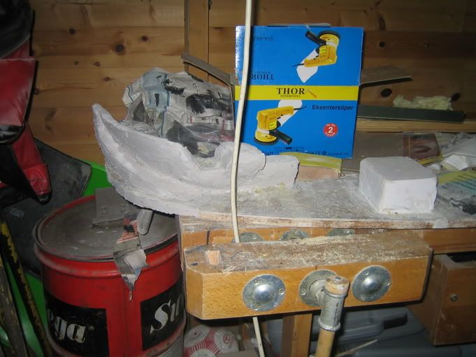

Vault Skrevet Januar 19, 2006 Rapporter Share Skrevet Januar 19, 2006 har en stoooor pussejobb på sparkel foran meg. bare lurer på om noen har no effektive måter/teknikker å noen tips om dette? Siter For å unngå kollisjon kjørte jeg på den andre bilen.. Lenke til kommentar Del på andre sider More sharing options...
FastOmega Skrevet Januar 19, 2006 Rapporter Share Skrevet Januar 19, 2006 Bruk først glassfibersparkel, så finsparkel.. det lønner seg å bruke rasp før du begynner med pussepappir for å fjærne kanter og grove ujavnheter. Deretter 40-100 korn pussepapir til du har formet det slik du skal ha det, så går du over til finere som 180 - 240. Vær forsiktig med å pusse for frihånd, bare på steder det er vanskelig å komme til. Er det store flater, så bruker du en pussekloss som er lang. På hjulbuer så kan du bruke en kort. Puss på kryss.. ikke sirkler.. Du kan også bruke en elektrisk eksentersliper. Når alt ser bra ut, så går du på med fyller. Er det store overflater som er pusset på, så bruk lakksprøyte til å legge på fyller. Dette pusser du med 400 - 600 våtpapir. Bruk wurtsparkel eller noe. Det lønner seg! Den er mye lettere å håndtere.. Og husk at du helst ikke skal ha mer enn 2-3 mm sparkel og at overflater er frie for fuktighet, dritt og rust! Vask gjerne over med rødsprit før du legger på sparkelen.. Bland ut sparkelen som om du elter brøddeig! :D ikke rør i den! Dette er mine erfaringer.. håper det hjelper! :D Et tips kjøp hotrod "paint&body" bladet.. mye tøffe tips der! Siter Mvh FastOmega ____________________ Opel Omega A 3.0i 24v Opel Omega A 2.0i Opel Omega A 2.6i -92 Fiat 124 sport coupè -67 Lenke til kommentar Del på andre sider More sharing options...

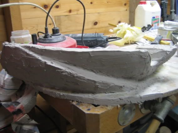

Vault Skrevet Januar 20, 2006 Forfatter Rapporter Share Skrevet Januar 20, 2006 joda:D fikk no bra tips der;) men tenkte og på måter å komme til trange områder og sprekker osv.. leppa jeg driver med for tia.. på langt nær ferdig som sagt ^^ pluggen Siter For å unngå kollisjon kjørte jeg på den andre bilen.. Lenke til kommentar Del på andre sider More sharing options...

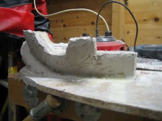

FastOmega Skrevet Januar 31, 2006 Rapporter Share Skrevet Januar 31, 2006 Kjempetøft! :D Når du drar på sparkel på slike former som dette, så bruk den flate gummi"plata" som du får kjøpt. Den er veldig fleksibel og er bra på å dra ut sparkel på buede overflater. Da blir det ikke så mye å pusse etterpå. Når du så har veldig trange hjørner, så ta på deg engangshansker og bruk fingeren for å dra ut sparkelen. Så får du en fin radie. Da blir den lettere å pusse også. Igjen bruk veldig grovt papir når du skal forme.. jeg hadde brukt helt ned i 40 korn etter det jeg ser på bildene.. Er det veldig vanskelig og komme til med papiret, så bruk kanskje en dremmel eller noe.. Siter Mvh FastOmega ____________________ Opel Omega A 3.0i 24v Opel Omega A 2.0i Opel Omega A 2.6i -92 Fiat 124 sport coupè -67 Lenke til kommentar Del på andre sider More sharing options...
Vault Skrevet Januar 31, 2006 Forfatter Rapporter Share Skrevet Januar 31, 2006 Der fikk jeg non veeldi goe tips :peace: tror jeg skal dra over non gang med ei rasp som du sa før jeg begynner å pusse.. bruker 40 korn papir.. eller grovere.. er ikke helt sikker.. skulle gjort litt bedre forarbeid ,for går med myye sparkel :well Siter For å unngå kollisjon kjørte jeg på den andre bilen.. Lenke til kommentar Del på andre sider More sharing options...
