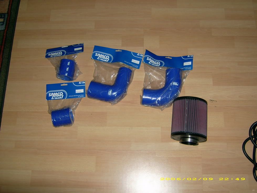

Fikk rør som skal formes fra turbo-IC-innsug i dag. får se om begynner så smått i helga.

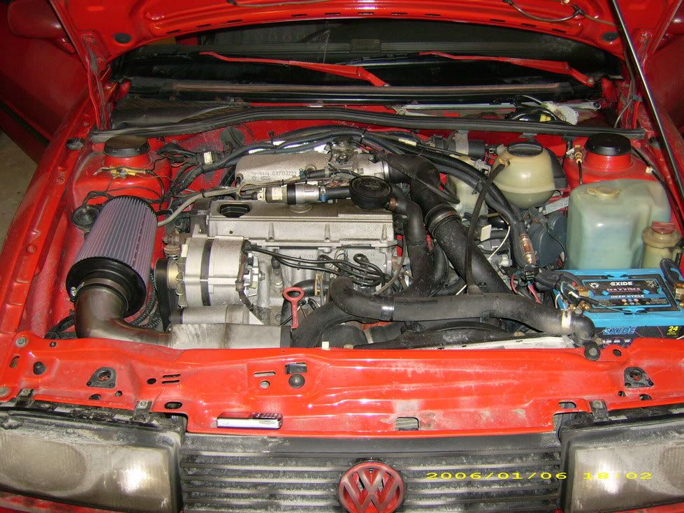

Bilder:
Ble en tur til kollevold i dag gitt! :D
Og et lite meet med frode :D
Får følge på litt mere med bider etter hvert som jeg monterer! :D

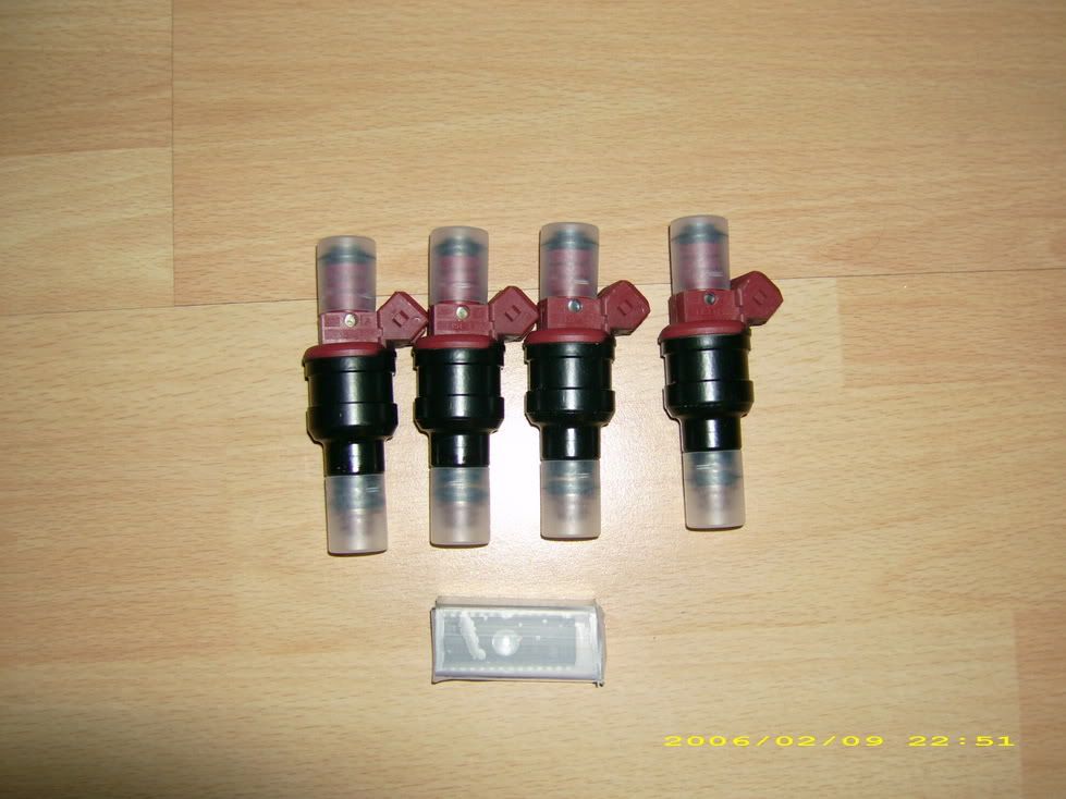

De røde mine er i allefall 404 sa frode...
har ikke peiling hva de andre er men kunne vert kjekt og vite hva de orginale er på sånn at man kan rekne ut hva jeg får nå med 3,5fpr kontra 404 dysene med 3,5fpr.
