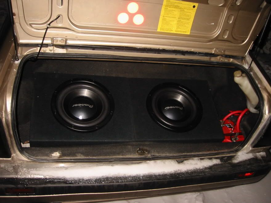

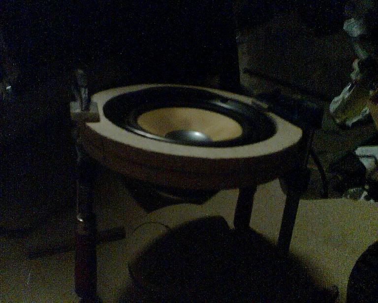

Her er ett bilde av de 2x12" Pioneer subbene jeg har innkjøpt :

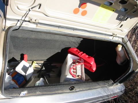

Her er det ett bilde av bagasjen min "træsja" kaller jeg den! hehe :

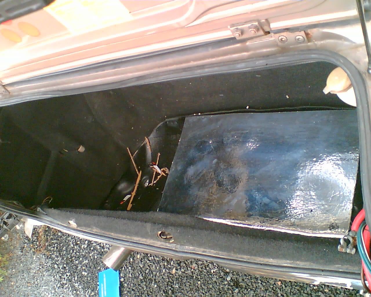

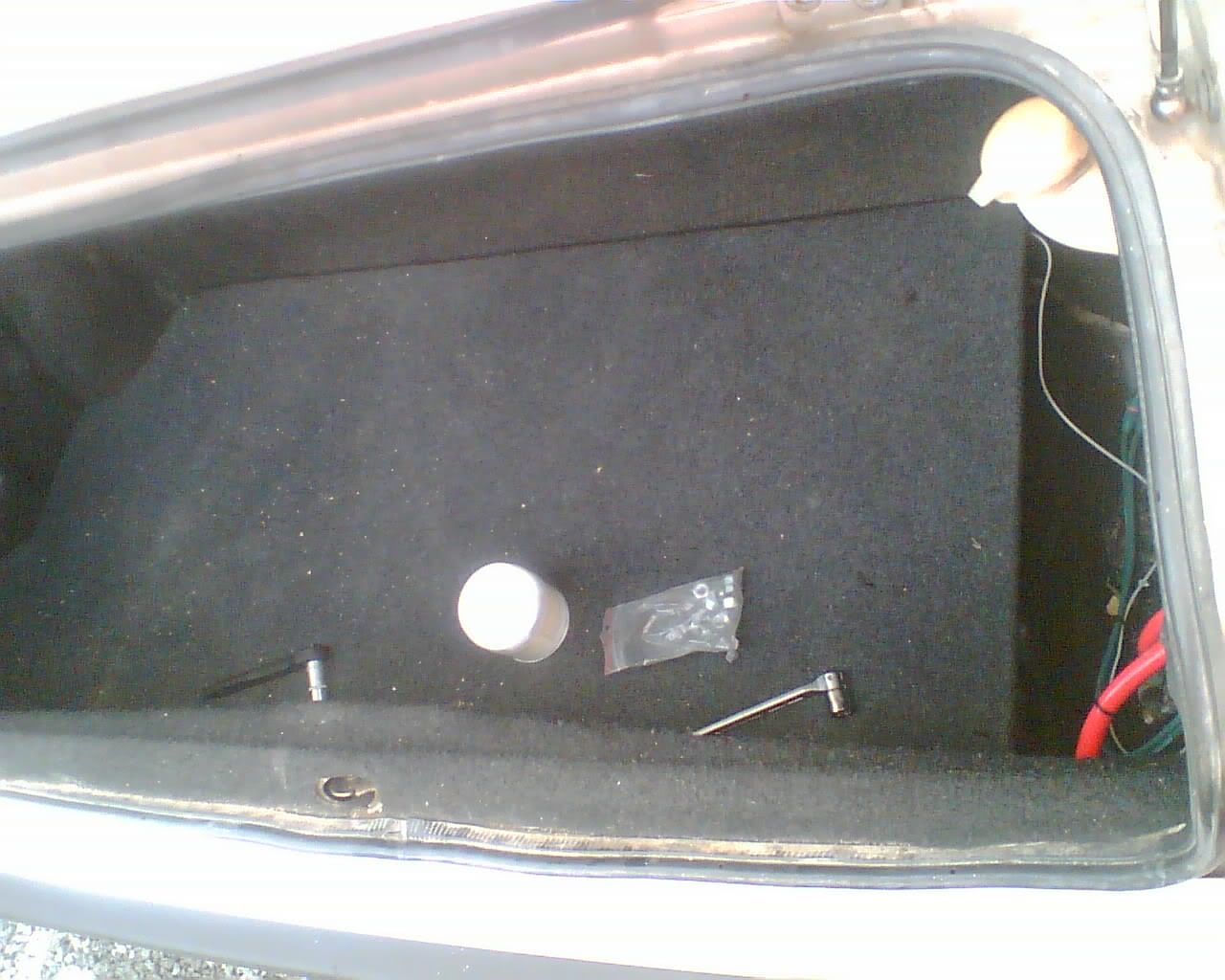

Første jeg gjorde var jo å støydempe gulvet litt :

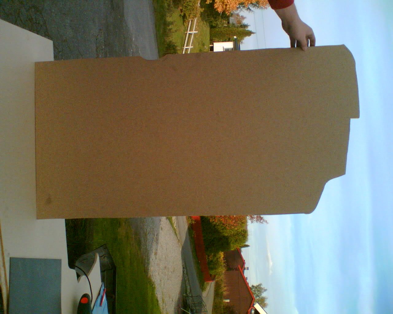

Så lagde jeg en plate som går over gulvet :
Plate montert med Filt over :

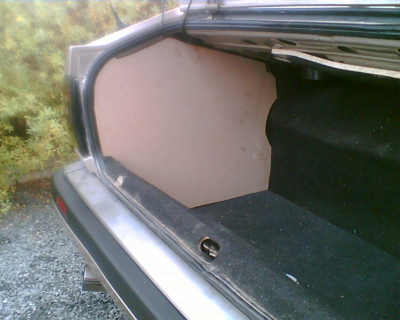

Så lagde jeg en Sideplate, der hvor carputeren skal være på baksiden, har ikke fått kledd denne platen enda, men det skal være svart filt på den :
Det var allt jeg hadde å tilby om Bagasjen akkurat for øyeblikket! skal få tatt noen bilder i morgen !

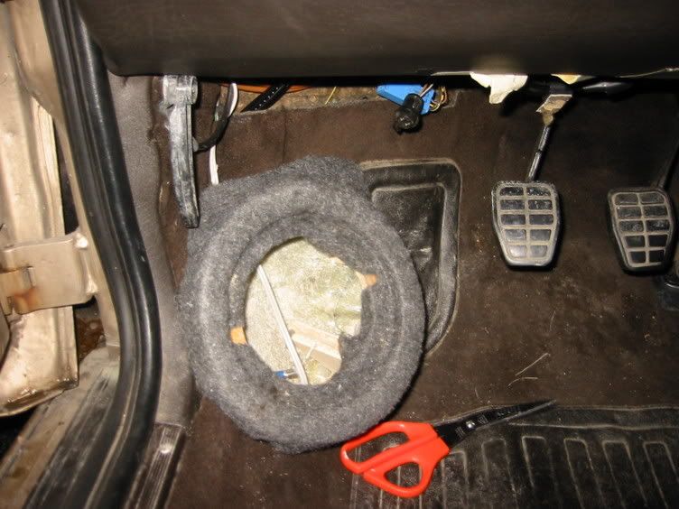

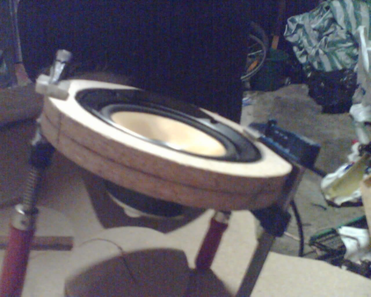

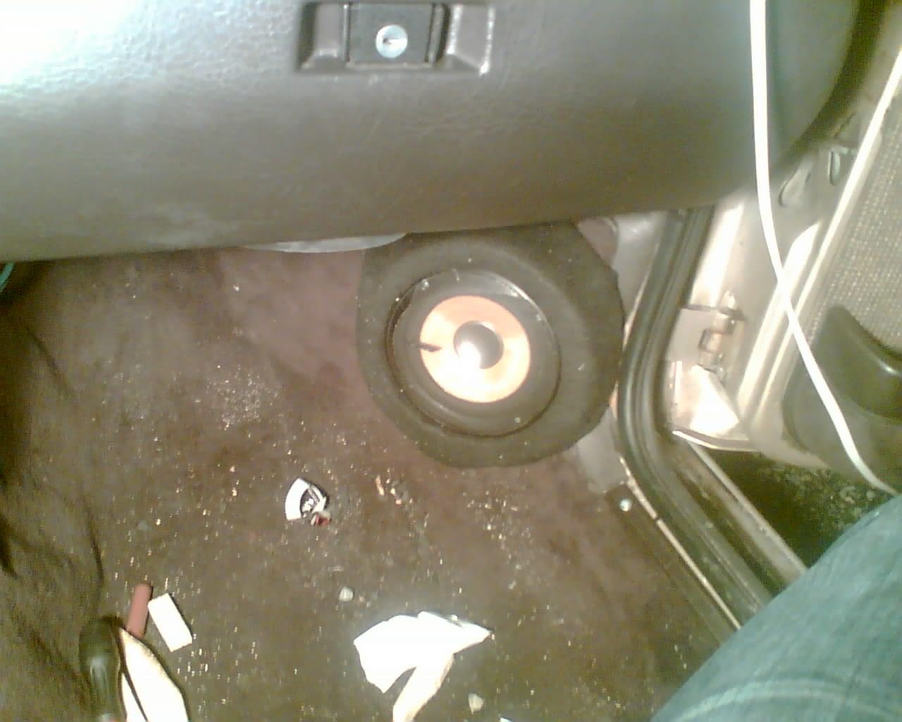

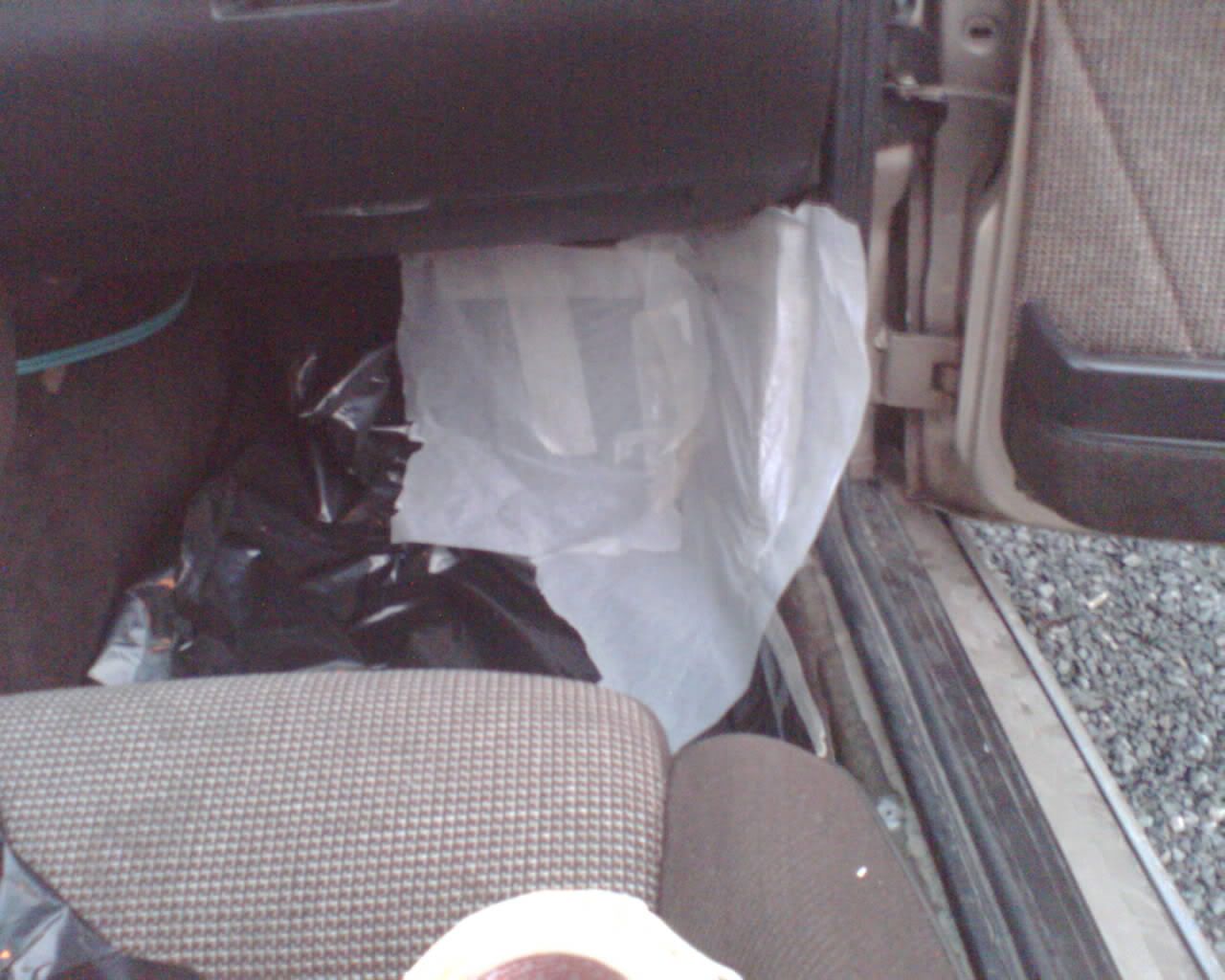

JEg starta først å lage en form inni bilen, en kickpanel form som det så fint kalles..
Her er det bilde hvor den ene formen er laget, har ikke noe bilde av den eksakte formen utenfor bilen..

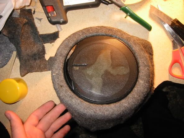

MEn så lagde jeg Høytaler ringer, som høytalerne skal sitte inni :

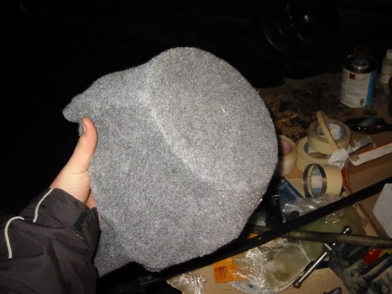

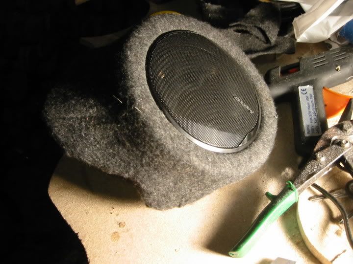

Her har jeg trekket kassen, klar for polyester:
En liten prøvemontering av høytalergitter etter polyester er klina på og har tørket:
Slik vil den bli seendes ut i bilen :
Ferdige kassen på høyre side!

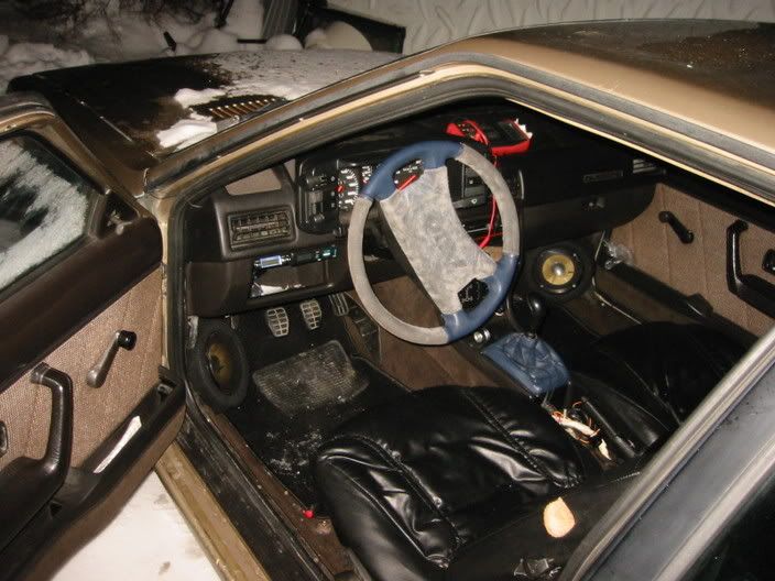

Nye bilder !
Sånn ser bilen ut forran akkurat nå :

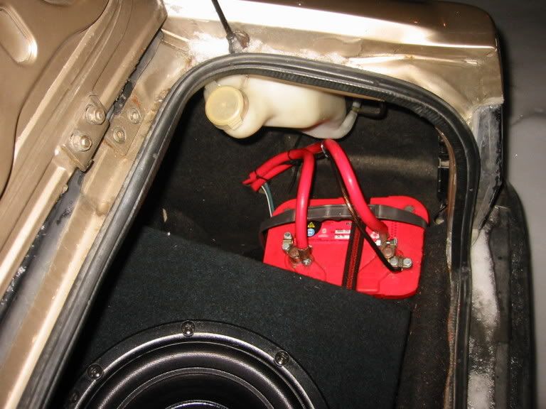

Batteriet baki :

så lenge kablene går fra batteri så må du ha sikring. Sikringer er ikke der for å sikre annlegg, men batteri mot kortslutning.
ja okai, hvor mange amp skal jeg ha på den sikringa da? kablene går til starteren og div elektrisk utstyr i bilen. utenom anlegg.
- Vw bora 1.9tdi 4motion
X 1991 Audi S4 2.2t
X 2000 Passat
X 1993 Audi S4
X 1995 Audi 80 2.8e Quattro X 1985 Audi Coupe Quattro
sikring trenger du uansett om du har stereo i eller ikke..
blir det kortslutning så e du fucked..
kor stor sikringa bør være e jo kor stor forsterker du skal ha..
trur ikke du trenger mer enn 200-250 amp sikring..
Allt som er kobla til batteriet nå har jo sikring på seg, lys, vindu visker og allt sånn. er jo ikke normalt i en vanelig bil att man lager en sikring fordi det ikke synes rett ved batteriet vel?
har du hovedsikring til det elektriske i bilen din ?
X 1991 Audi S4 2.2t
X 2000 Passat
X 1993 Audi S4
Hva skjer om det blir en kortslutning et sted før de sikringene da?
Mvh Tony
Mvh Tony
da smeller det da? :P hehe.. greit nok. men tror 160 amp holder i massevis, vi har en båt der hvor det er brukt 200 amp. og det er mot en ankervinsj på 2kw. så det så. kjøper automatsirking..
