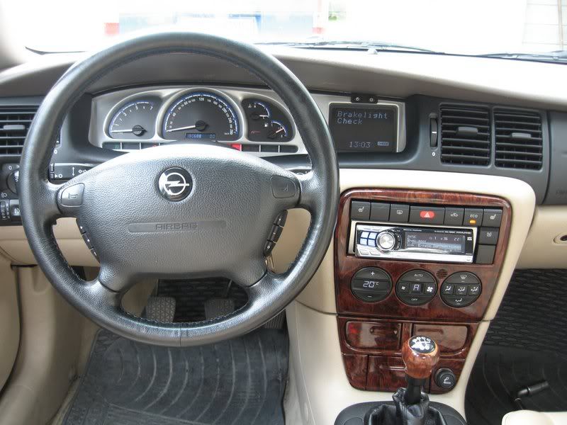

Monterte plasmaskive og lys i instrumetpanel i helga...
Så da slenger jeg ett bilde til inn for å vise hvordan det så ut før jeg bytta instrumentskive++
