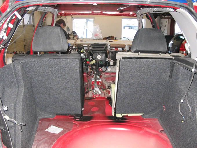

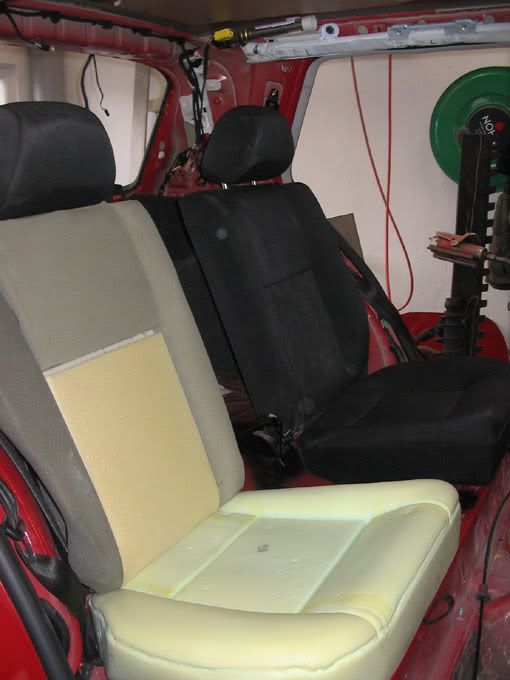

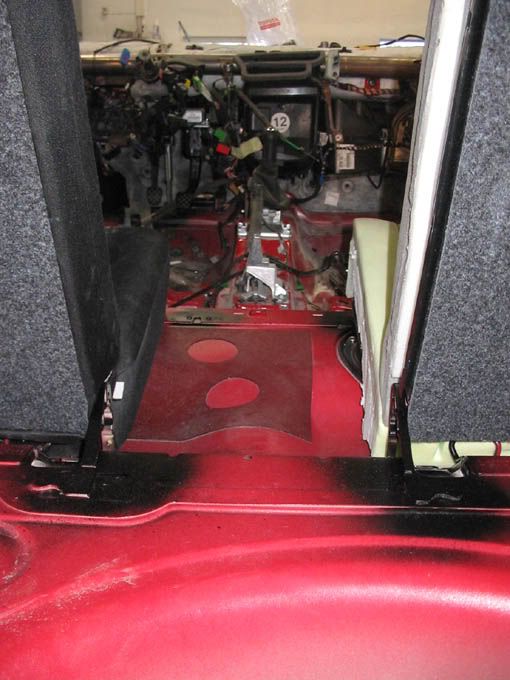

Prosjekt baksete blir til to enkelt seter:

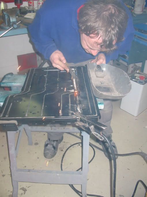

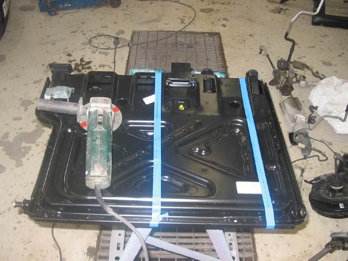

Først ta av trekket også merke for deling av stål ryggen

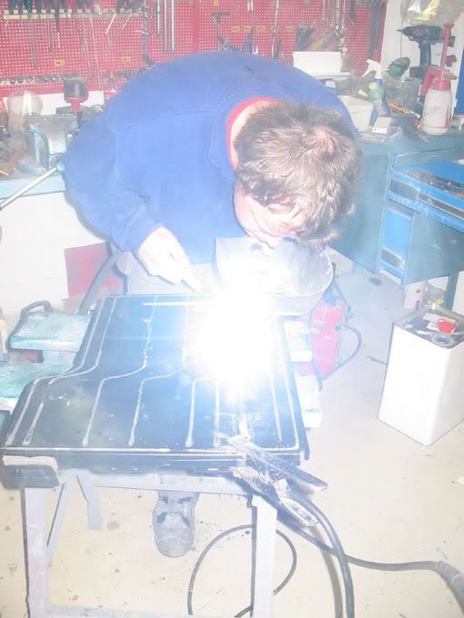

kappet bort stykket i midten og sveiset sammen de to stykkene for å kunne bruke festene som er der.

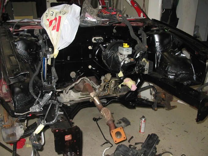

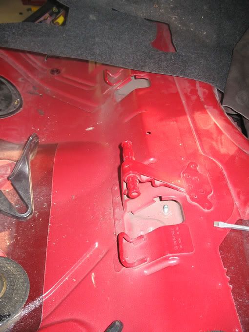

her er festet for ryggen som på bildet nr2 er klyvd å flyttet.
var litt justering for å få denne rett iforhold til den andre ryggen.

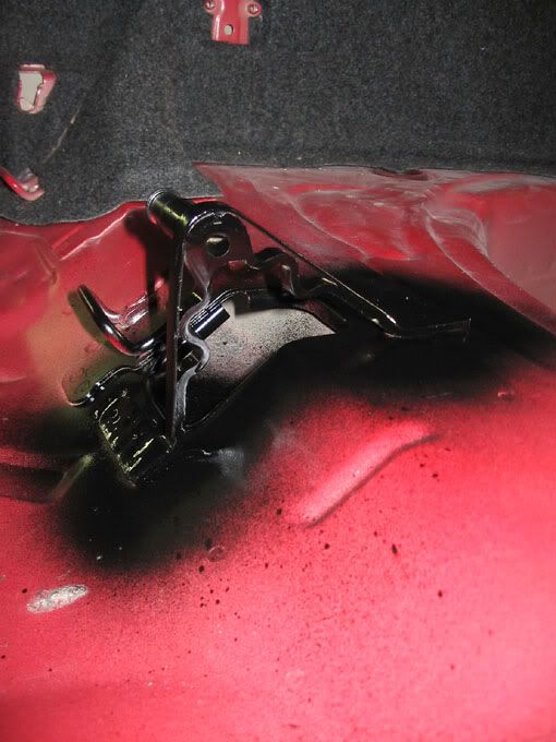

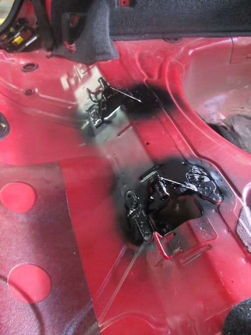

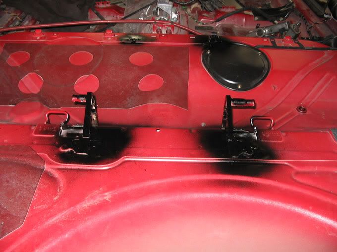

flyttet også festet for sete bunnen
Så ble det pølse grilling i snø skavlene, Erik er mester kokk :)

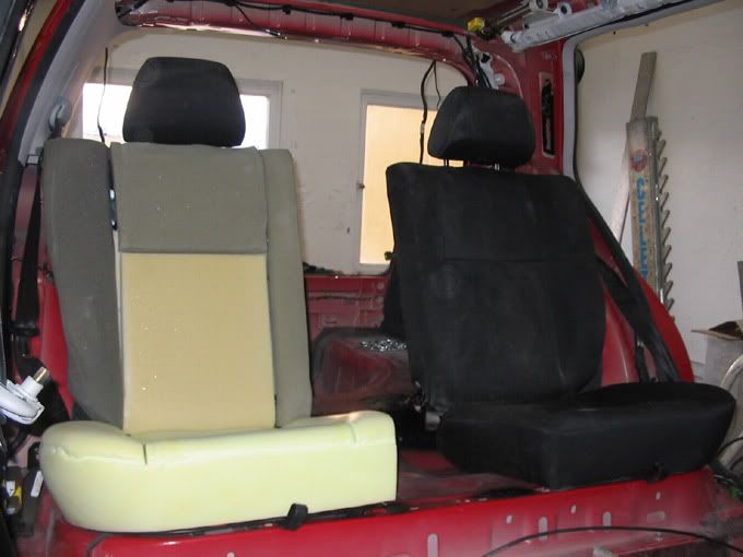

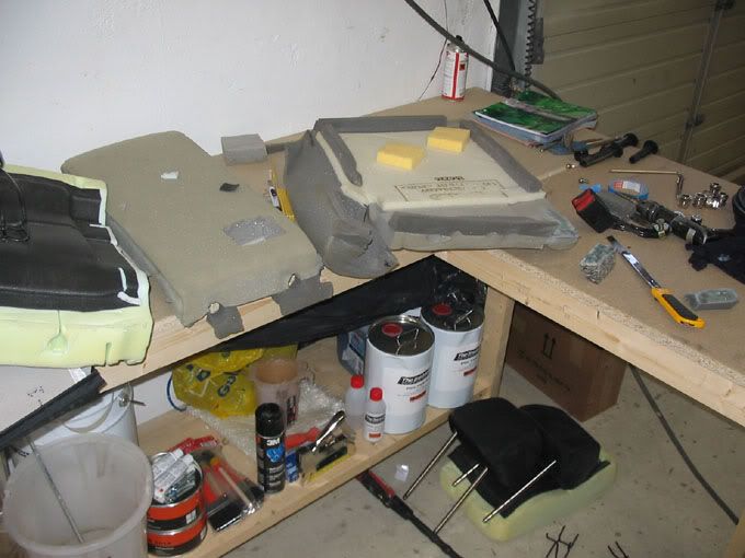

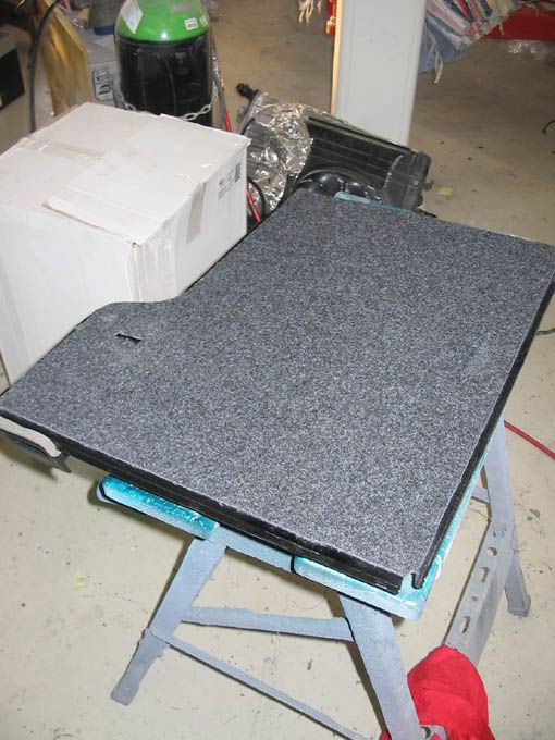

legger her seterygg trekket på igjenn, bruker industri kontakt lim for sprøyte
tilpassing av skum gummien, måtte flytt over noen deler etter den var kappet
prøve montering, er nå blitt 2 + 2 :)
grunnet til alt dette arbeidet er at stereoen skal støpes fram mellom stolene

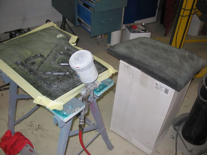

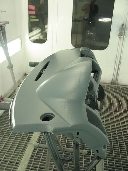

dørtrekkene ferdig ribbet og klar for plast primer og fyller

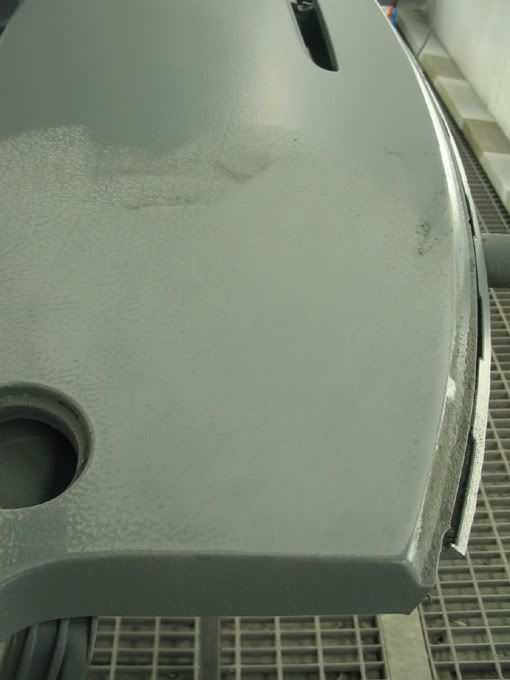

dashbordet fikk første runde fyller idag, skal altså lakkes.
matt sort oppe og blank rød nede likt utvendig på bilen

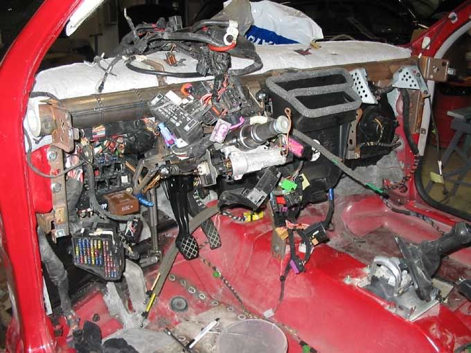

Sebastian fikk montert en hel del idag :)
