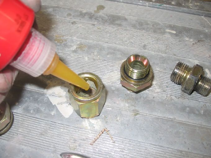

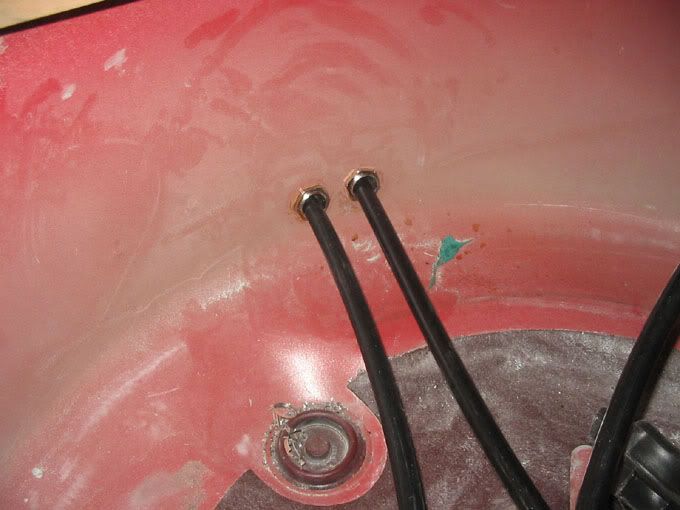

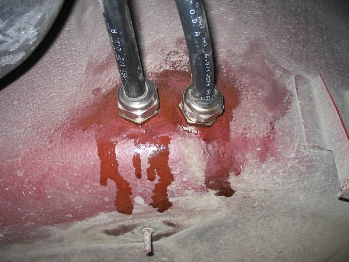

begynt med slangene til luft fjæringene, her er det gjennomføringene inn til ventilene
Bruker Loctite gjenge tetting, dette er "hjemme"laget overgang mellom fast og flexi slange

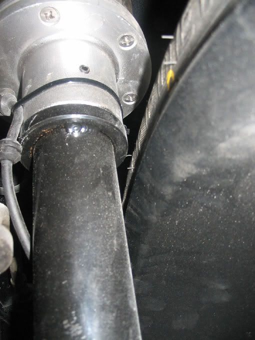

nokså liten klaring mellom fjærbein og felg foran

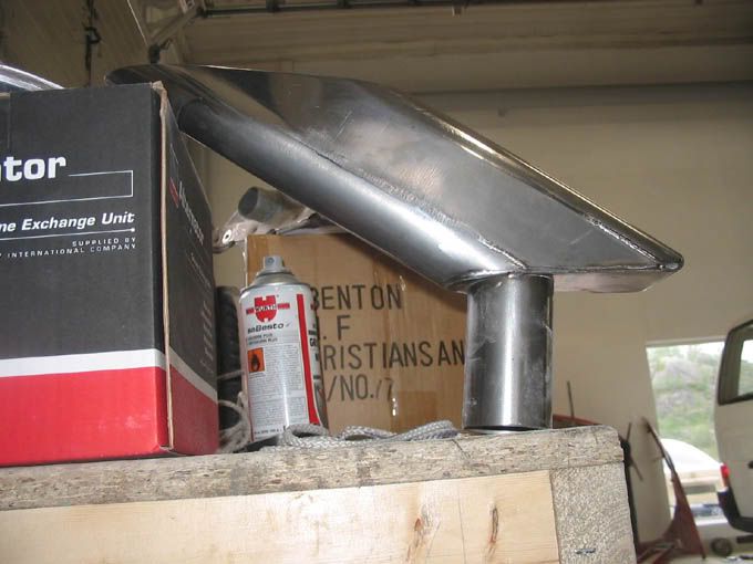

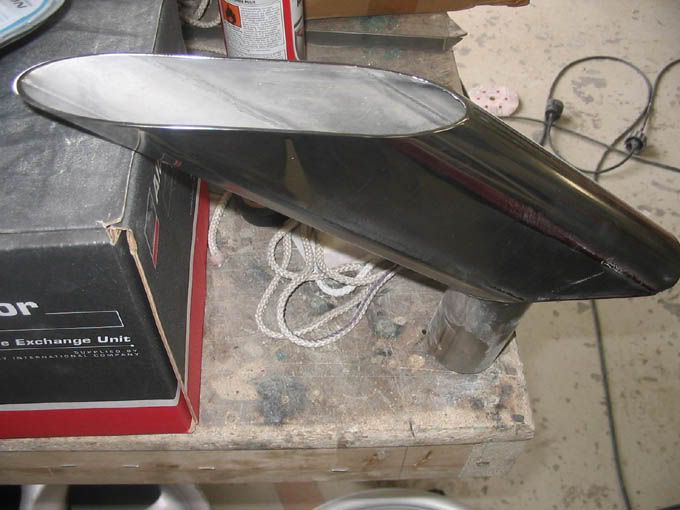

Sånn eksos vil jeg også ha :)

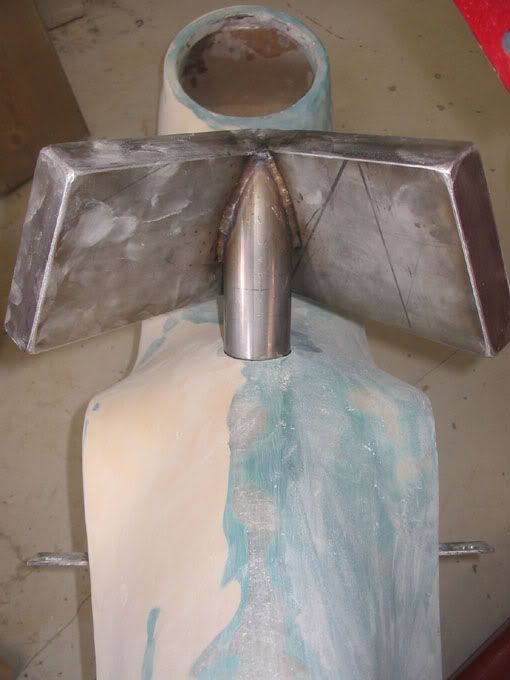

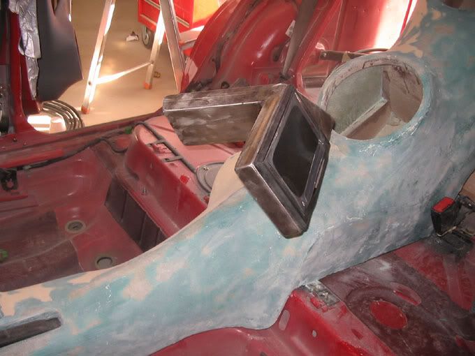

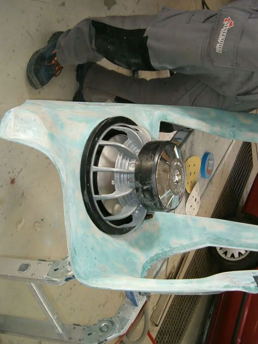

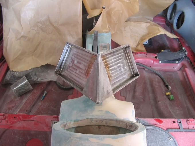

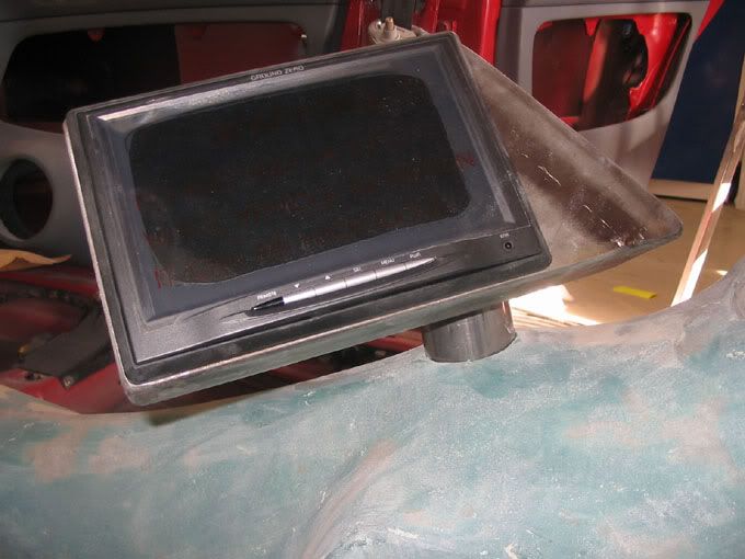

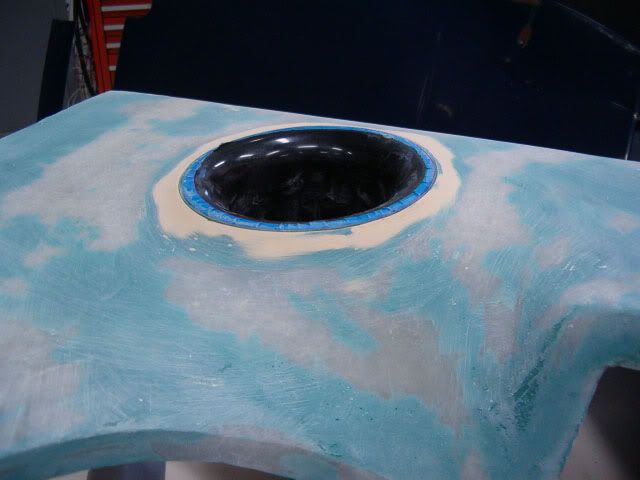

Skjerm holderen er ferdig produsert
mere skjerm holder
feste fra undersiden, den er delt for å få den på plass.

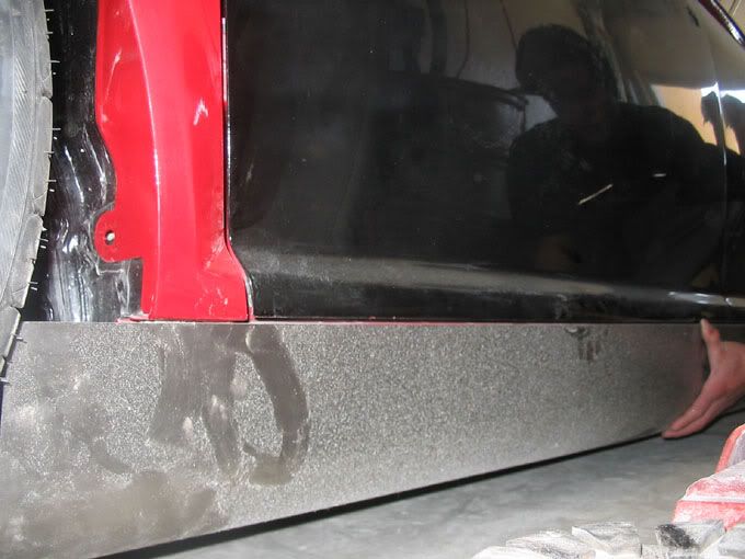

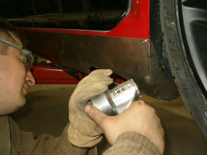

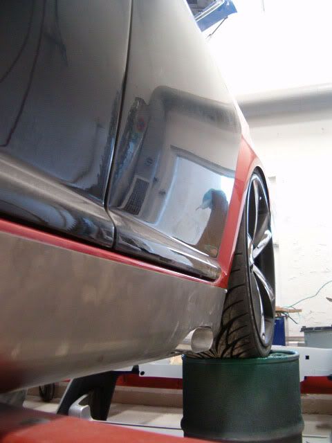

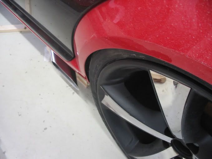

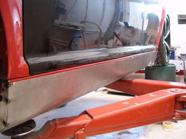

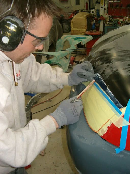

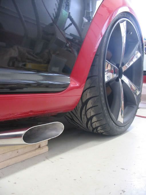

"jukse senk" skjørtene er produsert :)

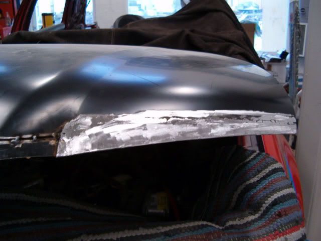

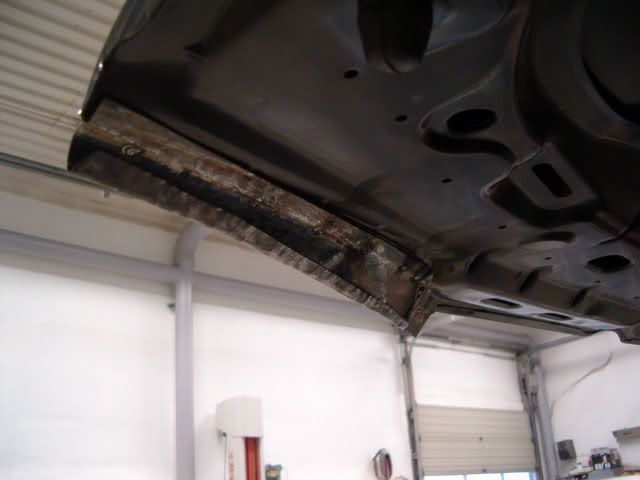

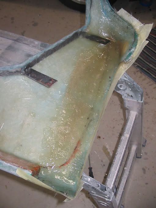

fjernet siste delen av orginalplasten og la polyester
