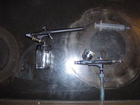

Og ikke en singel action. Skal ta et bilde av de 2 typene.
Jeg har begge.

Så var det bildet jeg snakket om.
Den sorte er en underkopp singel action airbrush.
Som betyr at du ikke får utnyttet all lakken du mikser.
Og du ikke kan styre lakkmengden "on the fly"
Den "blanke" (burde ha vært blank :op)
Er den dobbel action. Som nytter alt lakken.
Og du kan justere lakkmengden på direkten.
