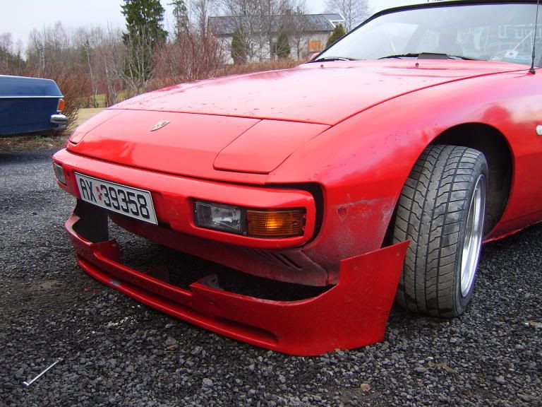

Jeg har denne Rieger Infinity 1 fangeren i plastikk...
...hvor jeg har kappet bort plastikken på høyresiden for å lage plass til eksos. Så nå gjenstår det litt finpuss for å få det til å se likt ut som på venstresiden. Jeg har plastdelene jeg har kappet bort liggende og tenkte å bruke dem ved å legge noe i mellom for så å pusse det til etc. Jeg må få de kantene som går innover på høyresiden også liksom.
Spørsmålet er, hva skal jeg bruke til å legge imellom? Vil glassfiber fungere sammens med plastikk? Vil sparkel fungere? Jeg har hørt mye om forskjellige ting og jeg vet ikke helt hva jeg skal tru.
Takk for hjelp :)
- 02 Porsche Carrera 4
- 98 Porsche Boxster (selges)
http://www.jonte.no
Du former en platebit som du bøyer til samme passform som på den riktige siden... borr så 2 hull i hver side og popp fast platebiten.
Da har du en "form" til å forme den nye siden med.
Har du igjen noe av det du skar ut, så kan du legge det som bunn på platebiten,
du har selvsagt vasket baksiden rein og slipet 20cm på utsiden av det du har skåret ut.
Når du har lagt på bitene,så kan du bare legge på 3 lag med glassfiber og poliester, når det har tørket, så borrer du ut poppene og tar bort platebiten, matter ned med 80 papir og, sparkler med langhåret glassfibersparkel....
så kan du bare forme det til så det blir likt på begge sider....
Lykke til... :hello:
