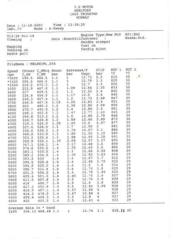

Lickmastr Skrevet Februar 1, 2006 Rapporter Share Skrevet Februar 1, 2006 Får ikke detta til å stemme jeg.. legger ut bremsepapira på bilen jeg muligens skal kjøpe. Kan noen bruke dette som et eksempel? se om talla stemmer? Siter Audi 90 Quattro. Prosjekt 2.5l 700hk+ Audi RS2. GTK 650. Vems E30 turbo prosjekt. 417.2hk og 535.4nm (vsmotor) opel calibra turbo 1996 - solgt opel kadett c - stillestående prosjekt :P Lenke til kommentar Del på andre sider More sharing options...
arildh Skrevet Februar 1, 2006 Rapporter Share Skrevet Februar 1, 2006 Stemmer som bare rakkern det: NM = HP * 7120 / RPM På 3500 RPM har den 224.8 gamp 224.8 * 7120 / 3500 = 457.3 NM ( ~ målt 454.5 ) På 6100 RPM har den 417.2 gamp 417.2 * 7120 / 6100 = 487 NM (~ målt 493.8) Avvik kan skyldes så mangt. Fet motor btw. Den har flere hester på 3000 RPM enn hva min har på 7200 :) Siter 2004 Mazdaspeed MX-5 Turbo Blog om bilen min --> http://www.mazdaspeedy.com Lenke til kommentar Del på andre sider More sharing options...
boXer Skrevet Februar 1, 2006 Rapporter Share Skrevet Februar 1, 2006 Jeg ser på 5000rpm, der har du 374,6HK og 533,2Nm på papiret. 374,6hk*7120/5000rpm = 533,43 vi er temmelig nærme. Sjekker du flere kan det variere. Men vi må huske at det kan være små feilmarginer. Hvis feks turtallet henger litt etter det faktiske turtallet ved målingen gir det en liten feilvisning. Bremsebenken tar vel bare info fra turtallsgiveren, som kanskje viser en minimal feil innimellom. Edit: 2 slow :) Siter Lenke til kommentar Del på andre sider More sharing options...
Lickmastr Skrevet Februar 1, 2006 Rapporter Share Skrevet Februar 1, 2006 Stemmer nåkk detta da :) Joda, motor`n er feit den.. Burde sparke bra i fra i en e30 :) Siter Audi 90 Quattro. Prosjekt 2.5l 700hk+ Audi RS2. GTK 650. Vems E30 turbo prosjekt. 417.2hk og 535.4nm (vsmotor) opel calibra turbo 1996 - solgt opel kadett c - stillestående prosjekt :P Lenke til kommentar Del på andre sider More sharing options...
