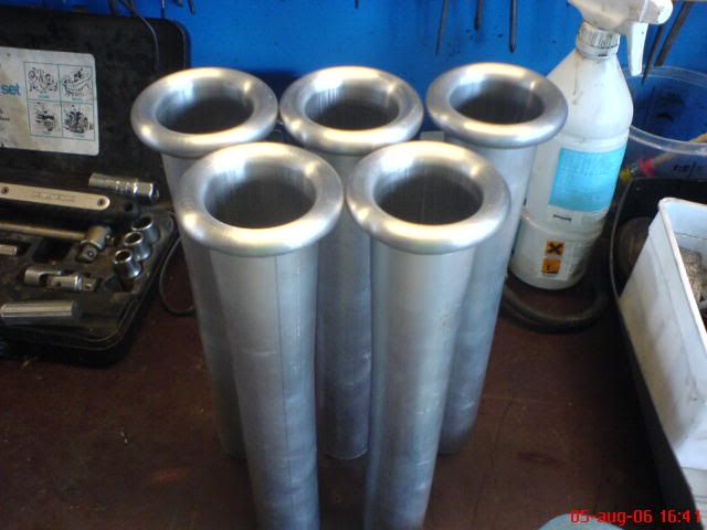

De nye traktene til innsuget. Jeg bestilte 4 men fikk 5 for den samme prisen;-)

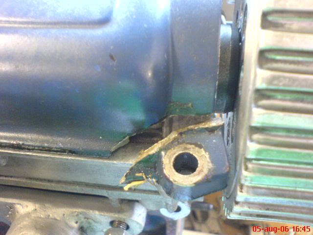

Det gamle toppdekselet, og årsaken til at jeg bytter det.
Kostet jo ikke mere enn ca 850 kroner for ett nytt.
